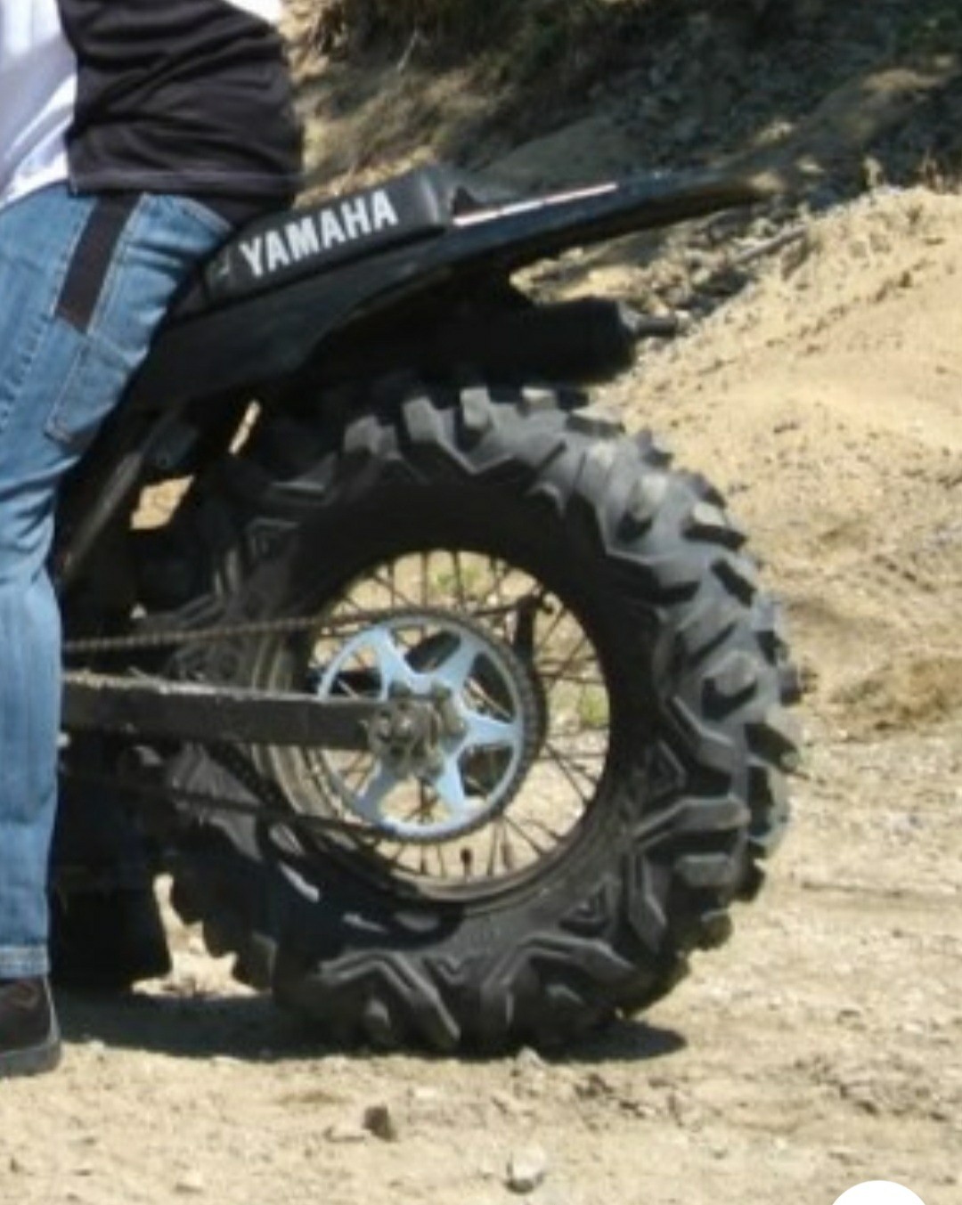

Всем привет,хочу чутка прокачать свою ямаху тв 200. Помогите найти такой багажник( и крепление для него) как на рисунке 1 и такие колеса как на рисунке 1 или 2https://upforme.ru/uploads/000b/d8/a0/725/825446.jpg
https://upforme.ru/uploads/000b/d8/a0/725/615072.jpg
Заранее спасибо)
549
Hulapik
cycle rack.... чего его искать, заказывай и всё.   :glasses:

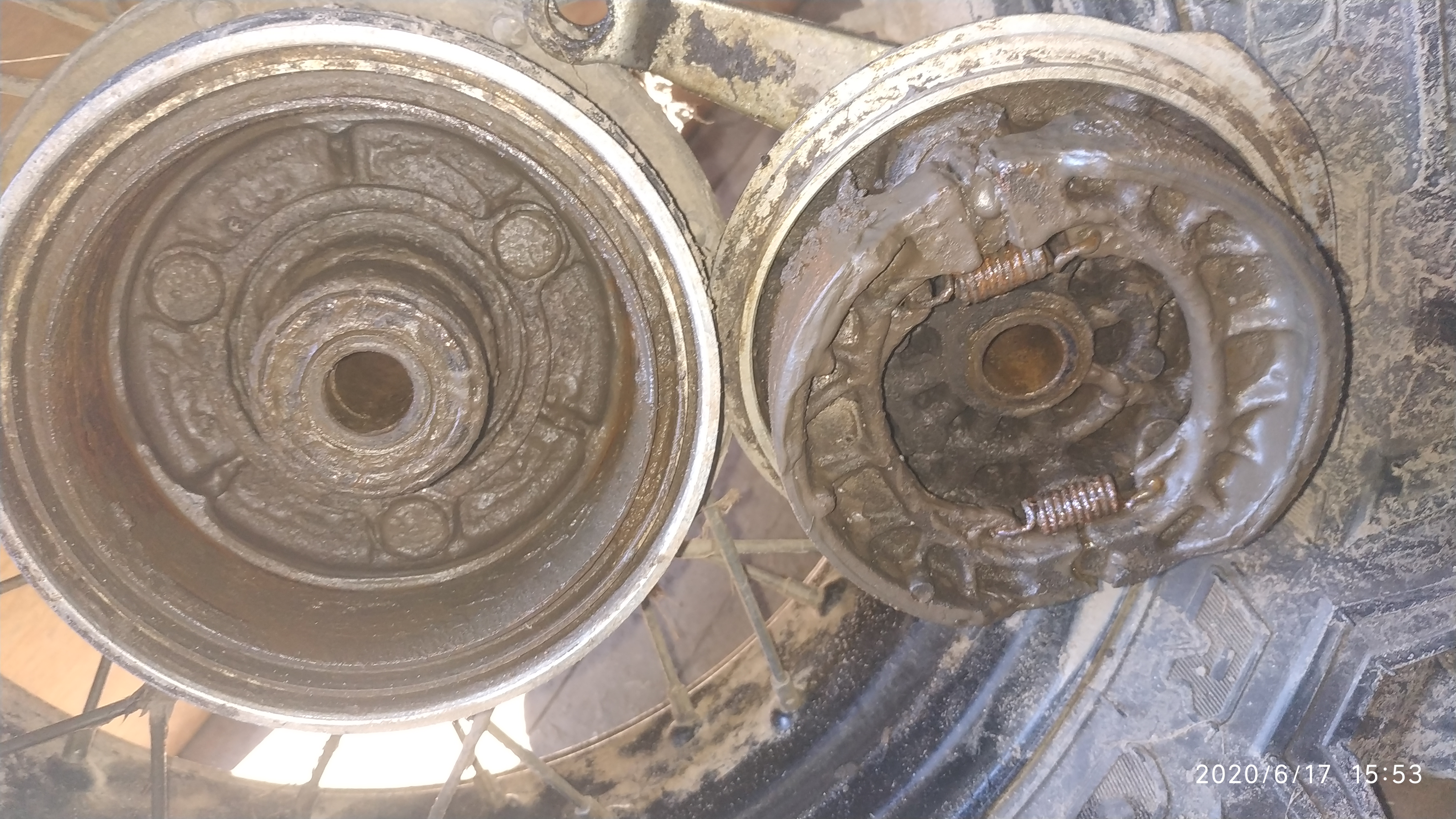

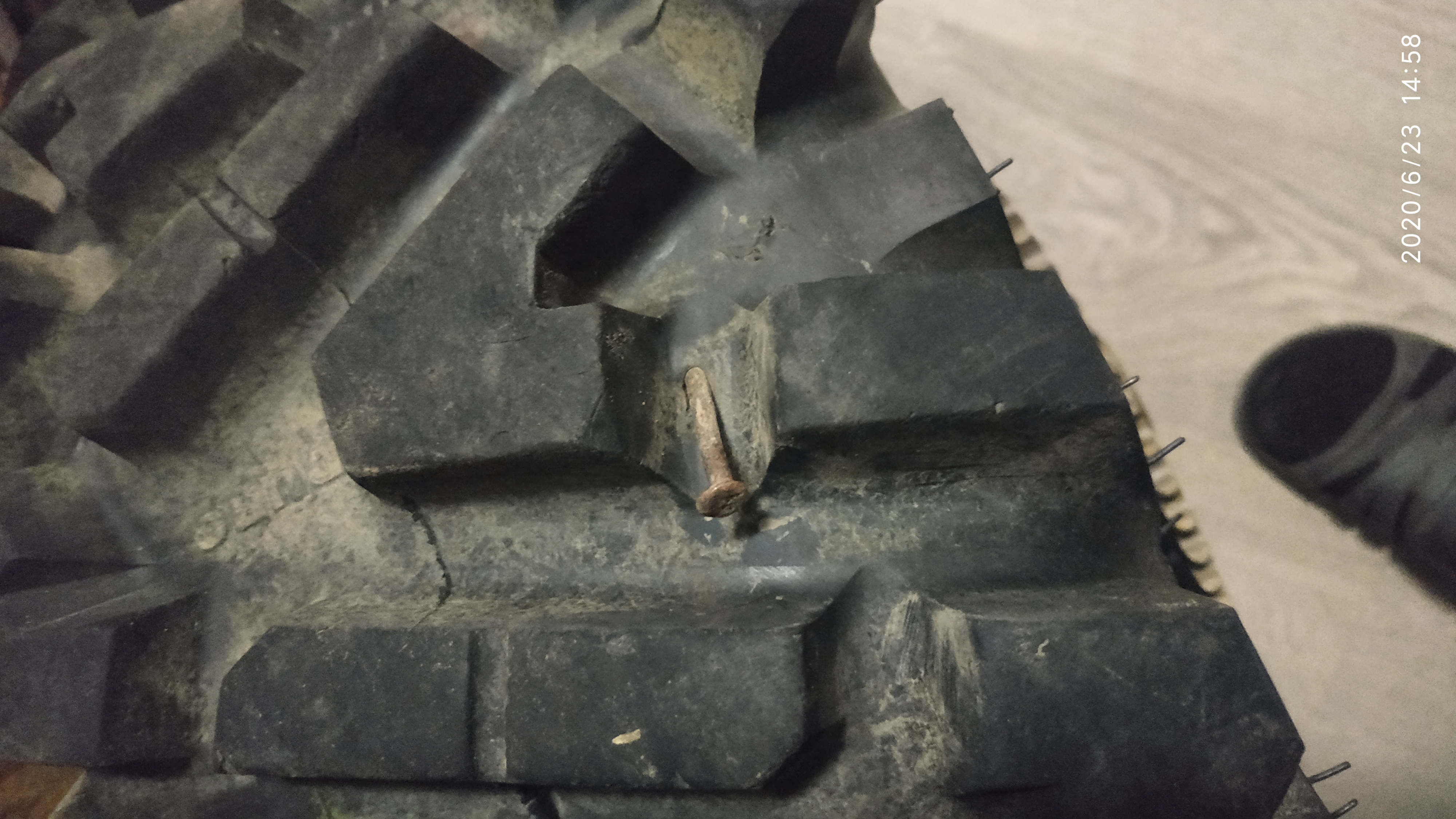

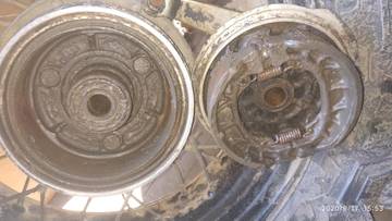

Немного оффтопа. На днях поймал гвоздище в заднюю покрышку со всеми вытекающими. Печаль. Вот снял, повезу в шинку ибо чтоб Duro отжать от диска а потом одеть обратно нужен станок, компрессор и русский мат. Самое интересное, что как только последний воздух покинул колесо, шина вмиг потеряла округлость и стала квадратной какой и была с новья
https://upforme.ru/uploads/000b/d8/a0/352/t974215.jpg
Последнее время задние тормоза совсем ослабли, хотя колодки меняные, когда разобрал колесо стала понятна причина аморфности. Все капитально заросло грязелином
https://upforme.ru/uploads/000b/d8/a0/352/t129293.jpg

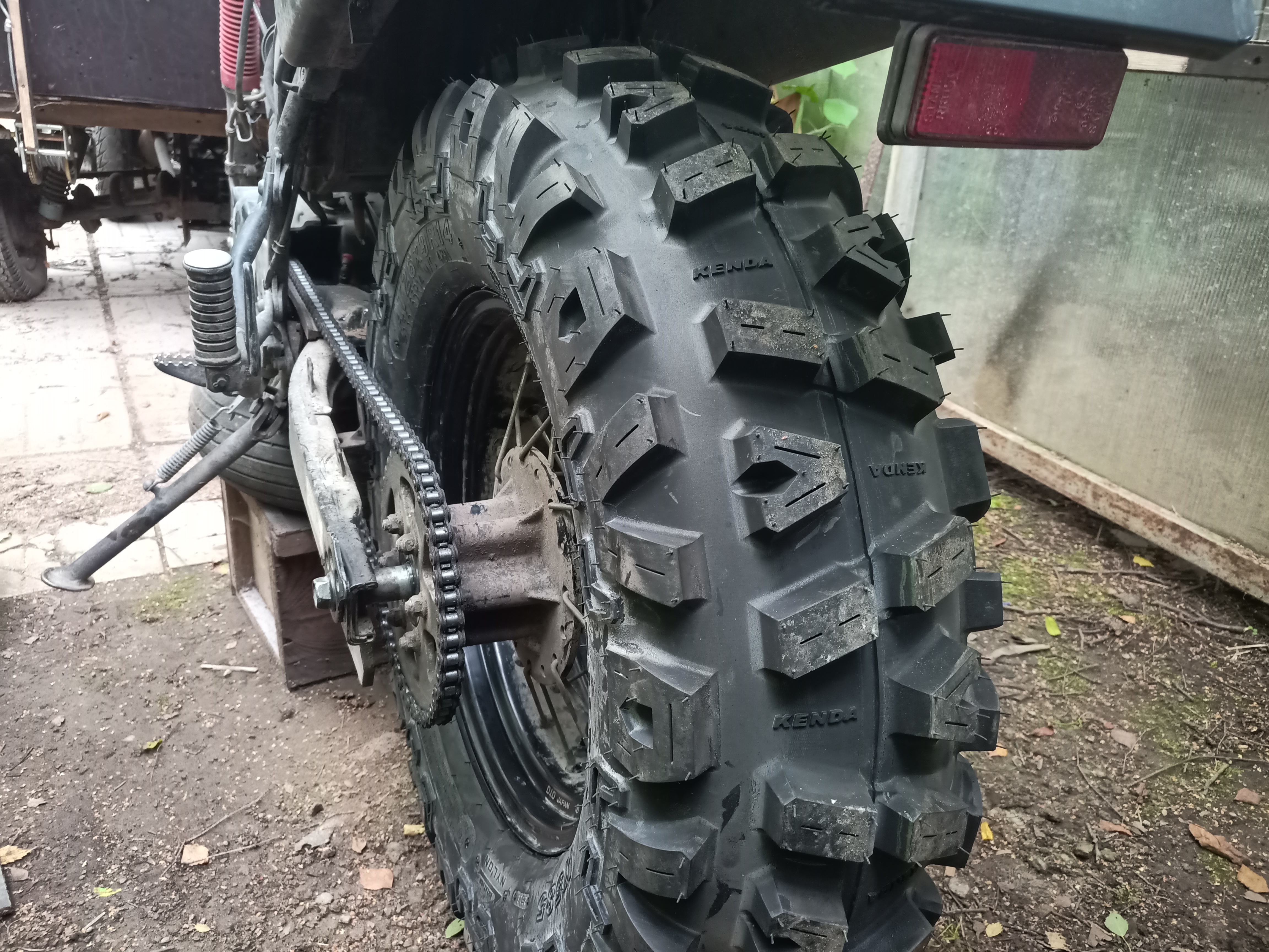

Mikhalych написал(а):
окей, комплект наконец-то собран, покрыху в итоге взял кенду 585 на зад и SHINKO E700 на перед
А теперь полезная инфа: кенда  села на 6,5 со второй попытки (было страшно), ничего допиливать не пришлось, только чуть-чуть краешек кожуха цепи трёт(лишнее сотрётся).
По ощущениям хочется добавить понижения, как пора будет, заменю звезду на 50зубов.

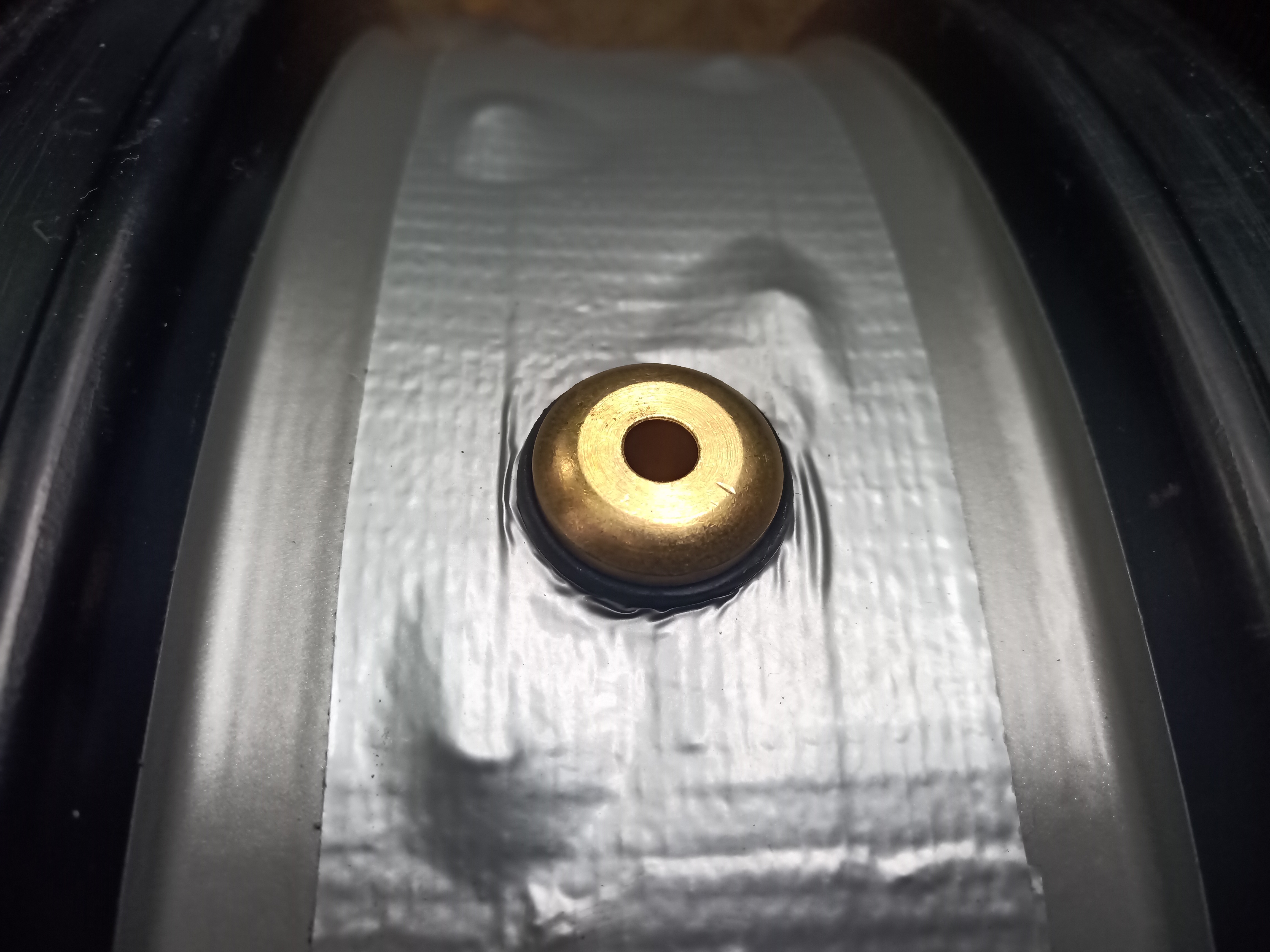

Так же перевёл колесо на бескамерку при помощи широкой сантехнической изоленты
https://upforme.ru/uploads/000b/d8/a0/706/t507252.jpg
https://upforme.ru/uploads/000b/d8/a0/706/t265781.jpg
https://upforme.ru/uploads/000b/d8/a0/706/t541574.jpg
upd: кажется, оно либо не очень круглое, либо дисбаланс больше чем пол кило... на шоссе прыгает...

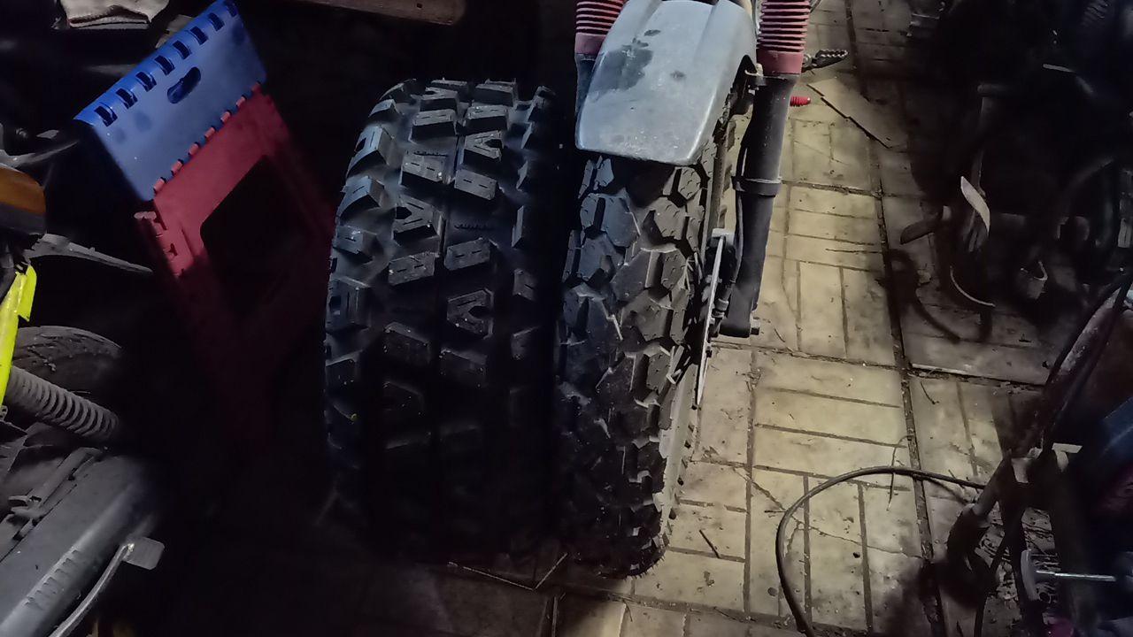

Вроде кто то ставил шину шириной на 10" назад, вот подумываю то же поставить.
Сейчас стоит размером 26*9-R14 - MAXXIS ZILLA
Подпись автора
    Yamaha TW225 2006
скорее всего уже не влезет, тк 9" впихивается почти без зазора, а на некоторых покрышках уже приходится кронштейн кожуха укорачивать/убирать
кстати, из-за маленьких зазоров уже трудно устанавливать колесо на место...
559
Я маятник удлинил на 60 мм, сейчас у меня лимитирующий зазор до цепи - 15 мм. Остальные зазоры большие довольно.

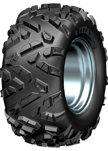

Доброй ночи соклубники! Смотрите какую нашел покрышку 26х8-14 TITAN 689 S/T,российского производства 3652р.Собственно вот.https://upforme.ru/uploads/000b/d8/a0/47/t386011.png
Кто что думает?

hyper написал(а):
Кто что думает?
Чем легче, тем лучше, поскольку масса данной покрышки не известна то надо судить по кол-ву слоев корда, он обычно указается.
Соответственно чем меньше слоев - тем лучше.

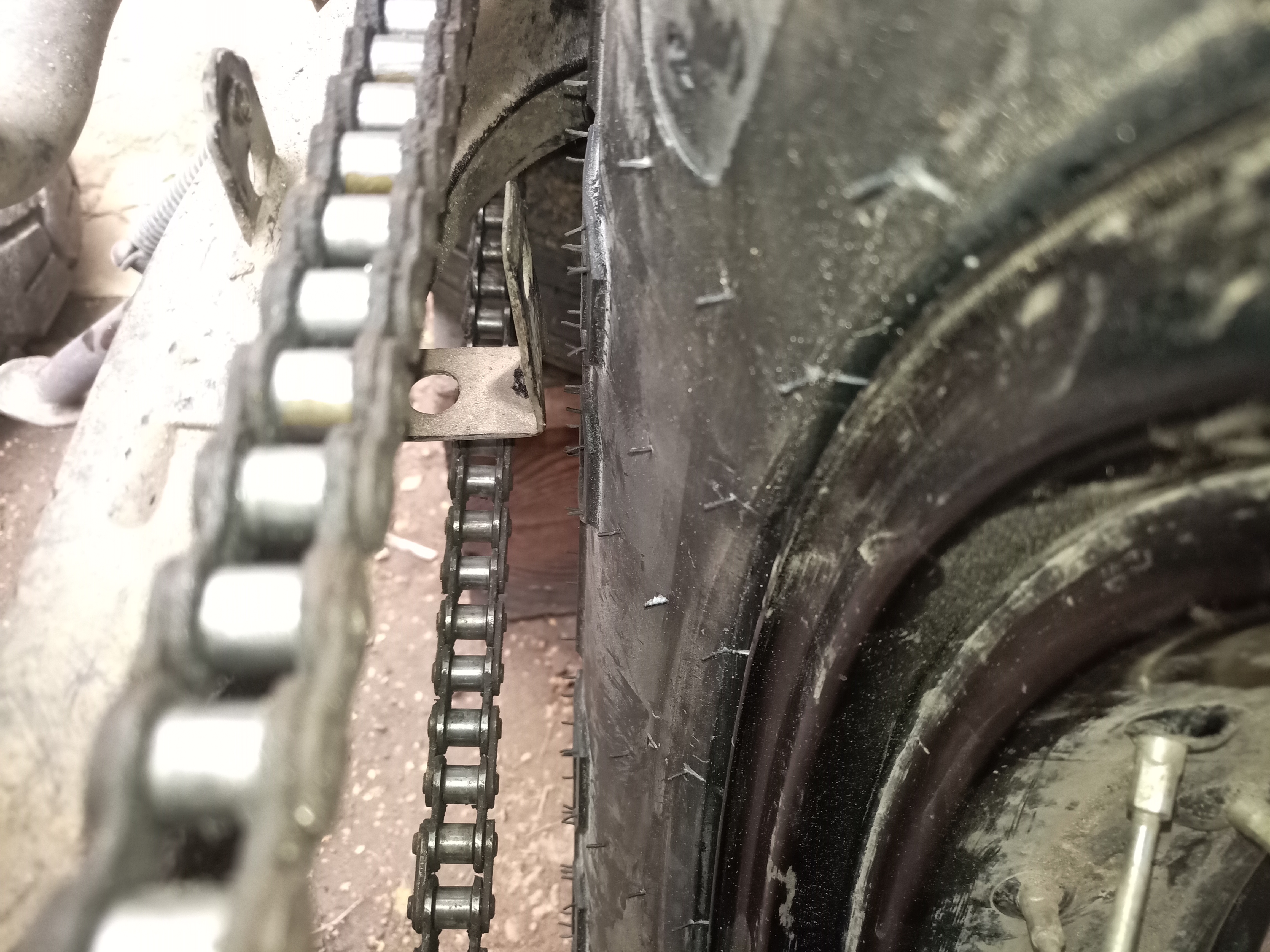

Сгонял на Медведь-Шатун на малышке))) пришлось новую цепь покупать, чтобы квадровое зашипованное колесо влезло! Но оно того стоило :D

Они, ага.... Ну очень непривычно на снежной трассе в наклоне ехать с зацепом)) на полном газу обходя ребят без шипов...    С шипами утяжеления особо не заметил, после поездки на Шатун выкрутил, оставив на крайних шашках, а то по асфальту с ними неудобно очень и вылетают.
Сажал на клей, вышло 450+ штук. Вылетело не очень много, думаю около 30, но продубас знатный был на 50-60 км.
