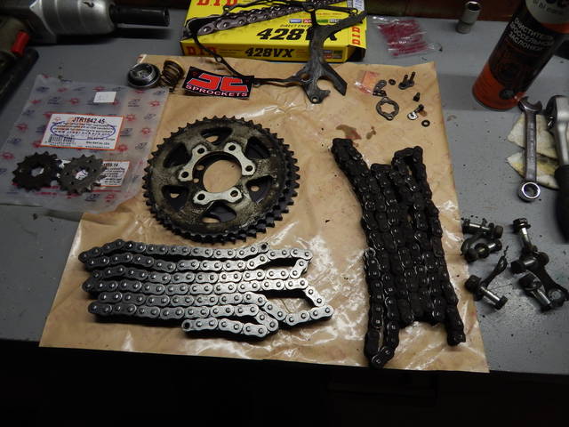

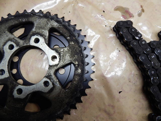

Помогите разобраться что не так... у меня мотоцикл Yamaha tw200 старая цепь по напряжению на заднем колесе была на максимуме на девятке. Я купил Цепь DID 428VX-122 GB так она по длине как моя подтянутая цепь. То есть что бы она была хоть как-то более менее натянута мне пришлось натяжитель оставить также на как со старой цепи. Почему так? Ну да вижу что изношенна видимая звезда, но не думаю что она особо повлияет на длинну цепи... мот пригнан из Японии задняя звезда на 45 зубьев. Заранее спасибо
213
Так может на старой цепи меньше 122 звеньев?
122 звена ставится при звездах 14-50.

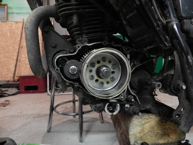

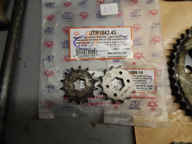

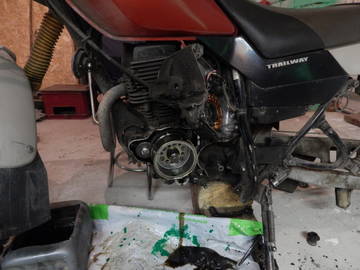

Сын подарил комплект  цепь и звезды + прокладка.  Цепь звенья уже не разгибались , моторную я менял как то.  Похоже все 2001г  стояло.
Звезда с проточкой, шайбы подложил. Впервые замок  застегивал, струбциной задавил.
