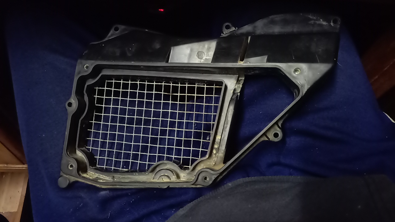

Вставлял с телефона. На 225-ке половинку воздушного короба решил собрать на смазке  типа солидола, только синтетика, которую водой не смыть, даже керхером. По идее это даст герметичность по периметру и легко снова разобрать, если что.
33
Еще момент - на всех моих тв-хах фигурная решетка принимающая фильтр не садится на один штырек, походу заводской косяк. Рассверлю отверстие в сторону что бы сел, так по идее должно быть. На первых фото видно, как не садится.

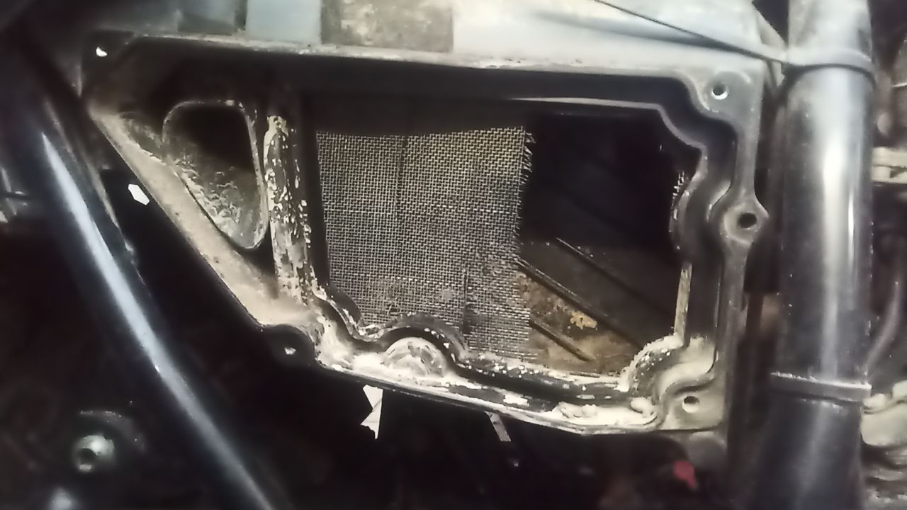

Всем здрасте) на днях решил проверить воздухан на необходимость чистки... И нашёл там такую радость:https://upforme.ru/uploads/000b/d8/a0/706/t762625.jpg
Половина сетки отвалилась, и я не нашёл ещё маленький кусочек( наверно засосало в карб...
Кое как приколхозил сетку с более крупными ячейками, надеюсь удержит новую поролонку...https://upforme.ru/uploads/000b/d8/a0/706/t688433.jpg
