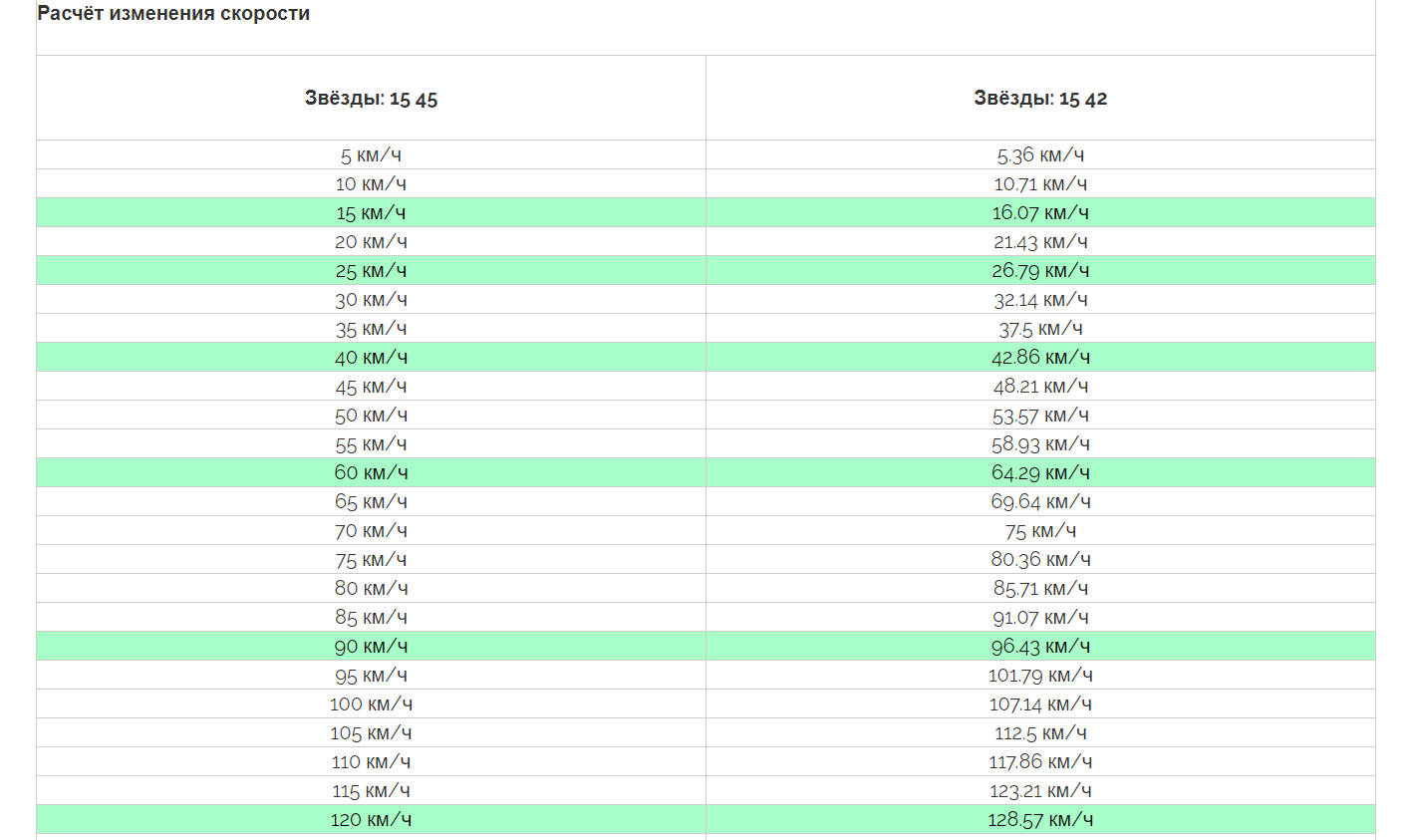

Недавно обзавелся ТВ225. покатался недельку и понял  что хотелось бы  поменять заднюю звезду на "поменьше" так как у мота все же городская эксплуатация  и по грунтовкам. Тяги хватает, а вот скорости и длины передач не особо - на 90 уже рычит.  Вчера посчитал зубья и оказалось что у меня 15/45 и большинство в штате катается на более тяговитых парах )) Вот и думаю менять ли заднюю на 42 или так привыкать ? Переднюю трогать неохота пока т.к. из за отсутствия отдельной крышки, много заморочек по ее смене туда обратно , если не понравится результат
36
Самая маленькая задняя звезда - звезда в 42 зуба.
Самая большая передняя - это 15 зубьев.
Максимум что на этом можно отыграть:
https://upforme.ru/uploads/000b/d8/a0/67/t243547.png
37
Zoom!
Большое спасибо за инфу. Да уж невелика разница. Хотя конечно вроде звезды JT приемлемых денег стоят , можно и попробовать. если конечно удастся их найти. Цепь место есть куда натягивать.
