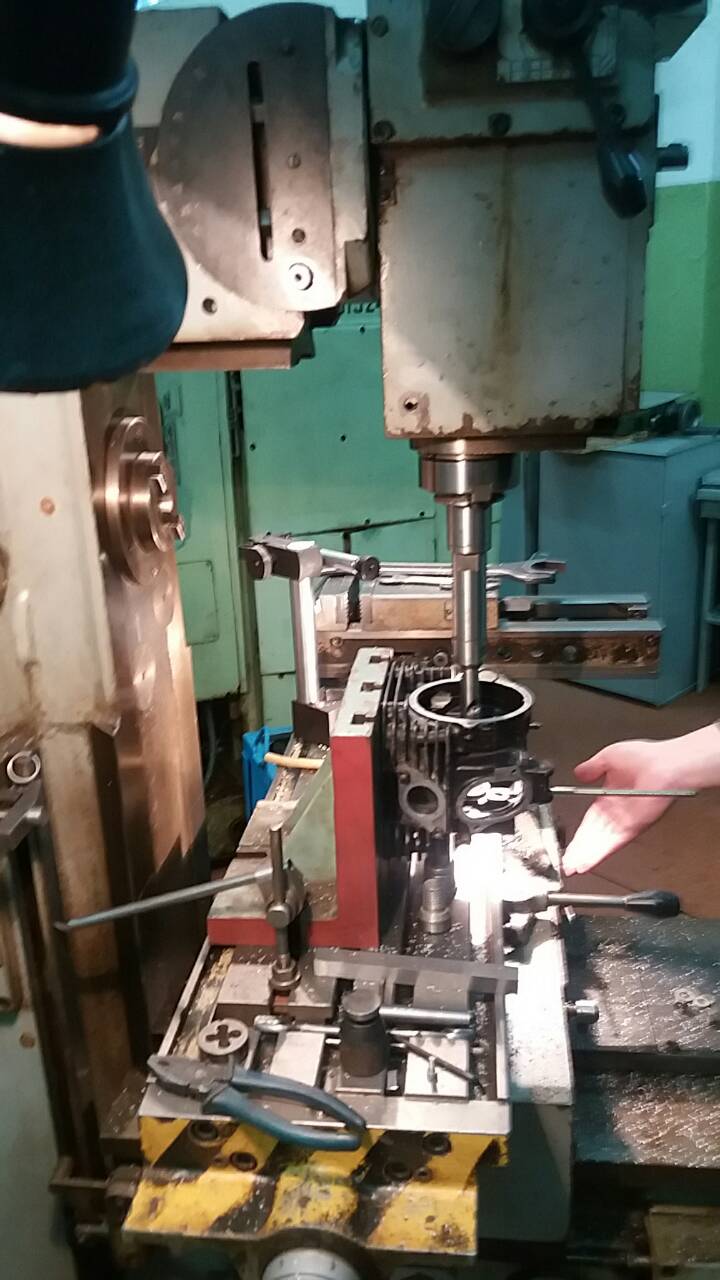

Попутно вопрос- при установке распредвала на подшипники как растачивали голову, посадка подшипника на вал с натягом, а в голову с зазором?
Сколько зазор делали?
4
Привет. Головку растачивали на фрезере. https://forumupload.ru/uploads/000b/d8/a0/372/t83082.jpg
Зазор под скользящую посадку, но при установке распредвала подшипник смазал вал-втулочным герметиком ( можно и резьбовым герметиком, но термостойким).Вот как то так. Удачи.
