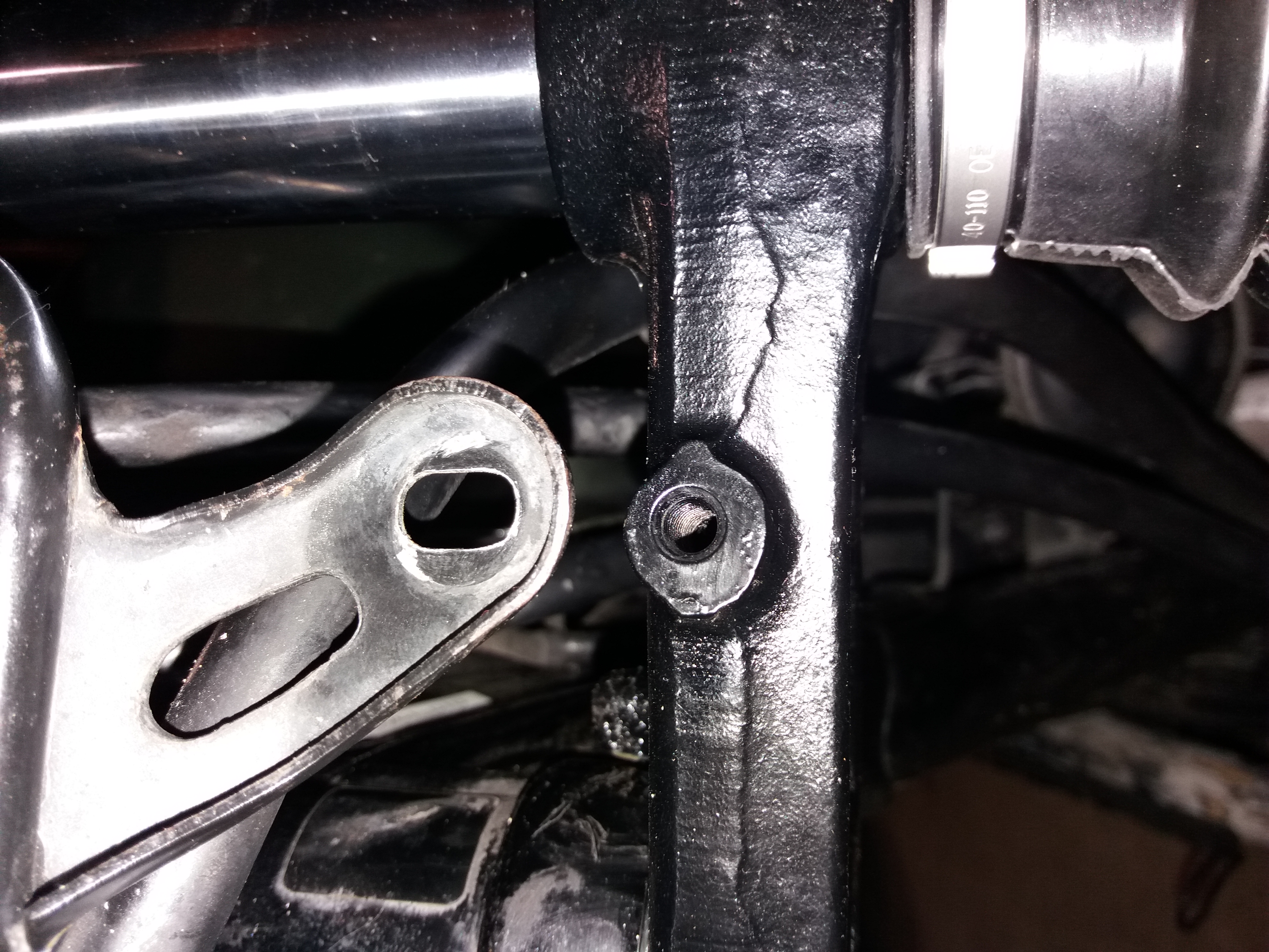

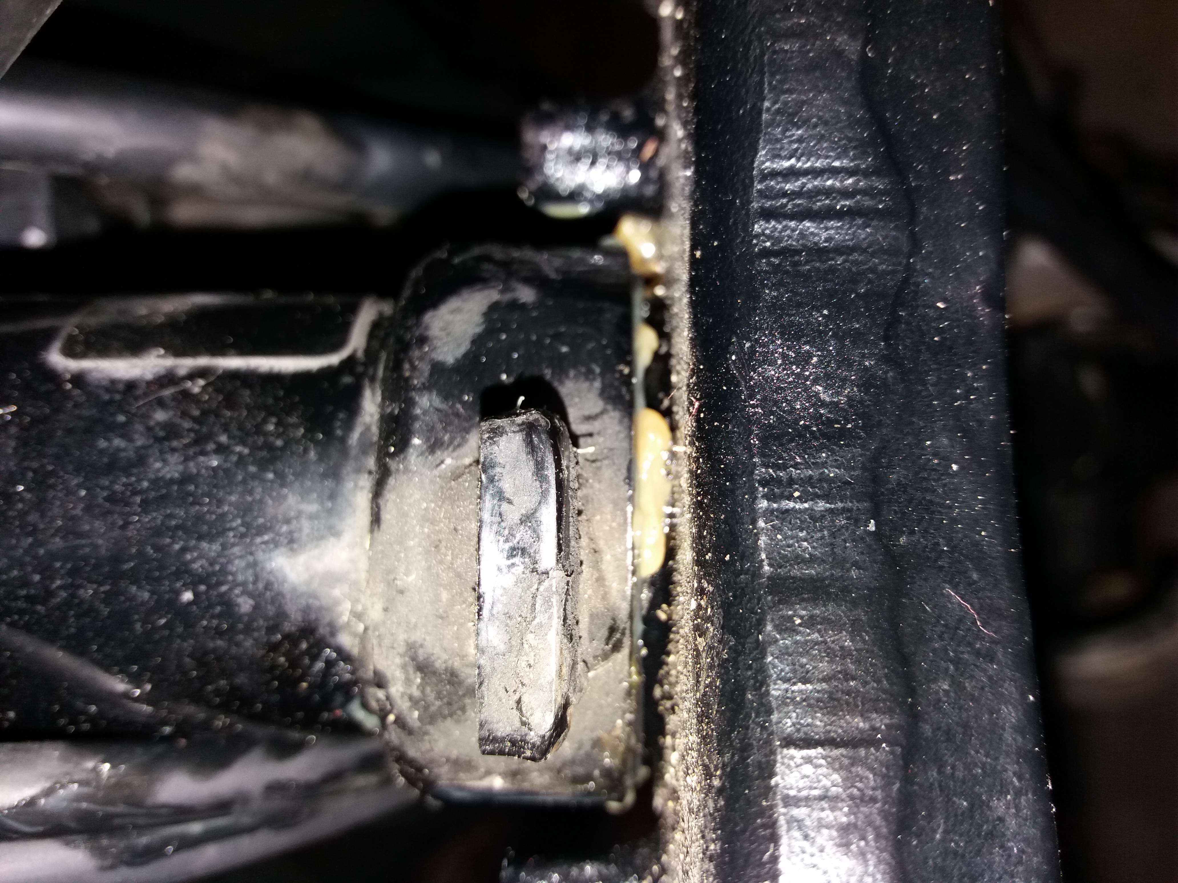

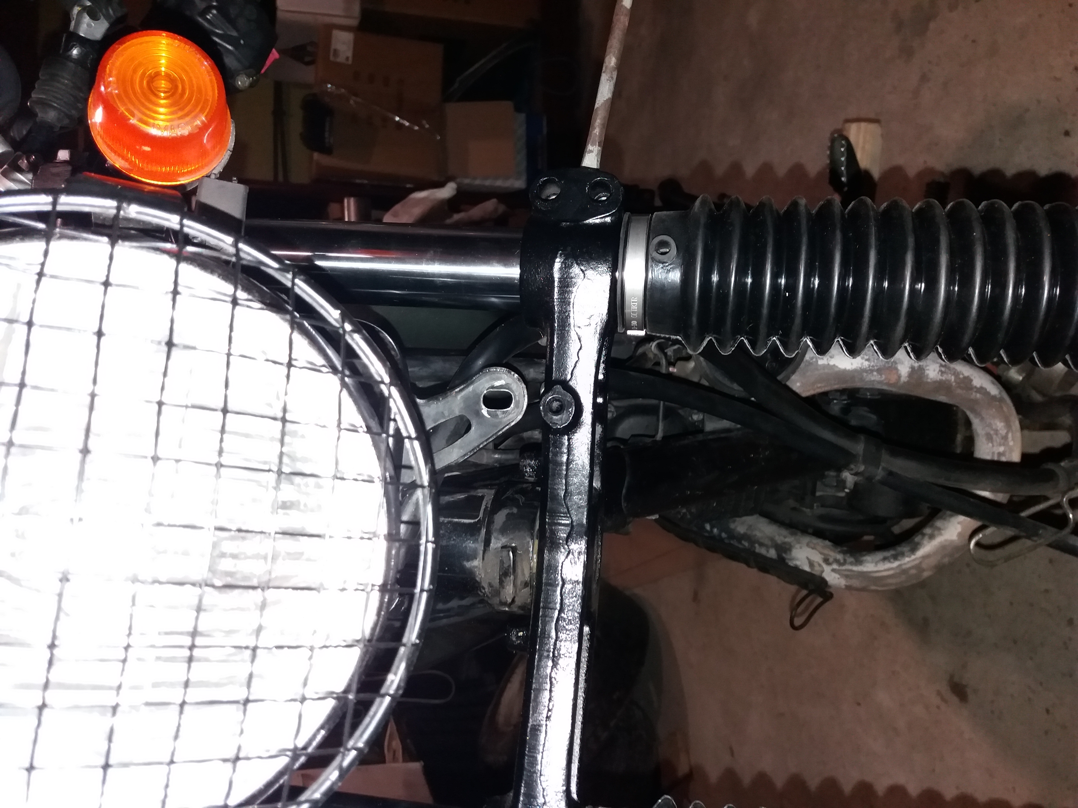

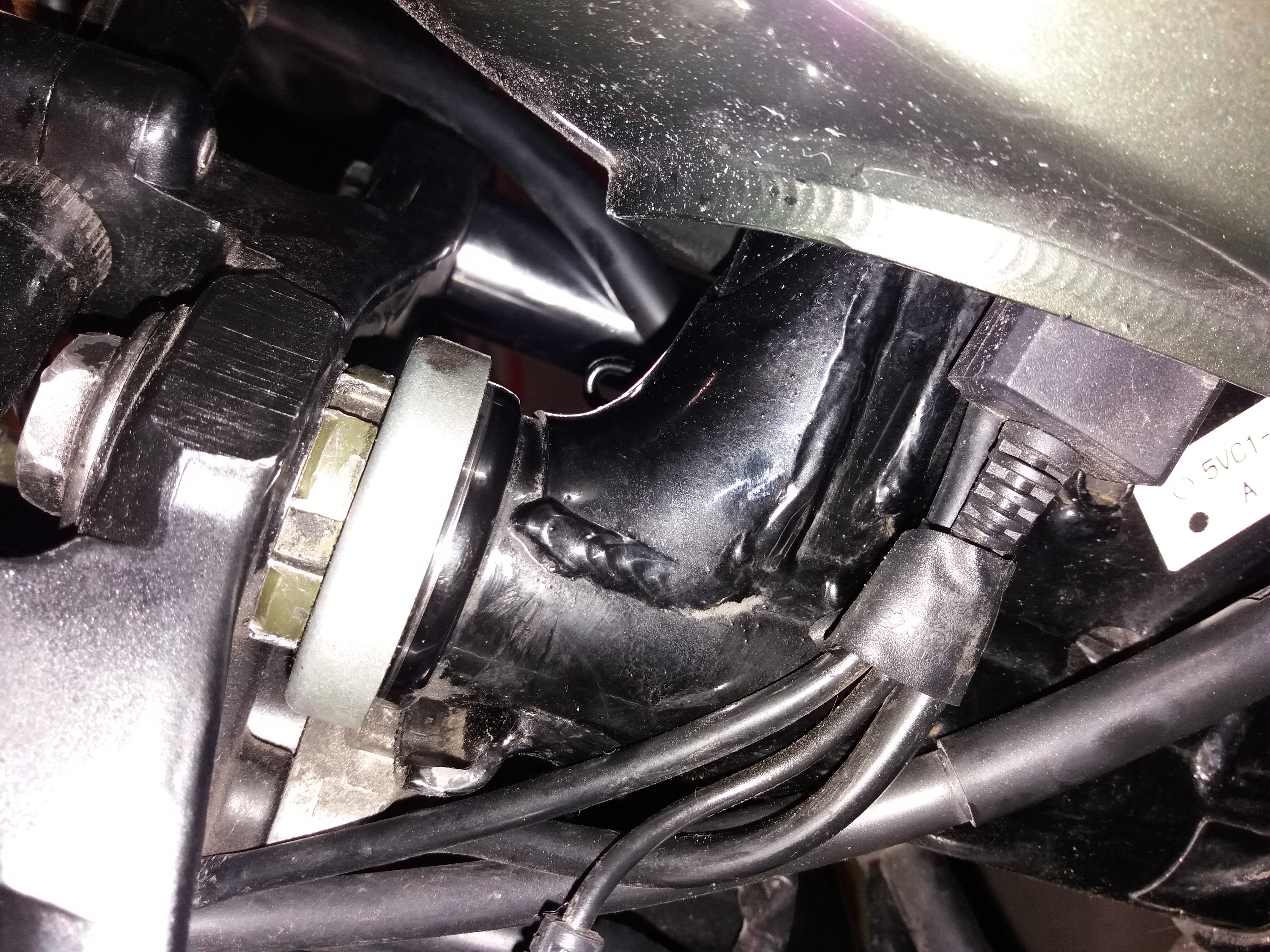

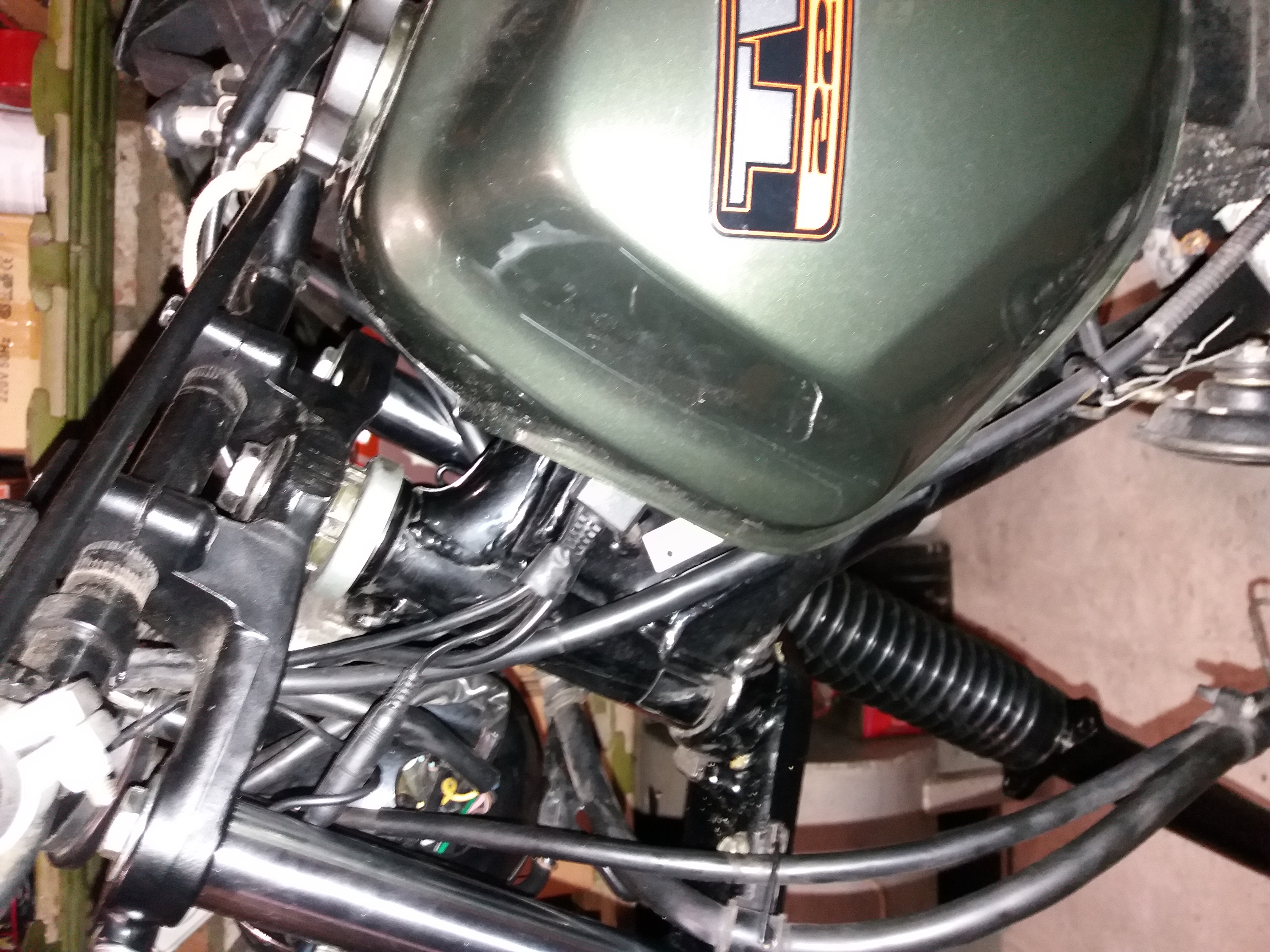

После замены подшипников рулевой колонке (стояли оригинальные шариковые) не совпало крепление фары с отверстием в  нижней траверсой. Был поставлен Комплект подшипников рулевой колонки 22-1008 All Balls.Нижний зашел хорошо, верхний не зашел на пару мм.

Приветствую,тоже ставил себе ALL BALLS,только парт намбер на помню этот или нет,заскочу в гараж сегодня посмотрю если коробку не выкинул,но такое ощущение что обойма подшипника не до конца установлена в рулевую колонку.но у меня фара полиспорт а не родная так что может с родной у меня так же было бы.
