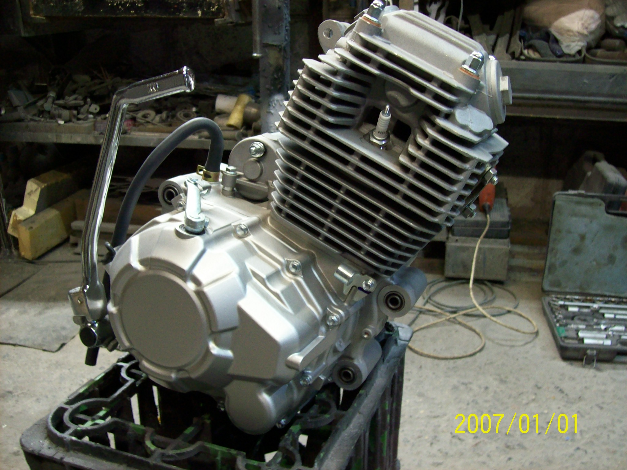

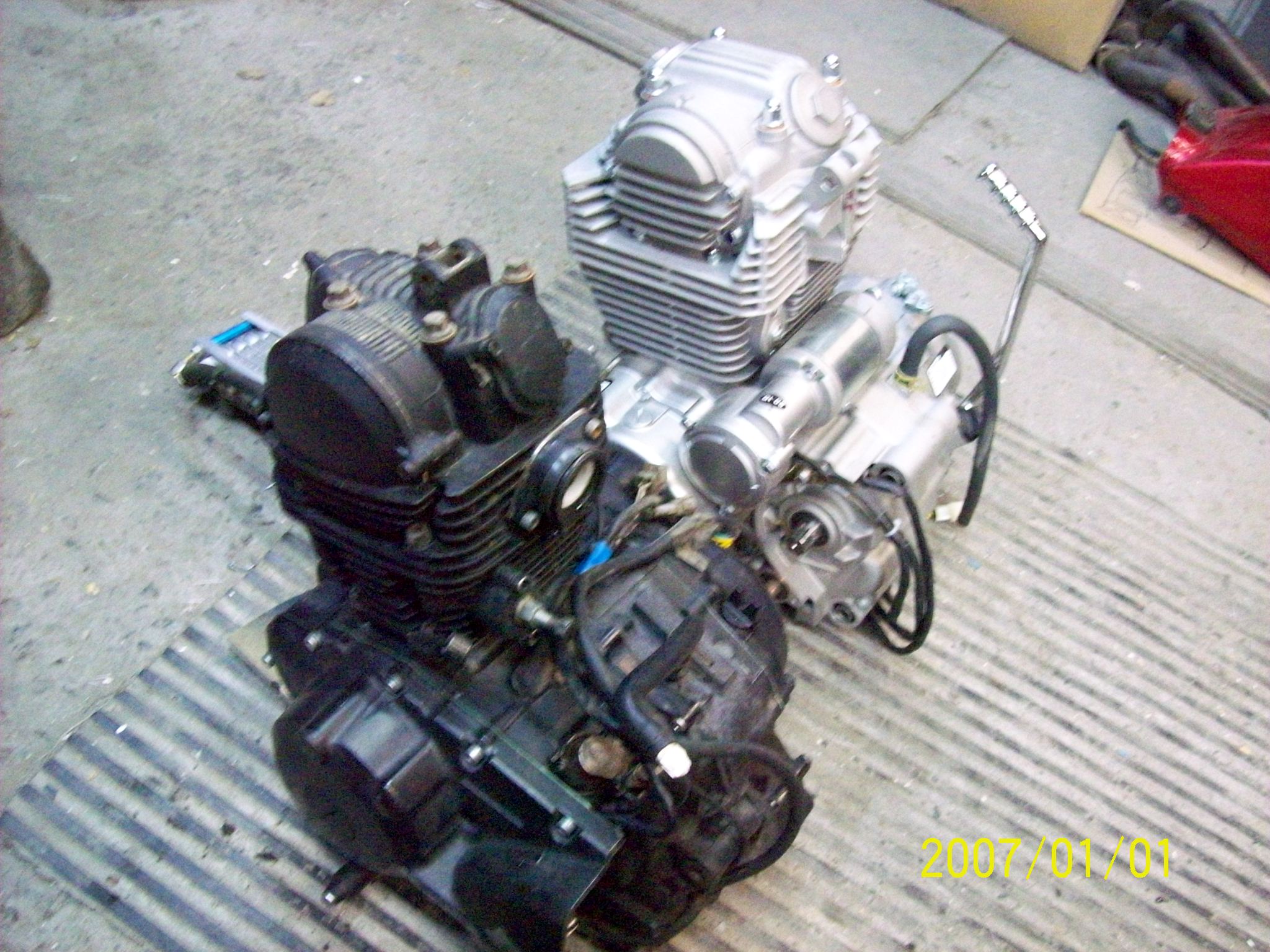

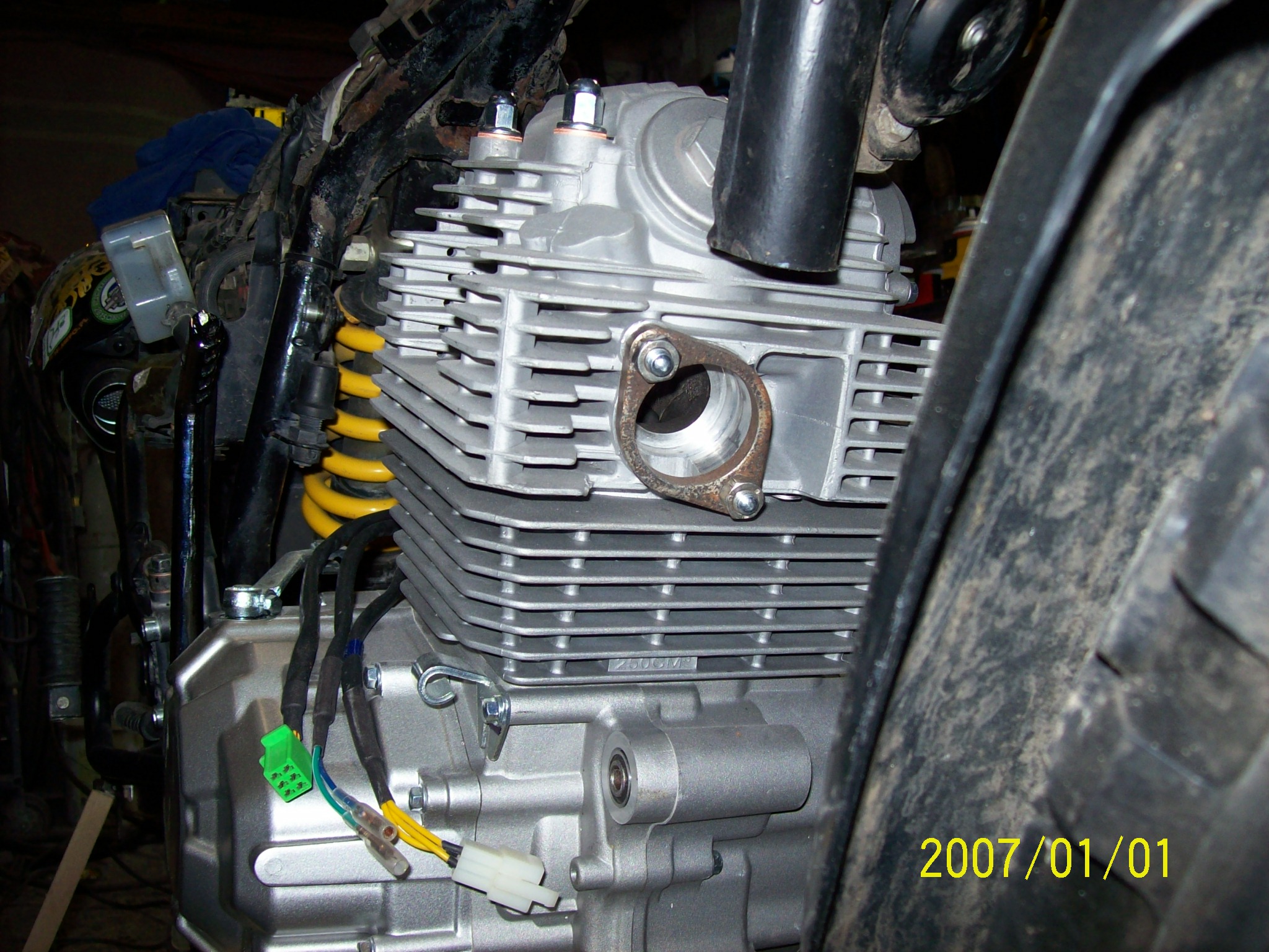

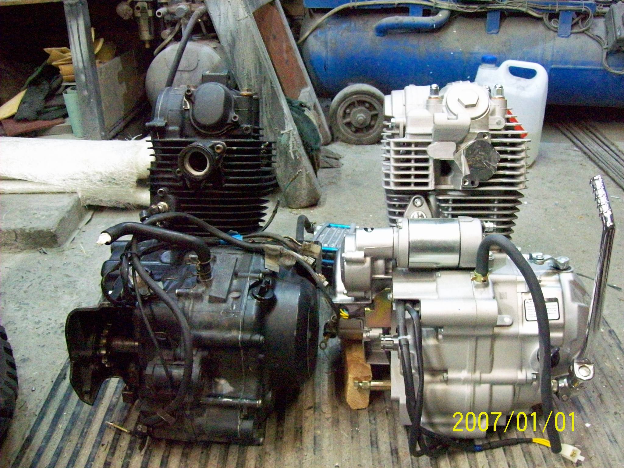

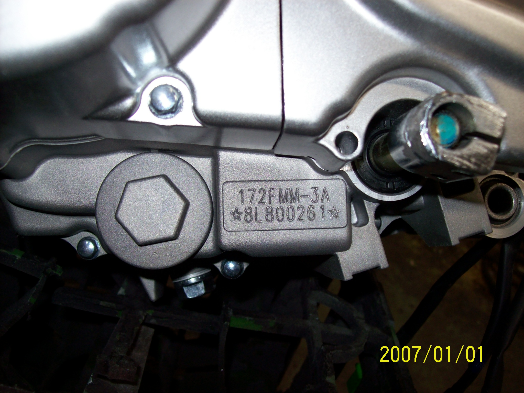

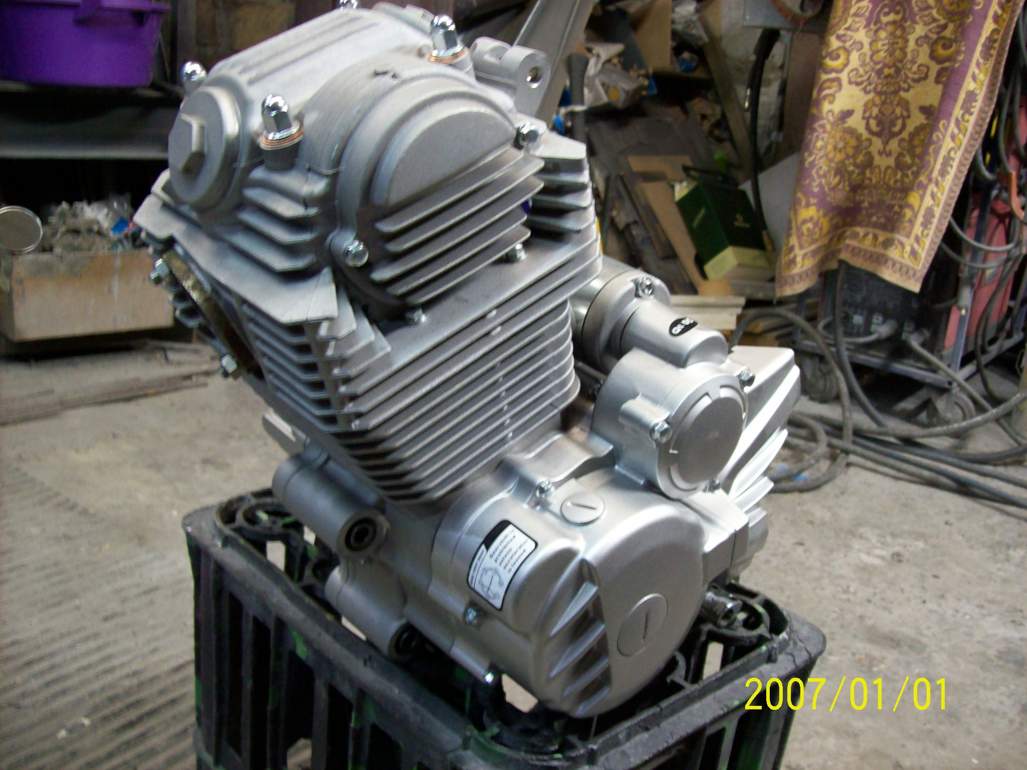

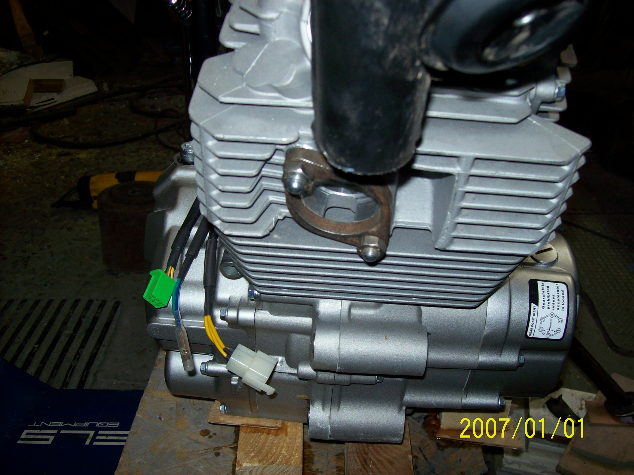

Привет народ. Решил на своей TW 125 заменить движок. Из того что есть в продаже, выбор пал на  ZS 172 FMM. Всё таки 250 кубов и 21 л.с. Вот собственно и мотор:https://forumupload.ru/uploads/000b/d8/a0/372/t249364.jpg
https://forumupload.ru/uploads/000b/d8/a0/372/t970365.jpg
https://forumupload.ru/uploads/000b/d8/a0/372/t500792.jpg

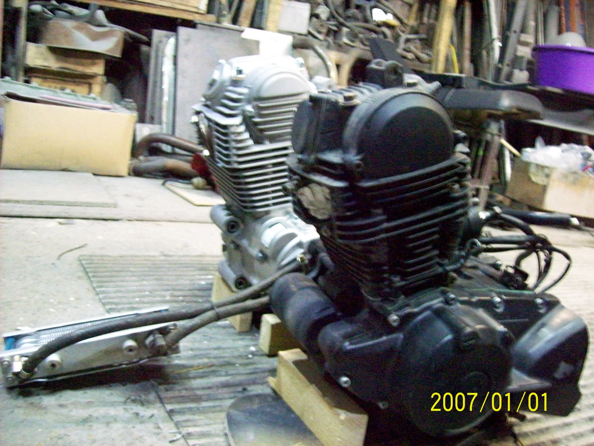

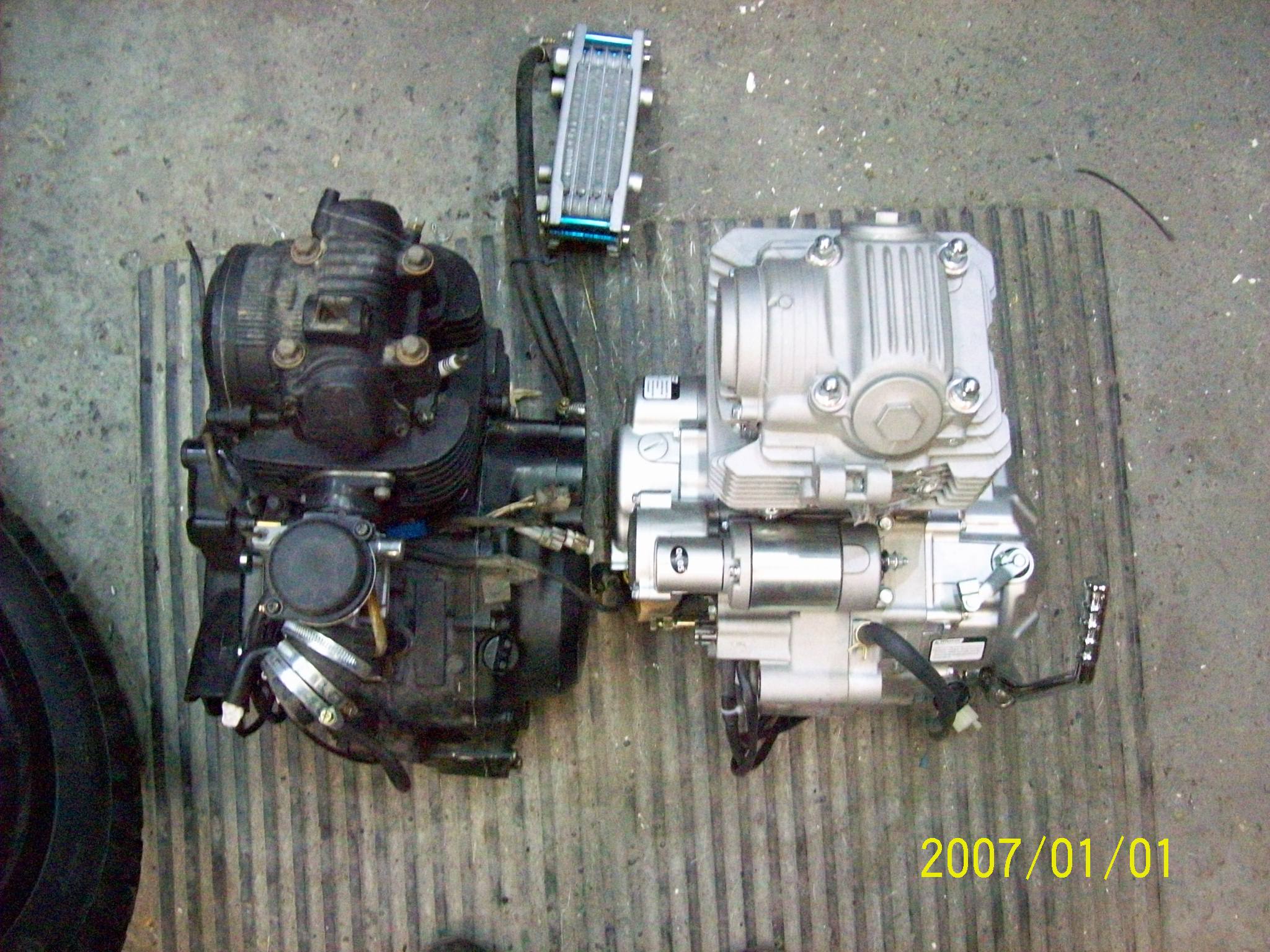

Ну и пару фоток в сравнении с родным мотором( 125 кубов):https://forumupload.ru/uploads/000b/d8/a0/372/t223926.jpg
https://forumupload.ru/uploads/000b/d8/a0/372/t779125.jpg
https://forumupload.ru/uploads/000b/d8/a0/372/t50752.jpg
https://forumupload.ru/uploads/000b/d8/a0/372/t276163.jpg
https://forumupload.ru/uploads/000b/d8/a0/372/t528730.jpg

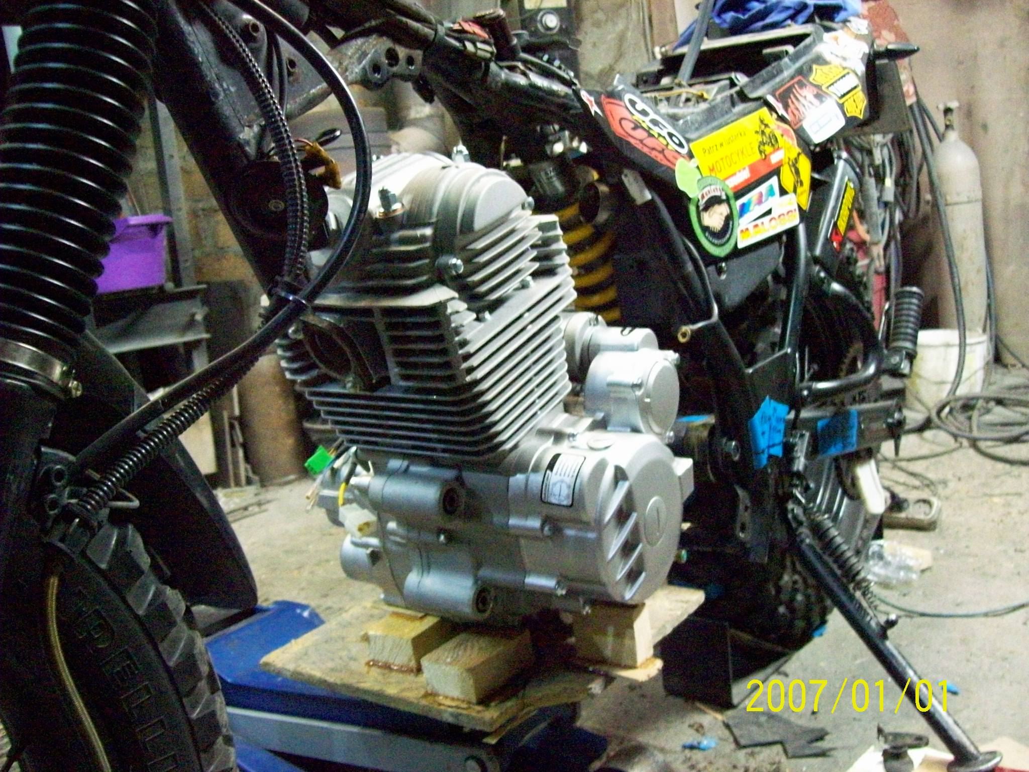

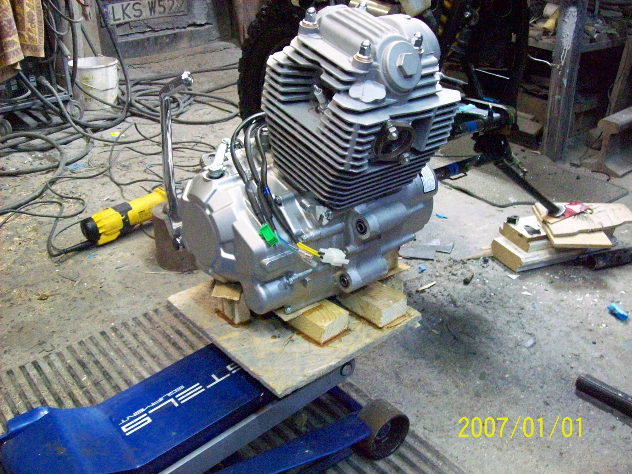

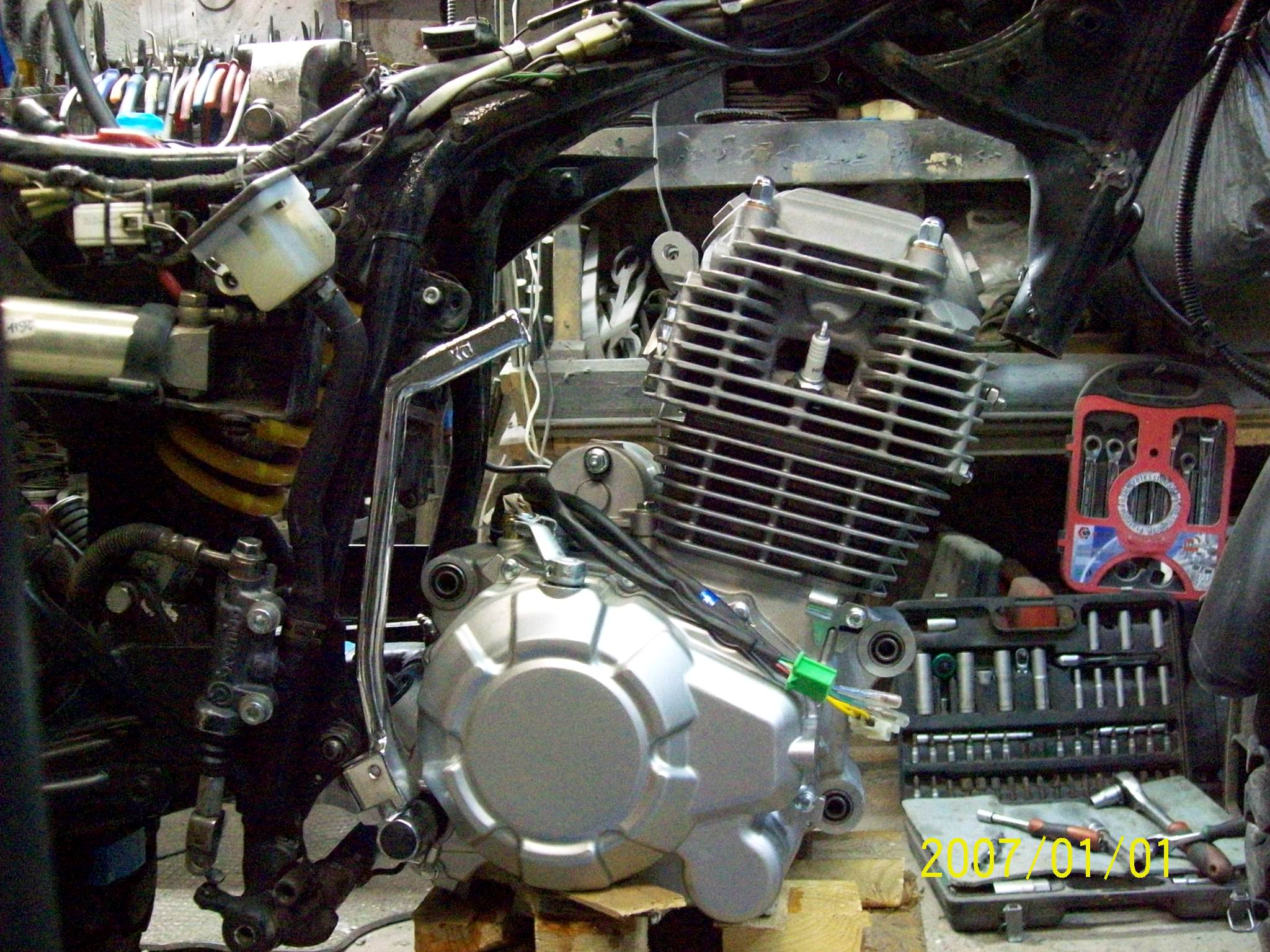

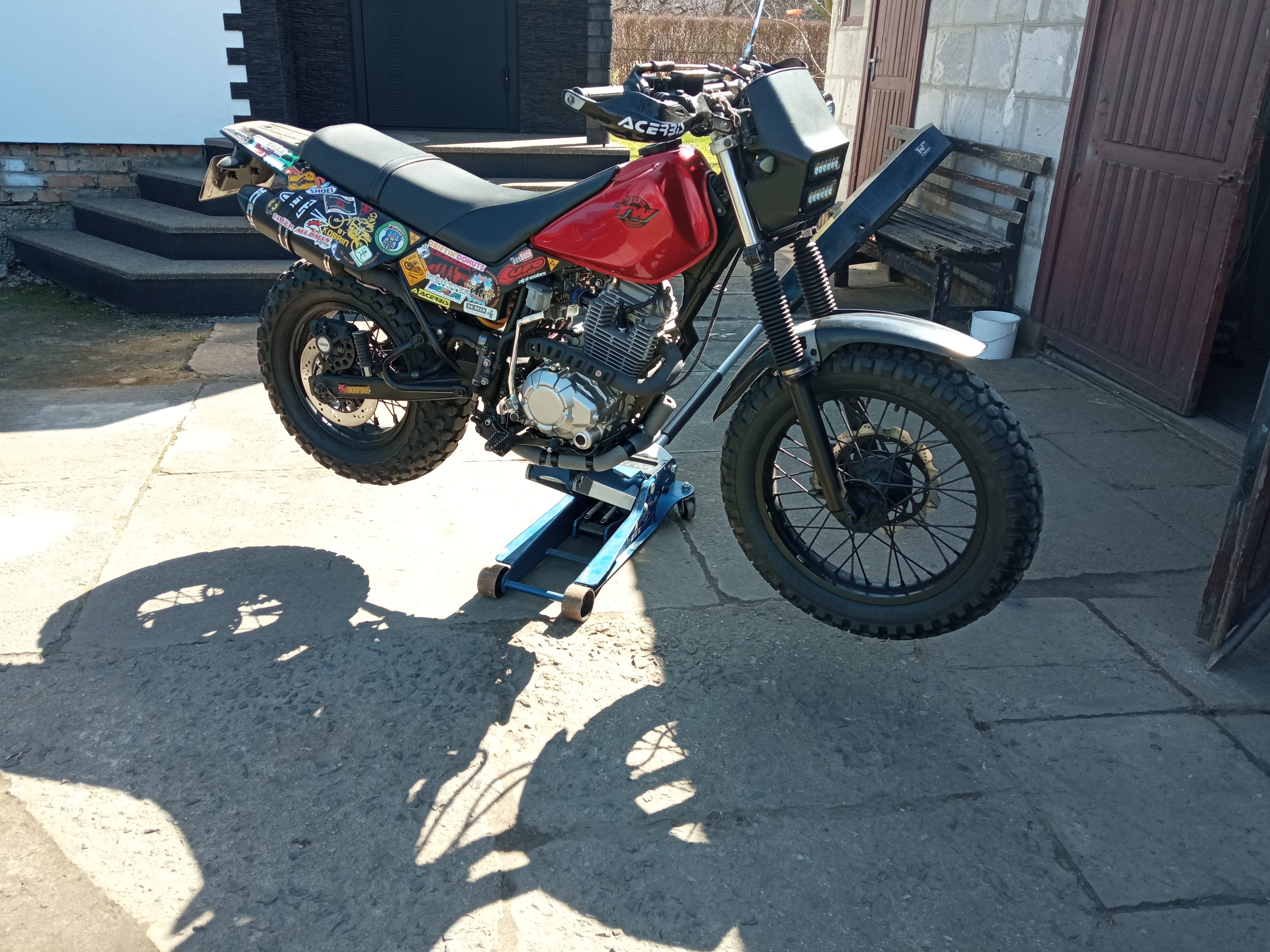

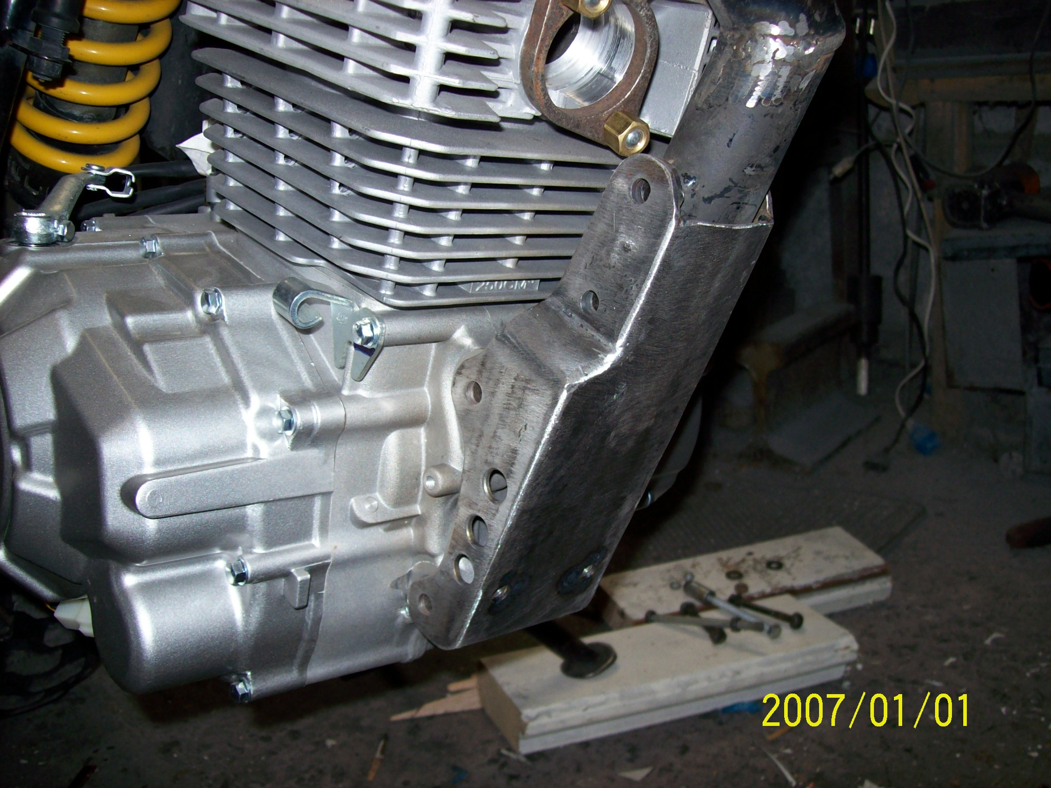

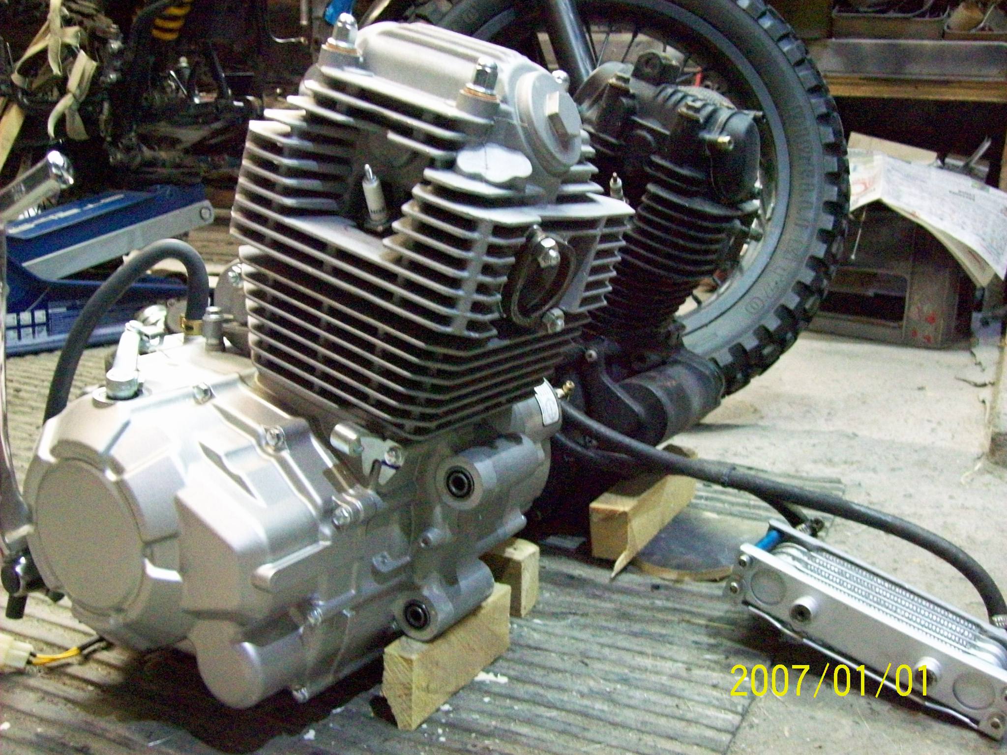

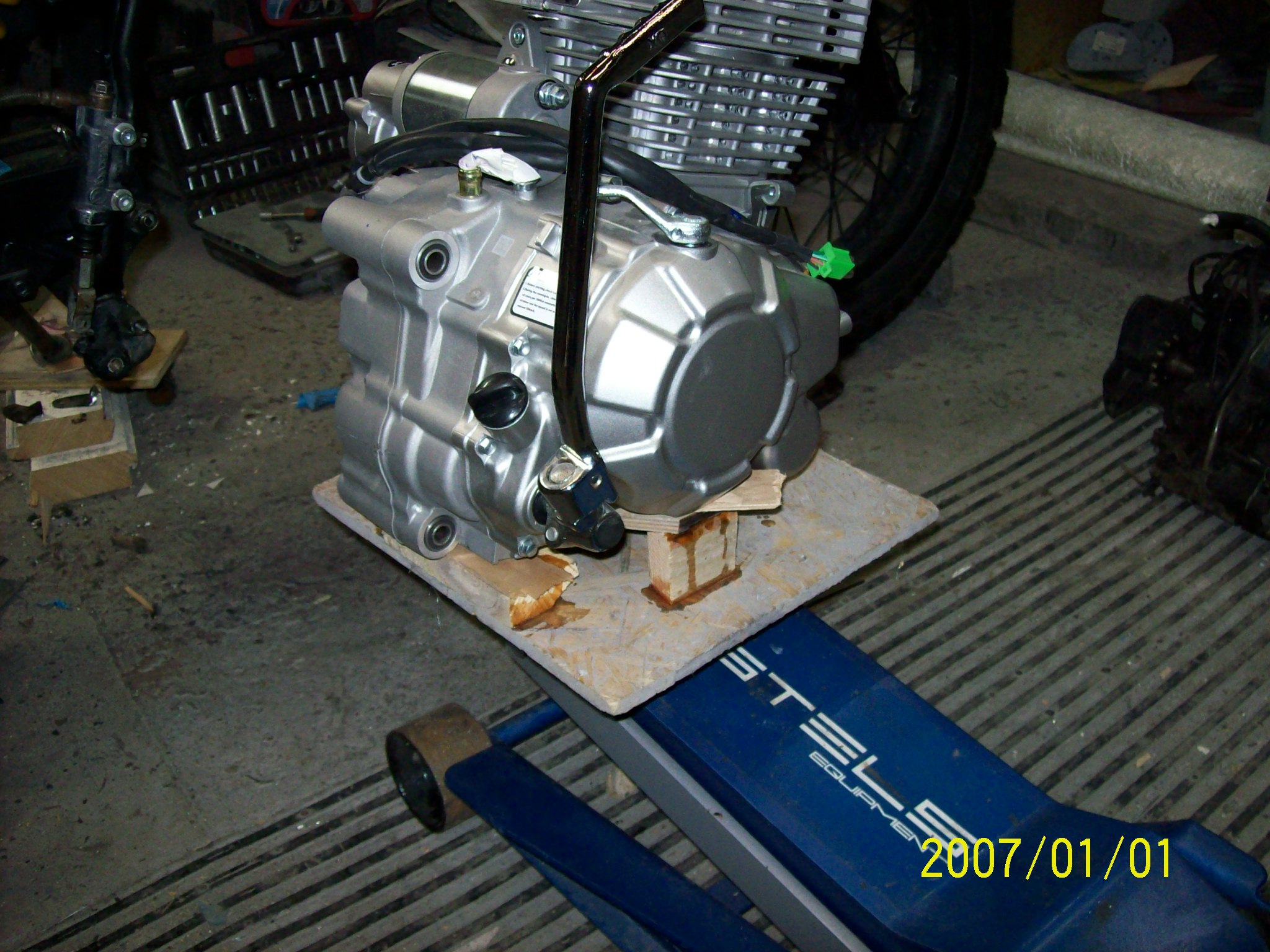

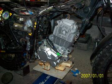

Двигатель закрепил на подкатном домкрате (в горизонт).https://forumupload.ru/uploads/000b/d8/a0/372/t219859.jpg
https://forumupload.ru/uploads/000b/d8/a0/372/t245584.jpg
Ну а потом всё это дело вкатил в раму:https://forumupload.ru/uploads/000b/d8/a0/372/t337341.jpg
https://forumupload.ru/uploads/000b/d8/a0/372/t297967.jpg
https://forumupload.ru/uploads/000b/d8/a0/372/t908975.jpg

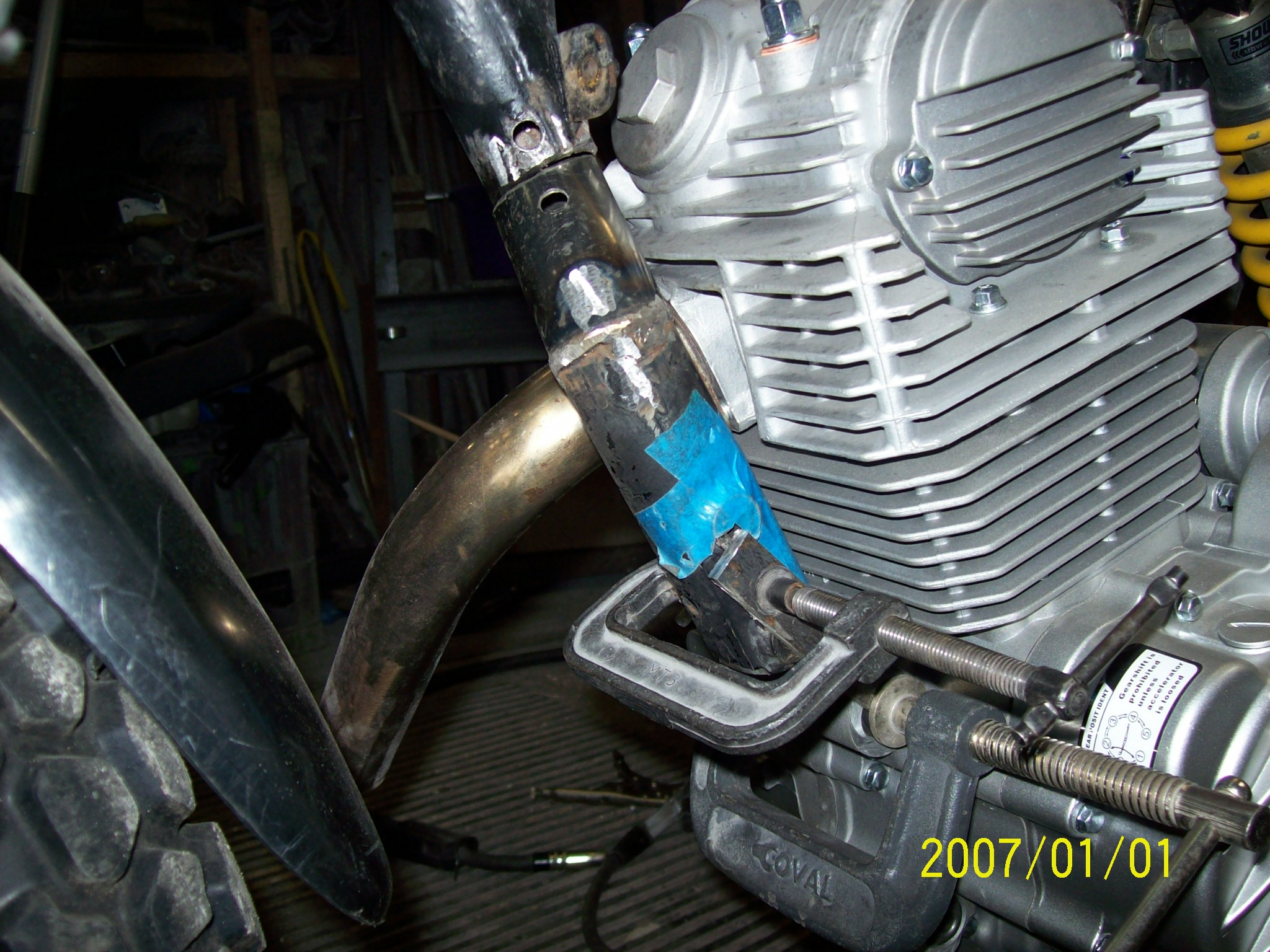

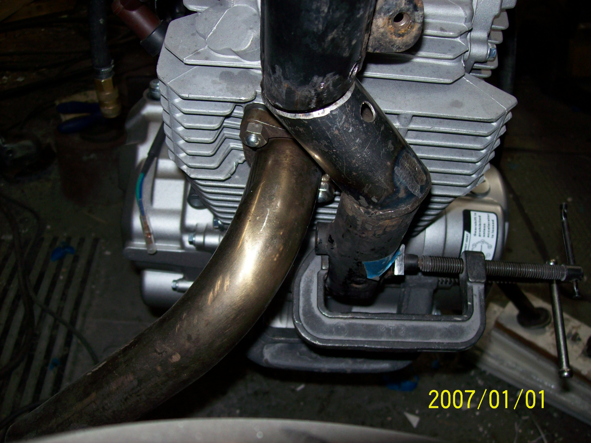

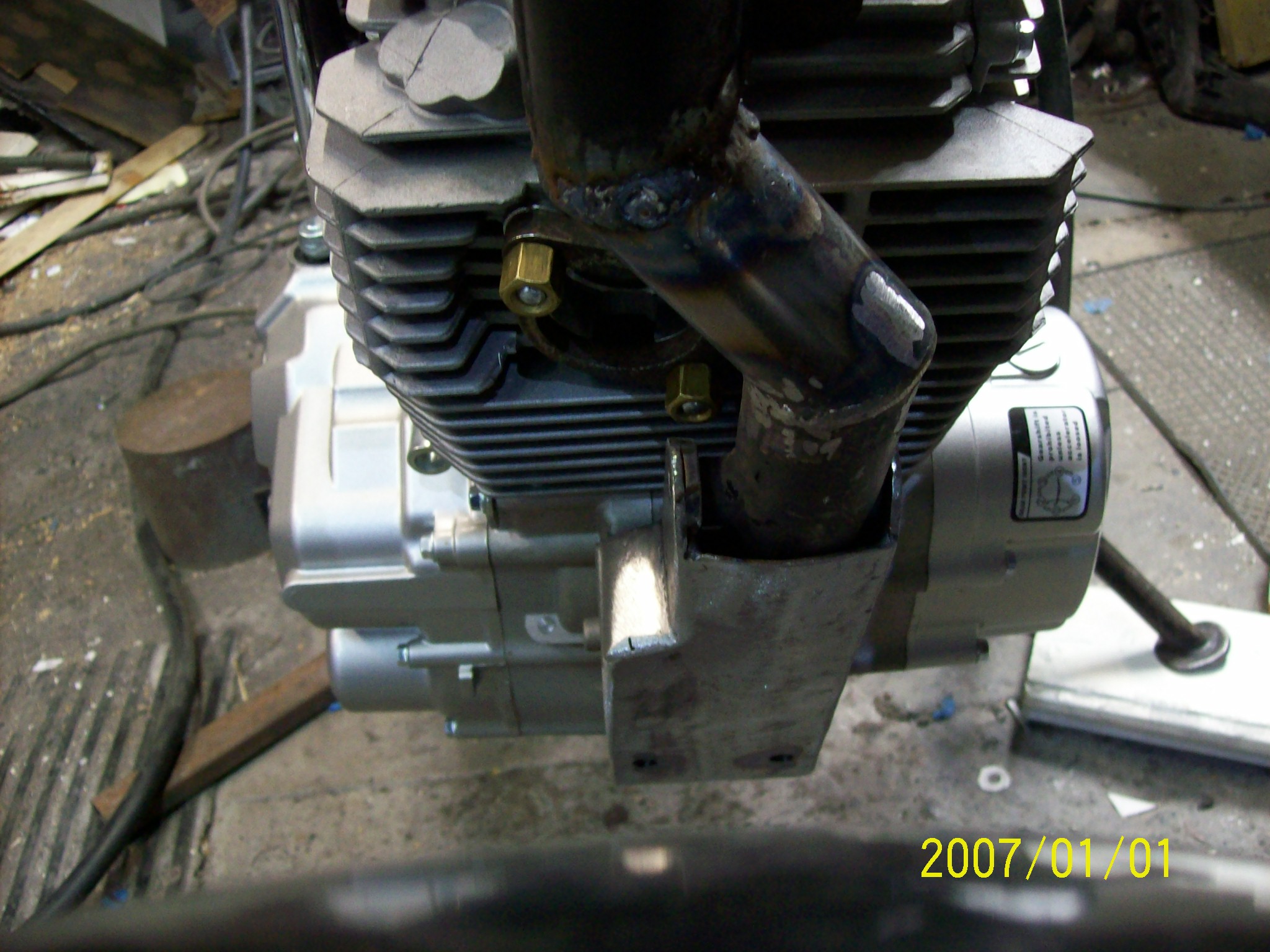

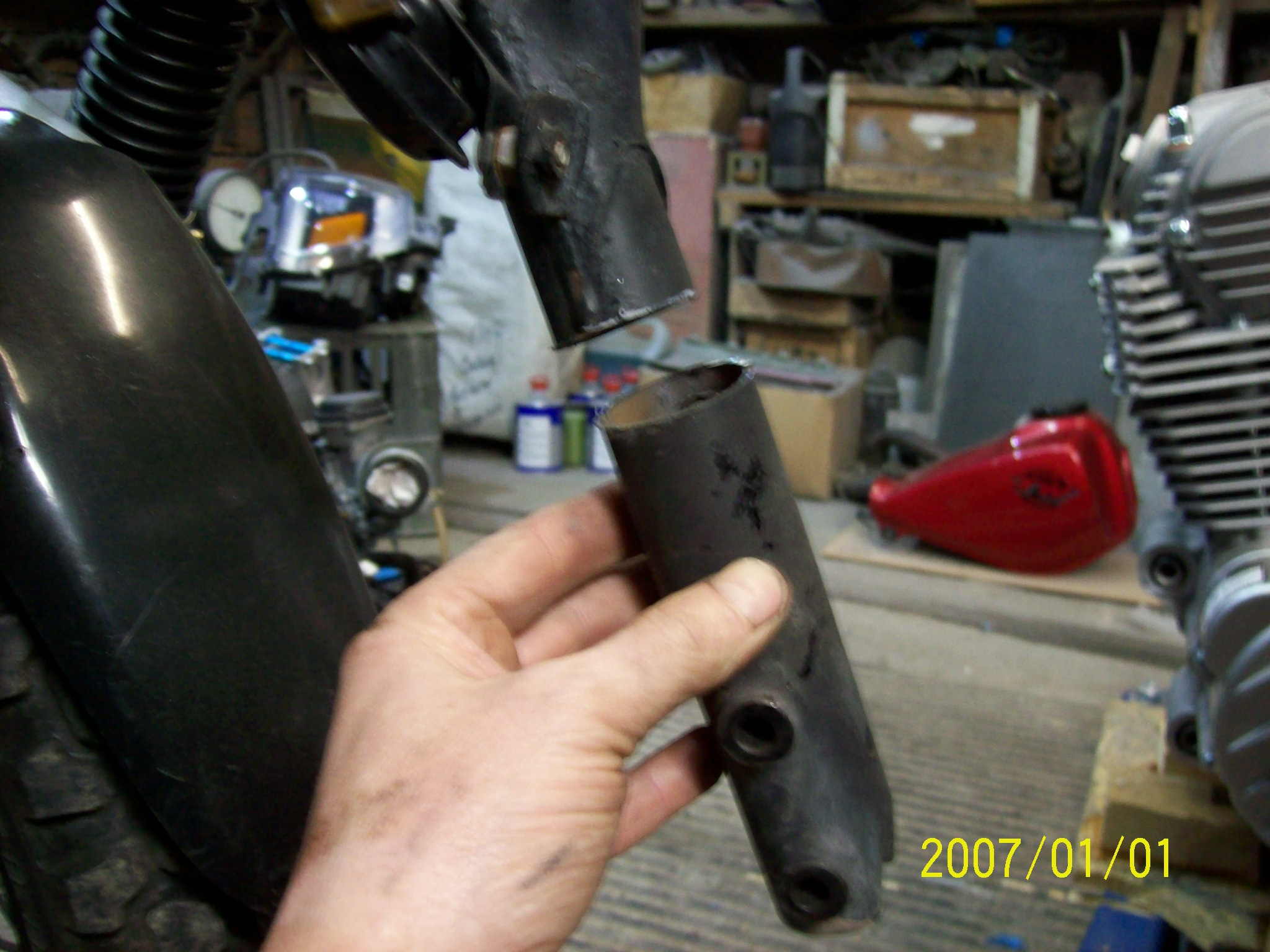

Часть рамы спереди пришлось отрезать:https://forumupload.ru/uploads/000b/d8/a0/372/t362675.jpg

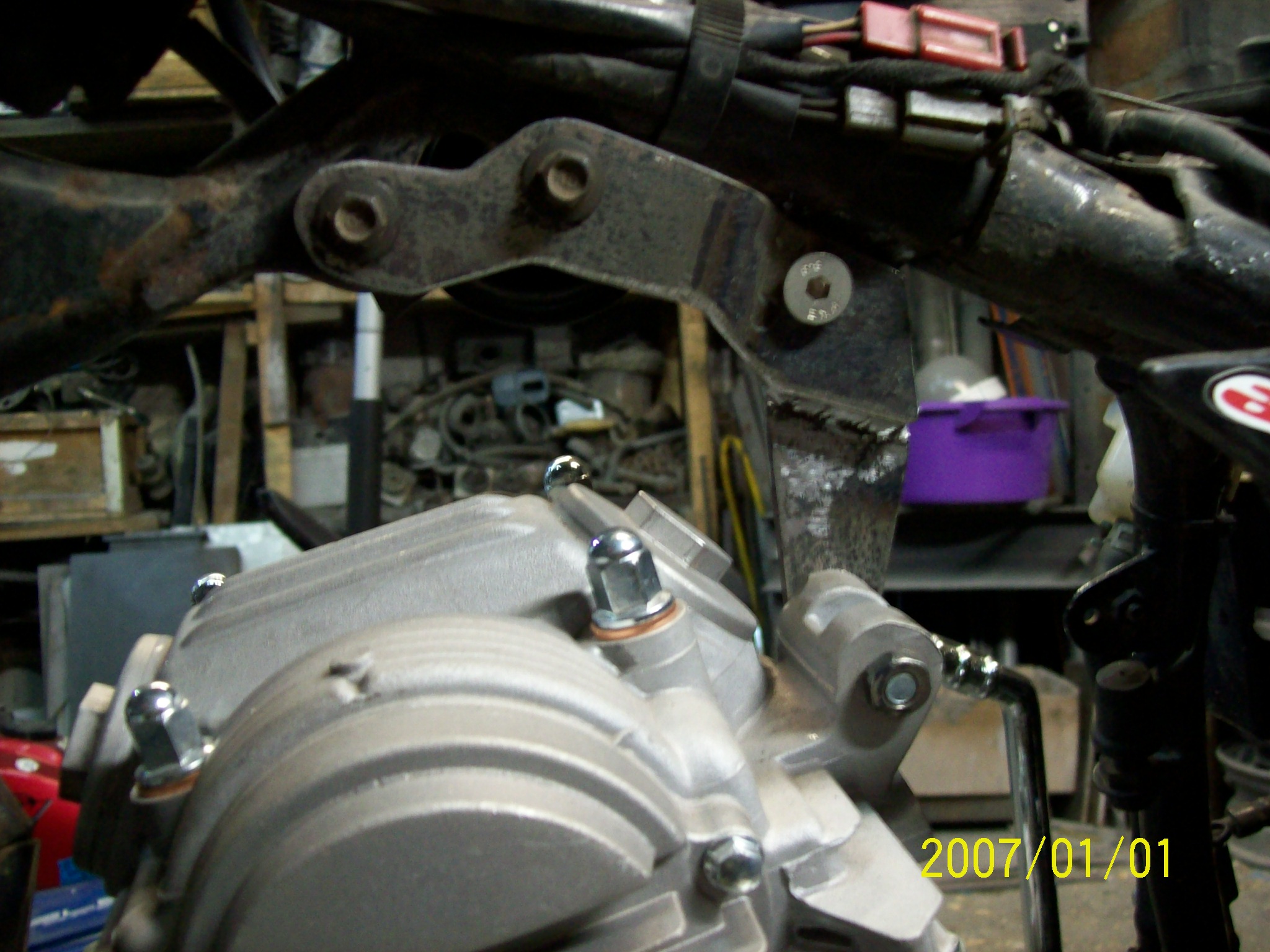

На правильное позиционирование двигателя относительно рамы ушёл целый день.

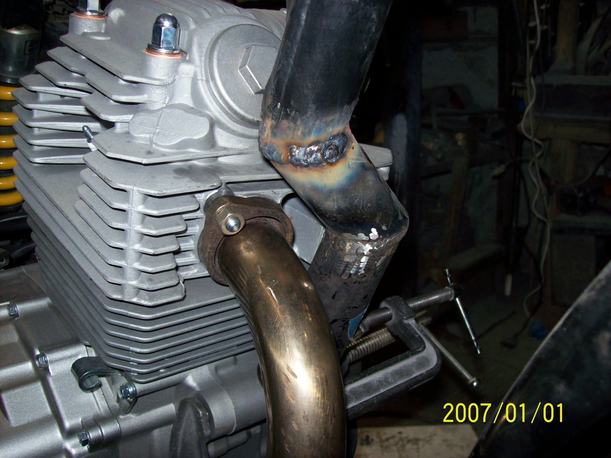

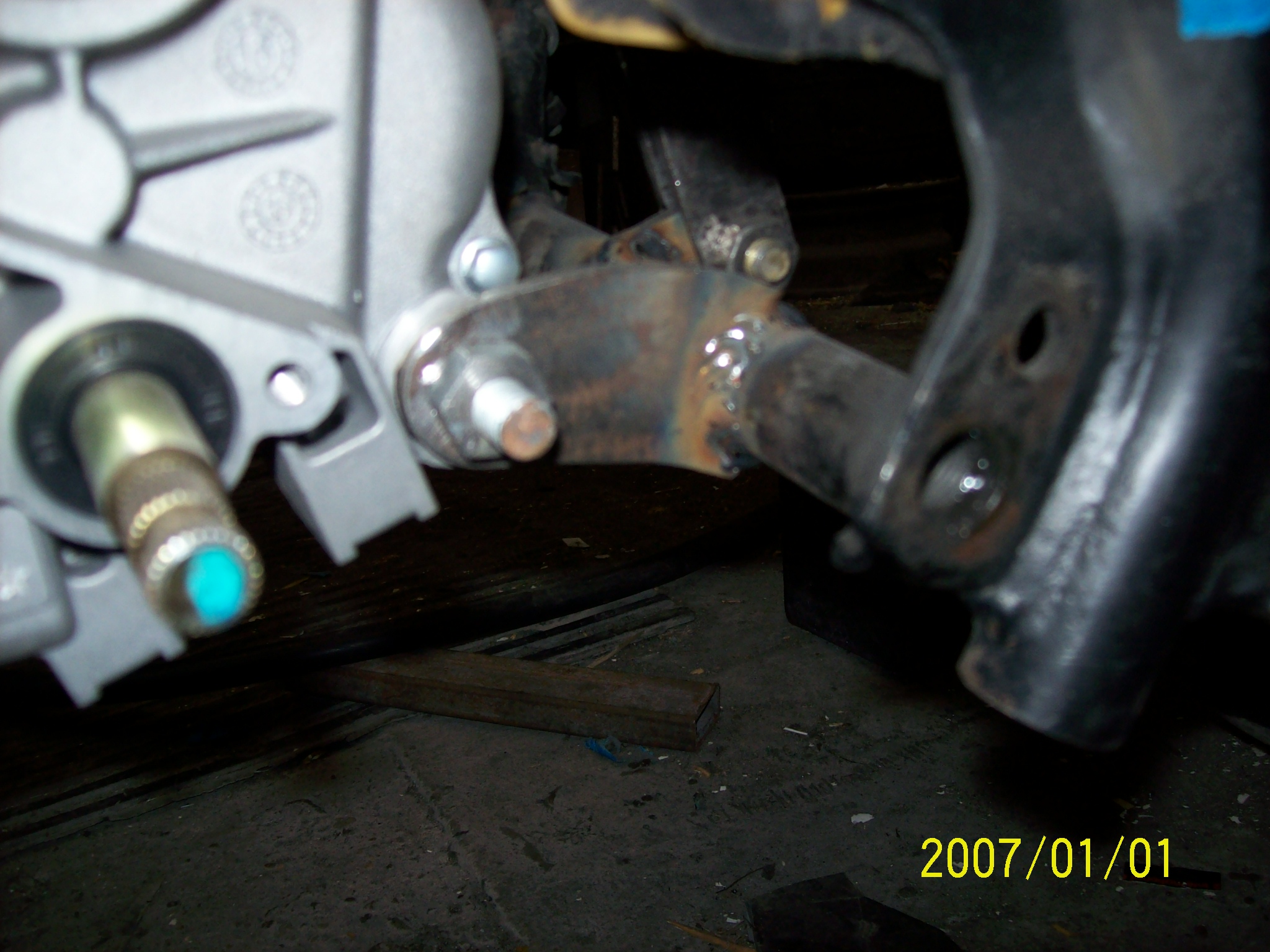

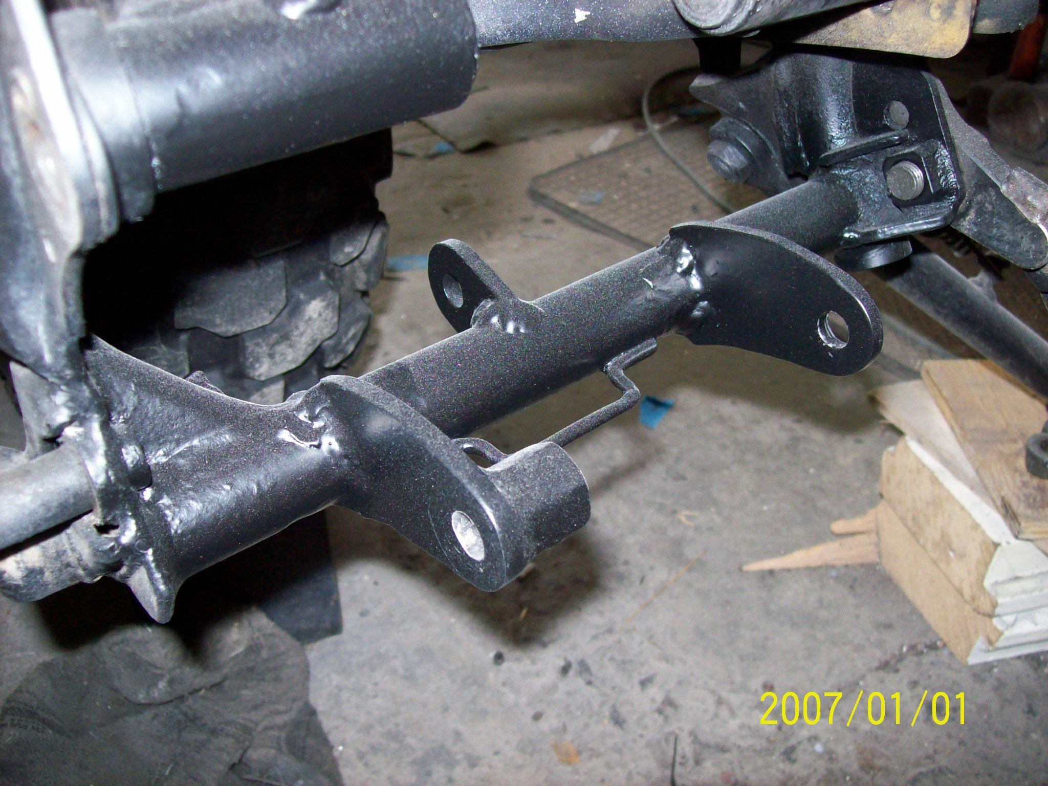

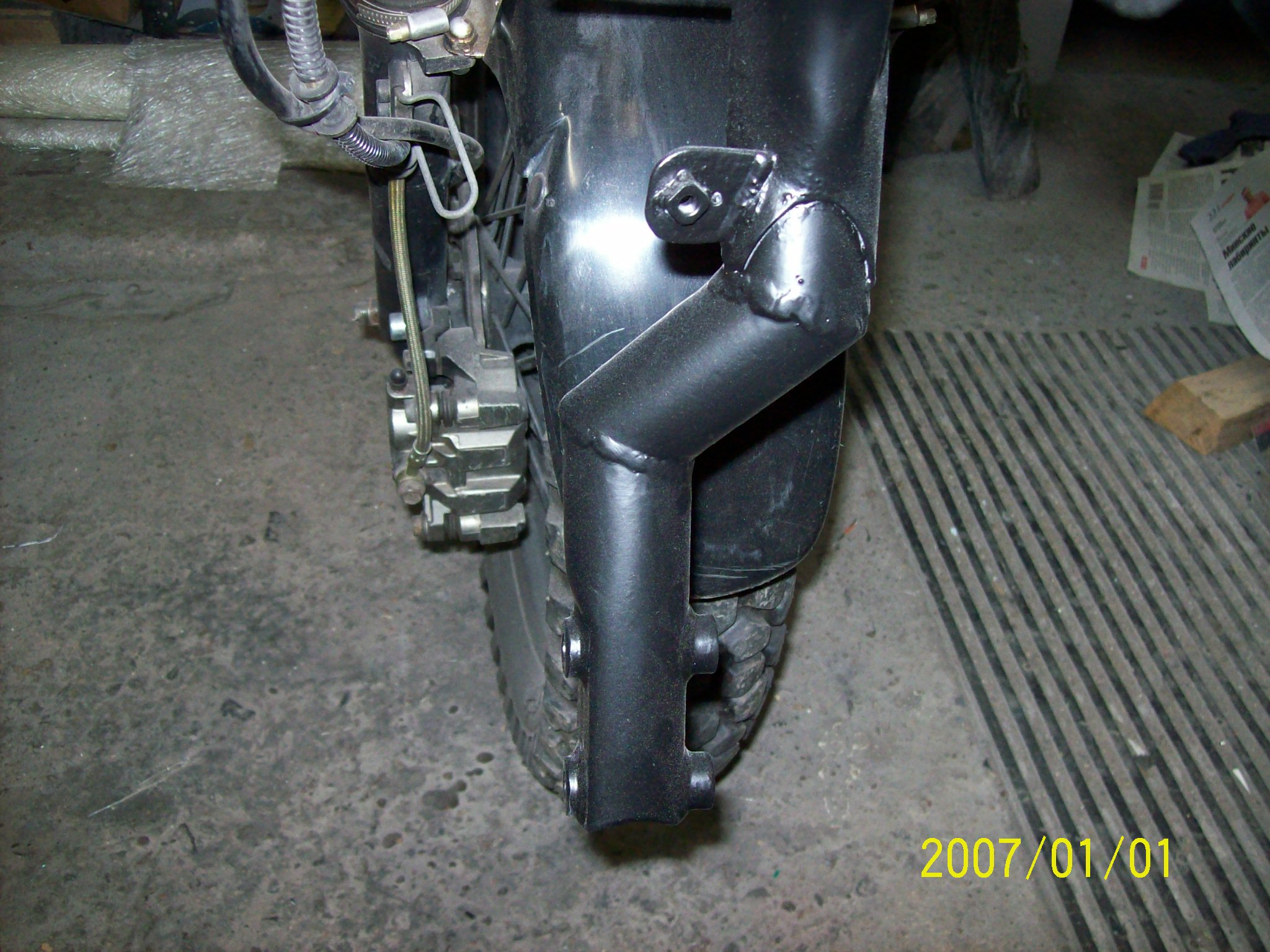

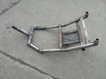

Всем привет.  Раму пилил спереди потому что мешала выхлопу:https://forumupload.ru/uploads/000b/d8/a0/372/t176434.jpg
https://forumupload.ru/uploads/000b/d8/a0/372/t767887.jpg

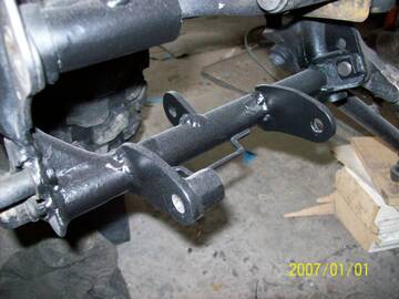

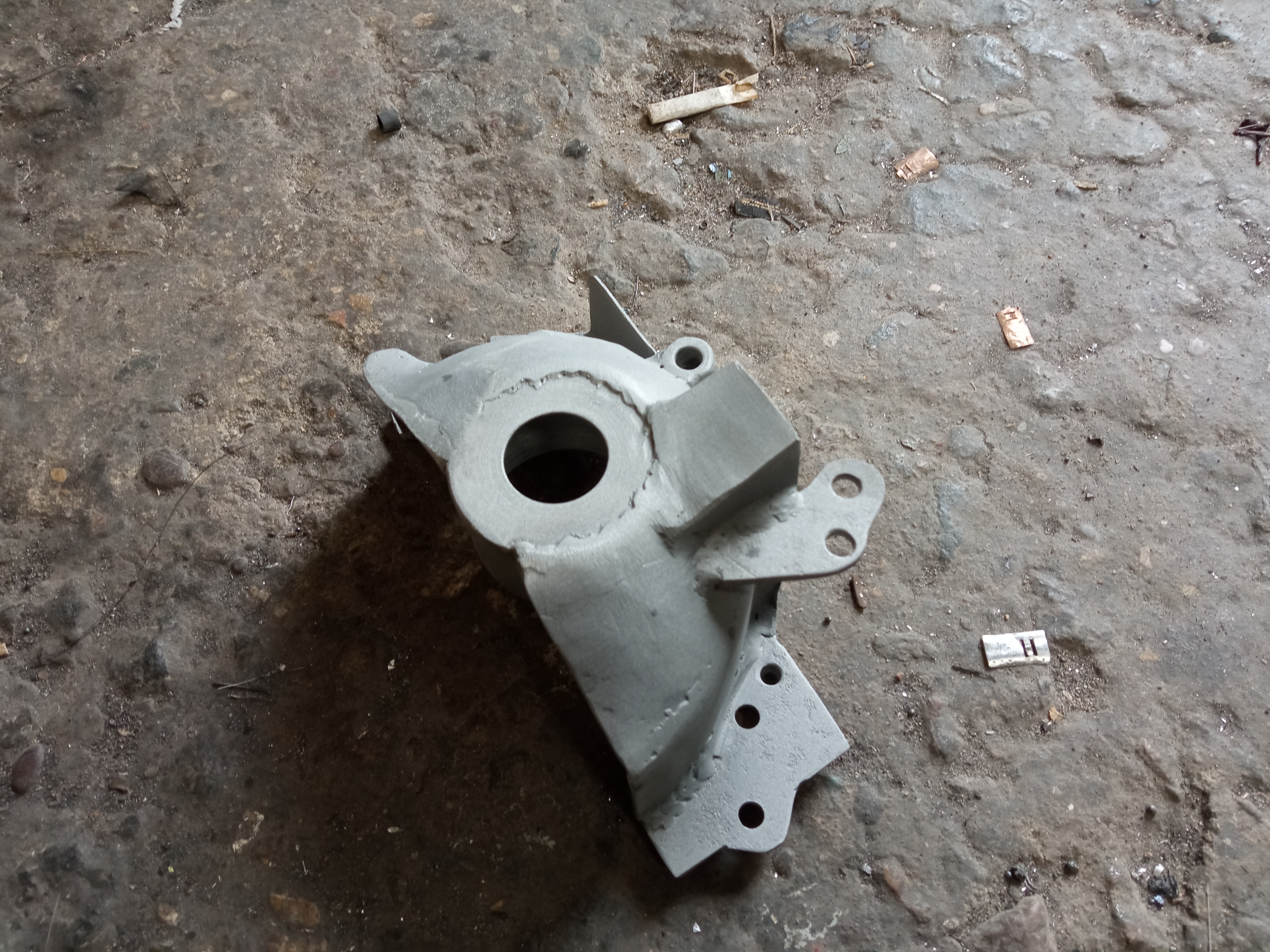

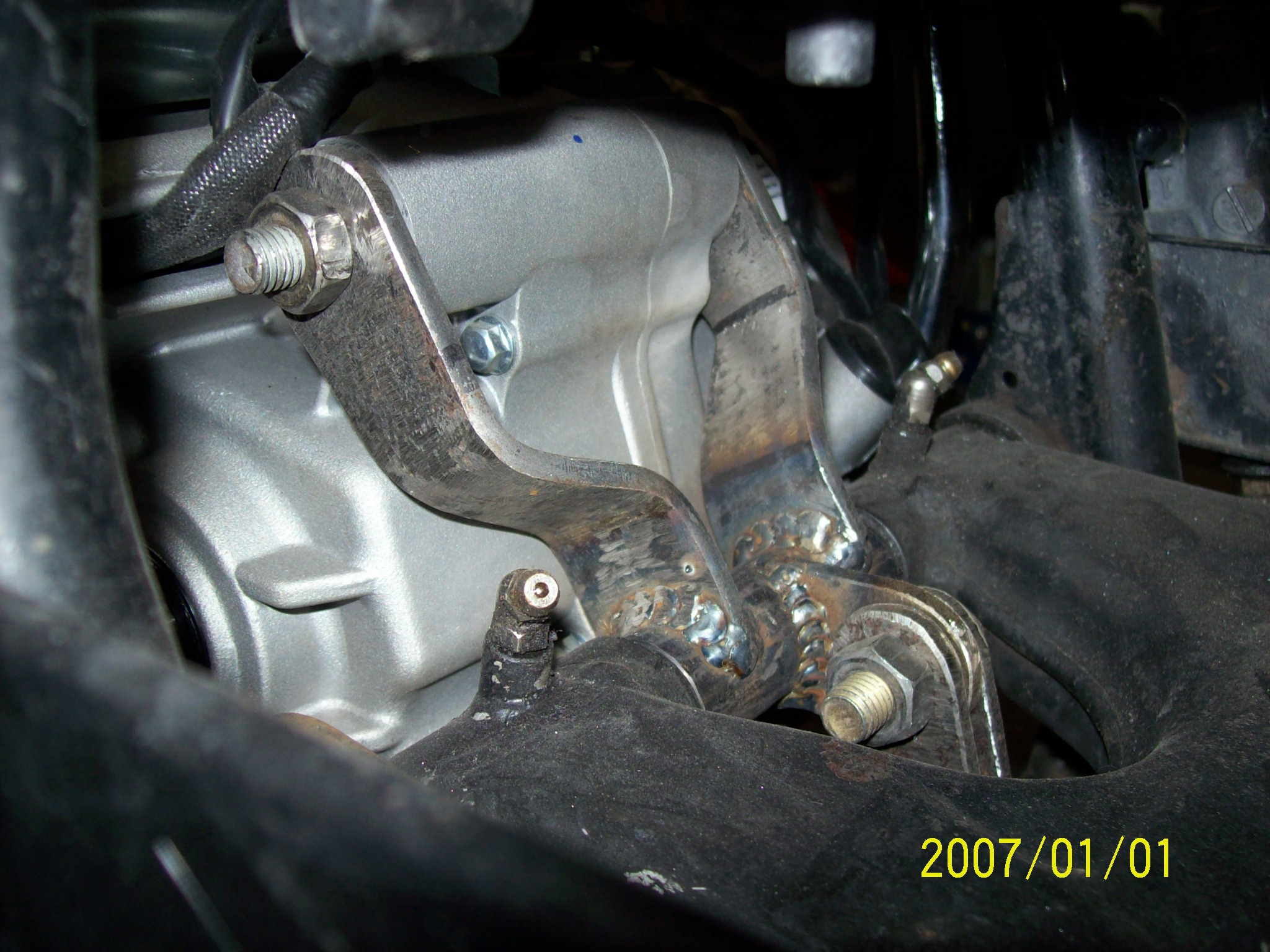

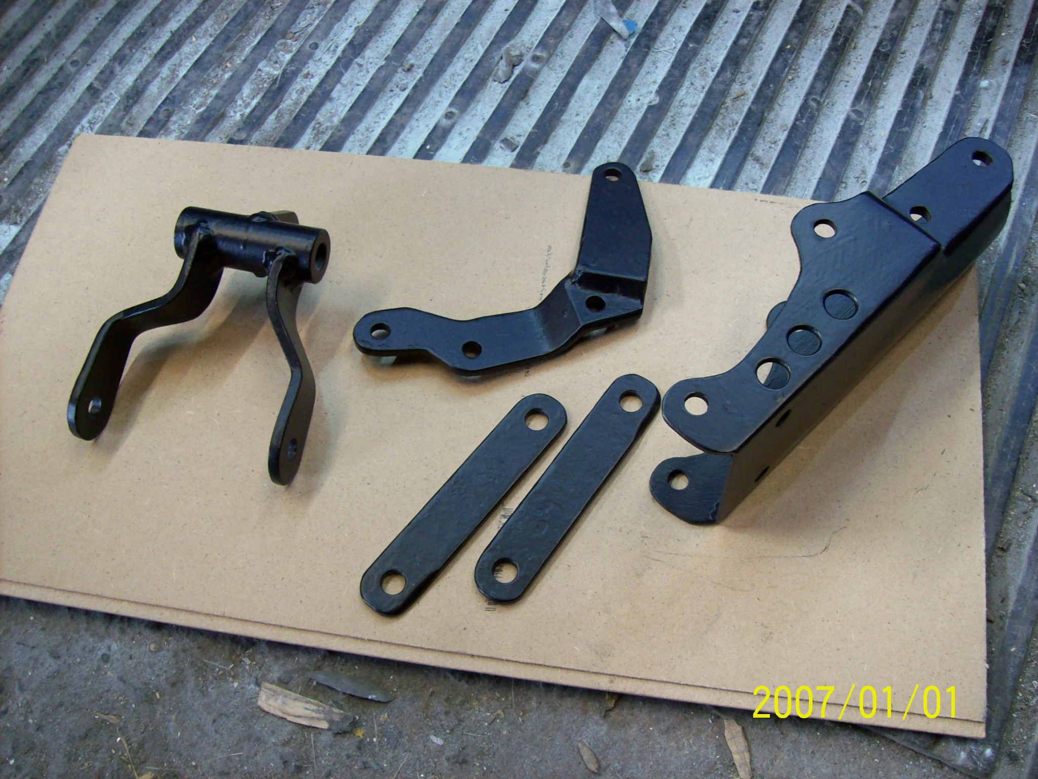

За один рабочий день сварил все крепежи:https://forumupload.ru/uploads/000b/d8/a0/372/t646130.jpg
https://forumupload.ru/uploads/000b/d8/a0/372/t115470.jpg
https://forumupload.ru/uploads/000b/d8/a0/372/t739102.jpg
https://forumupload.ru/uploads/000b/d8/a0/372/t482815.jpg
https://forumupload.ru/uploads/000b/d8/a0/372/t392323.jpg

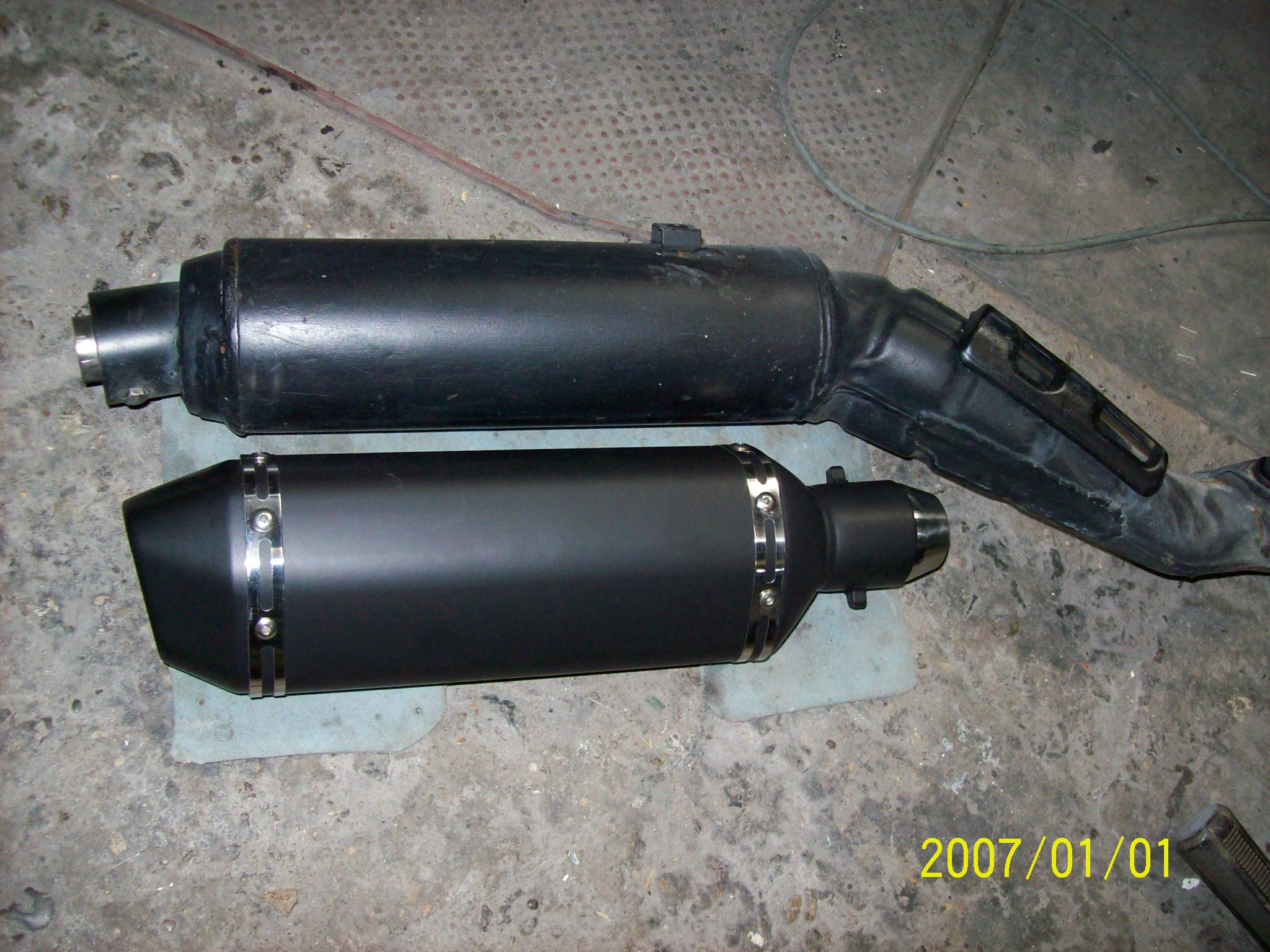

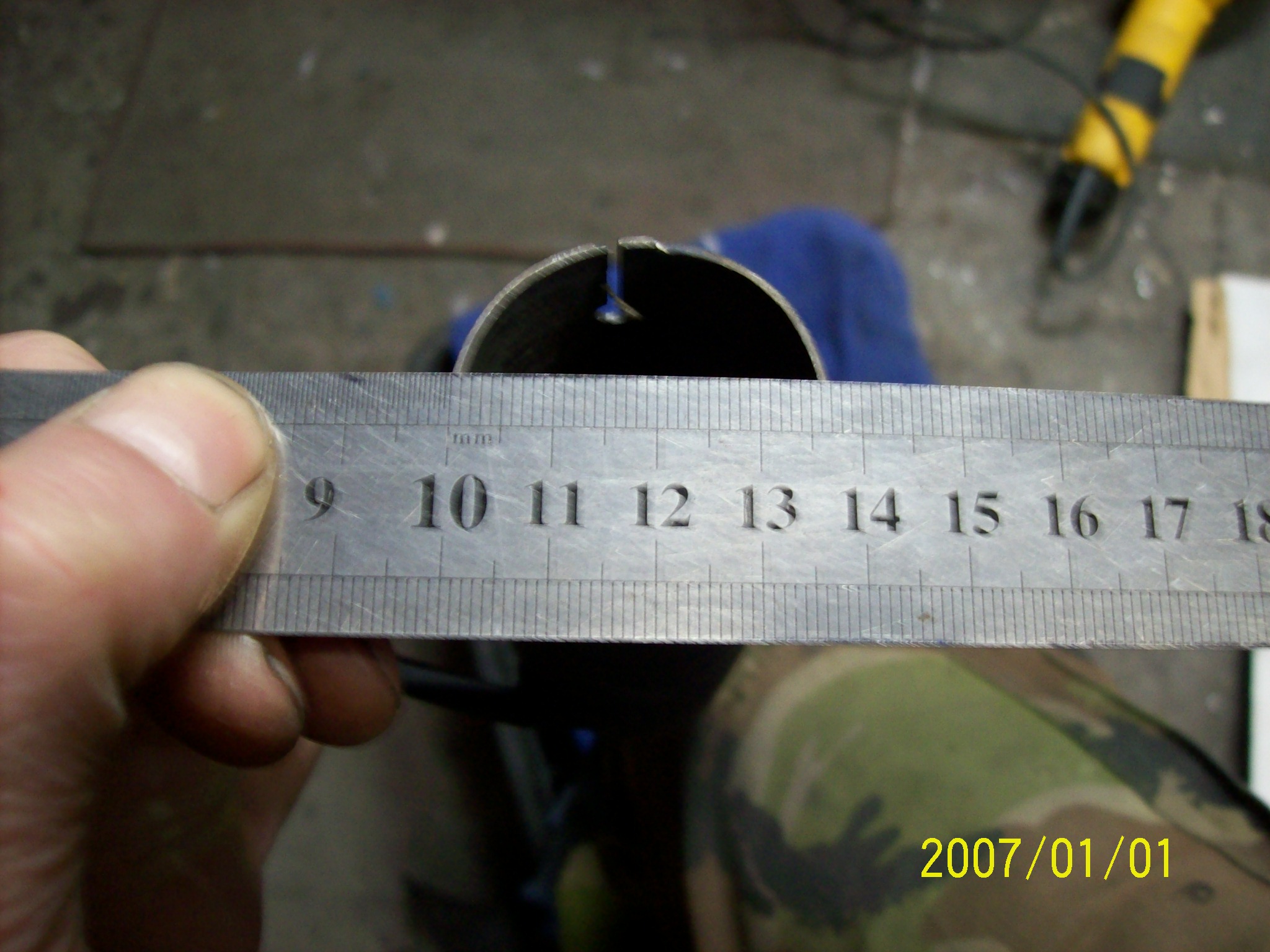

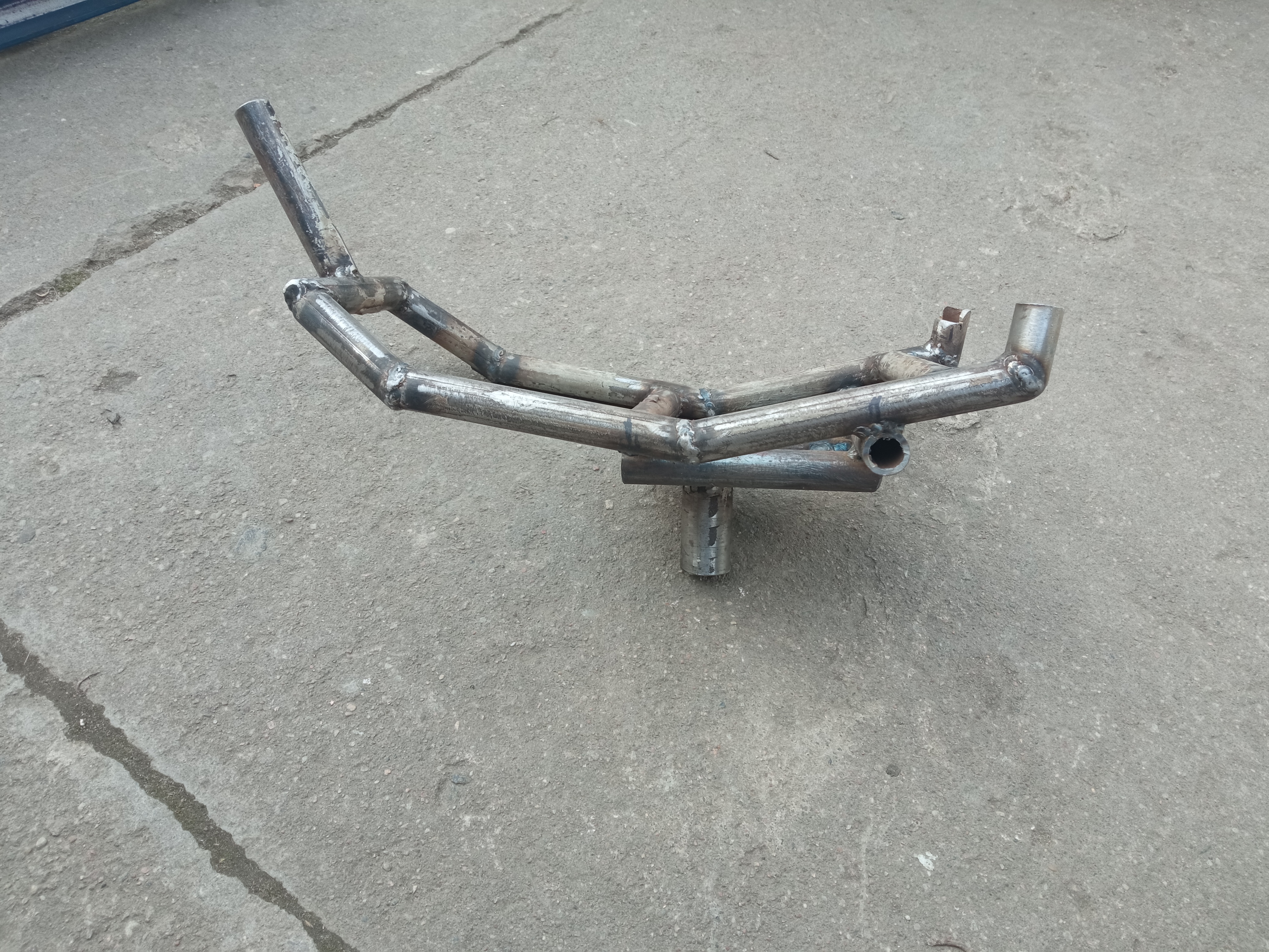

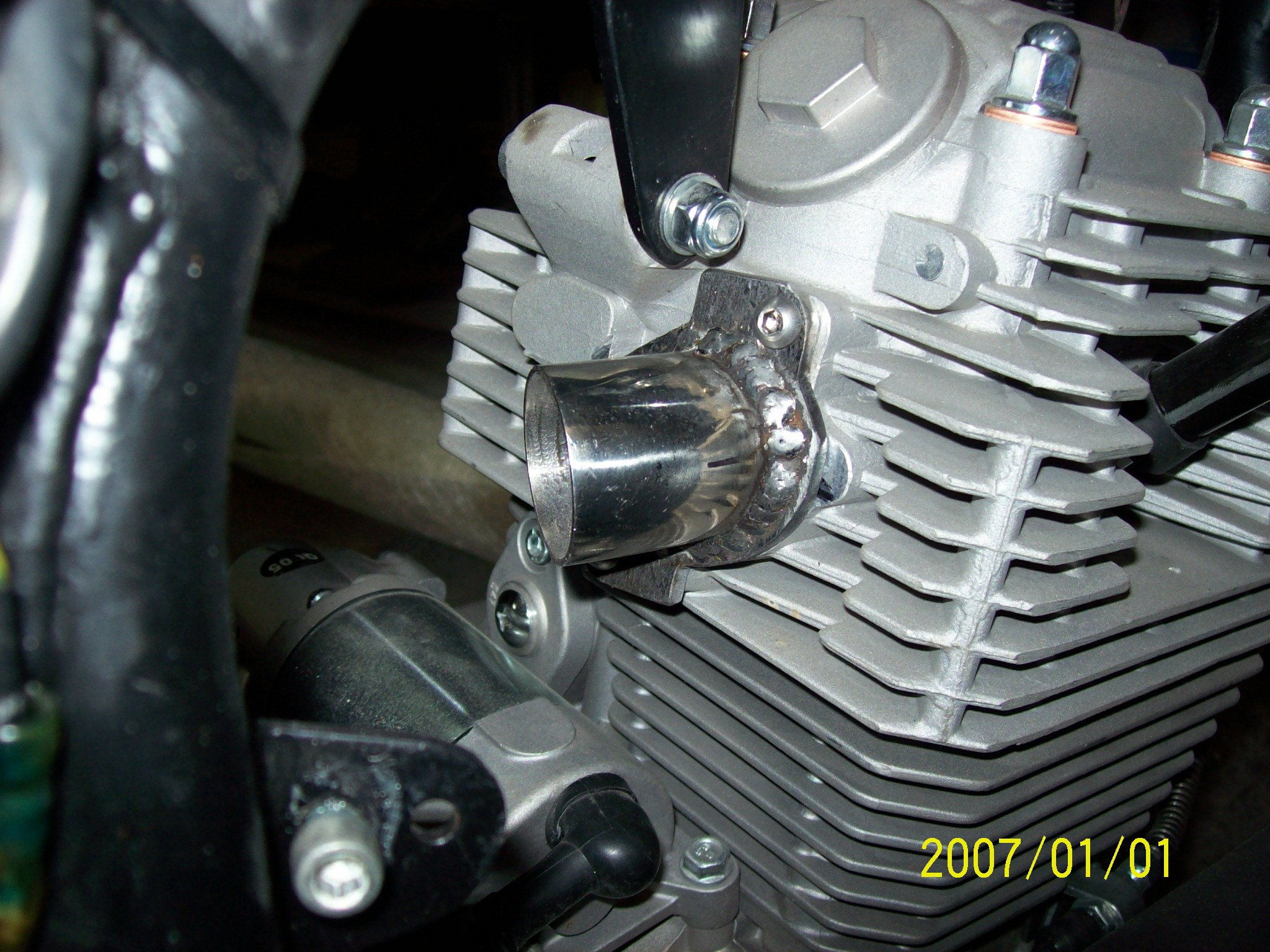

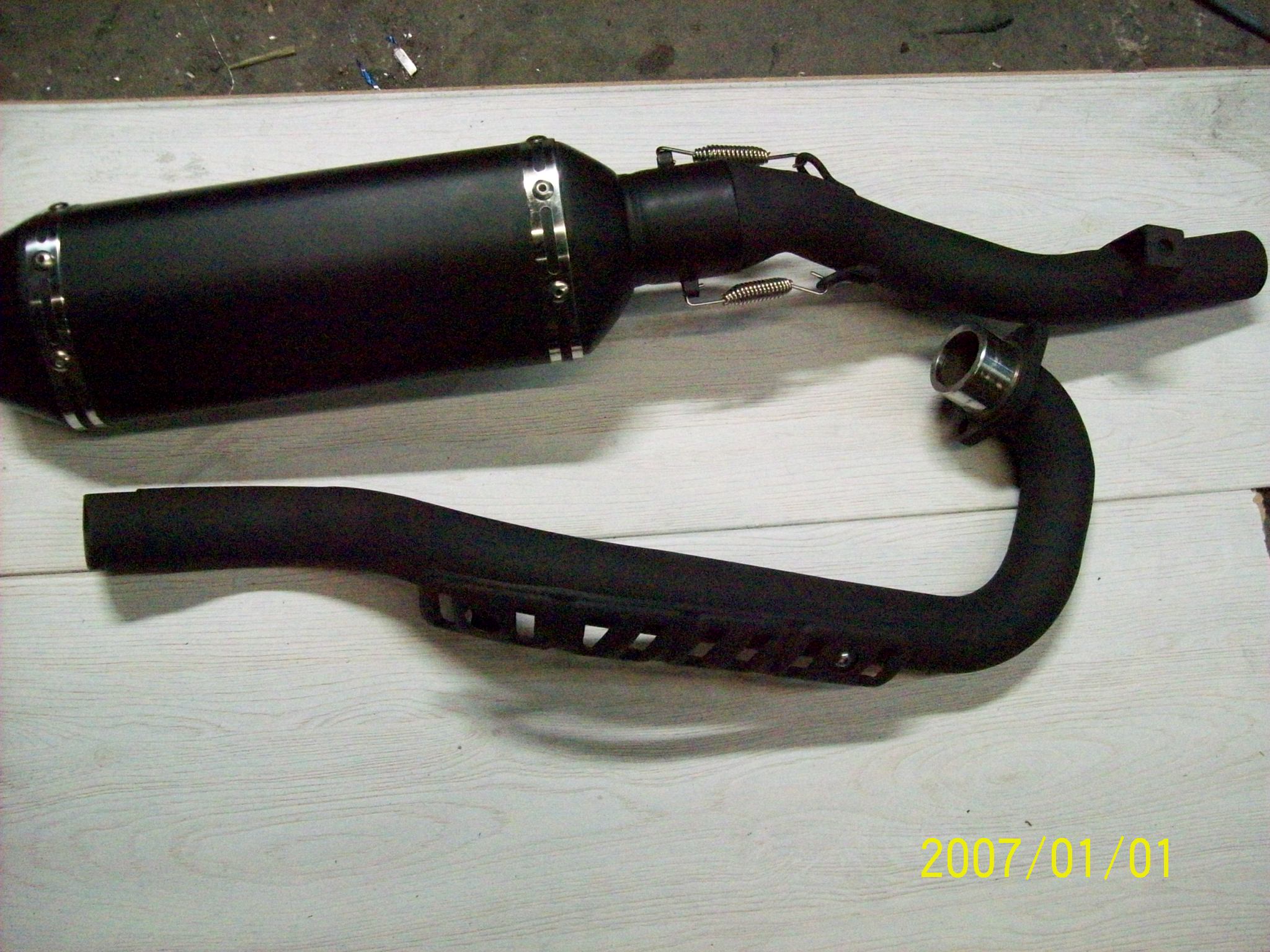

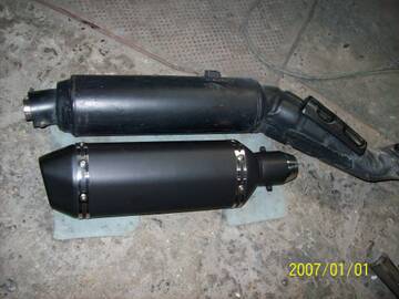

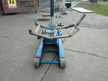

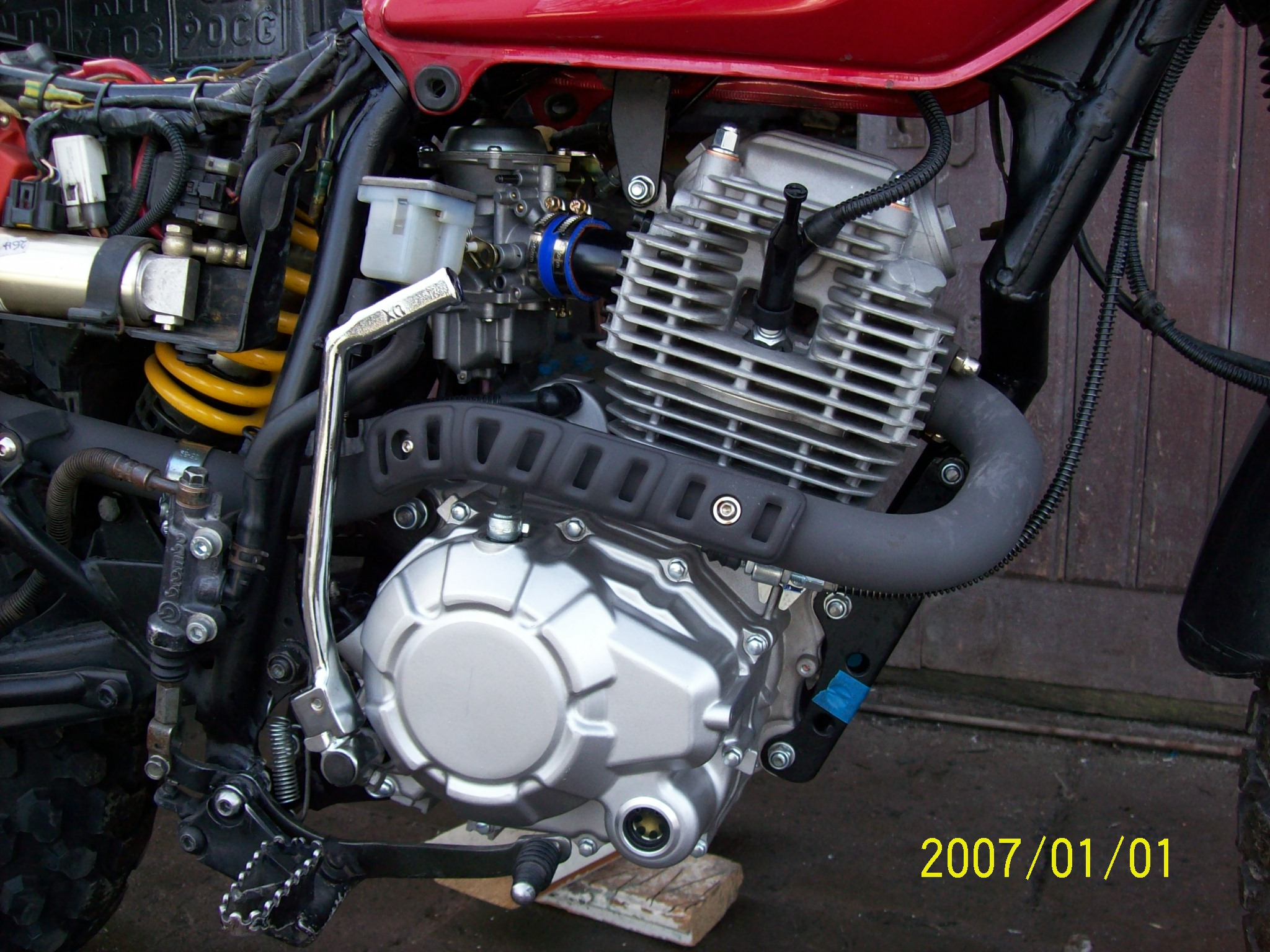

Глаза горят и руки чешутся. За сегодняшний день сварил выхлоп:https://forumupload.ru/uploads/000b/d8/a0/372/t93741.jpg
https://forumupload.ru/uploads/000b/d8/a0/372/t148562.jpg
Трубу использовал нержавейку (выпускной коллектор от спортбайка) диаметром 36 мм.https://forumupload.ru/uploads/000b/d8/a0/372/t51988.jpg
И покрасил термоэмалью:https://forumupload.ru/uploads/000b/d8/a0/372/t444729.jpg

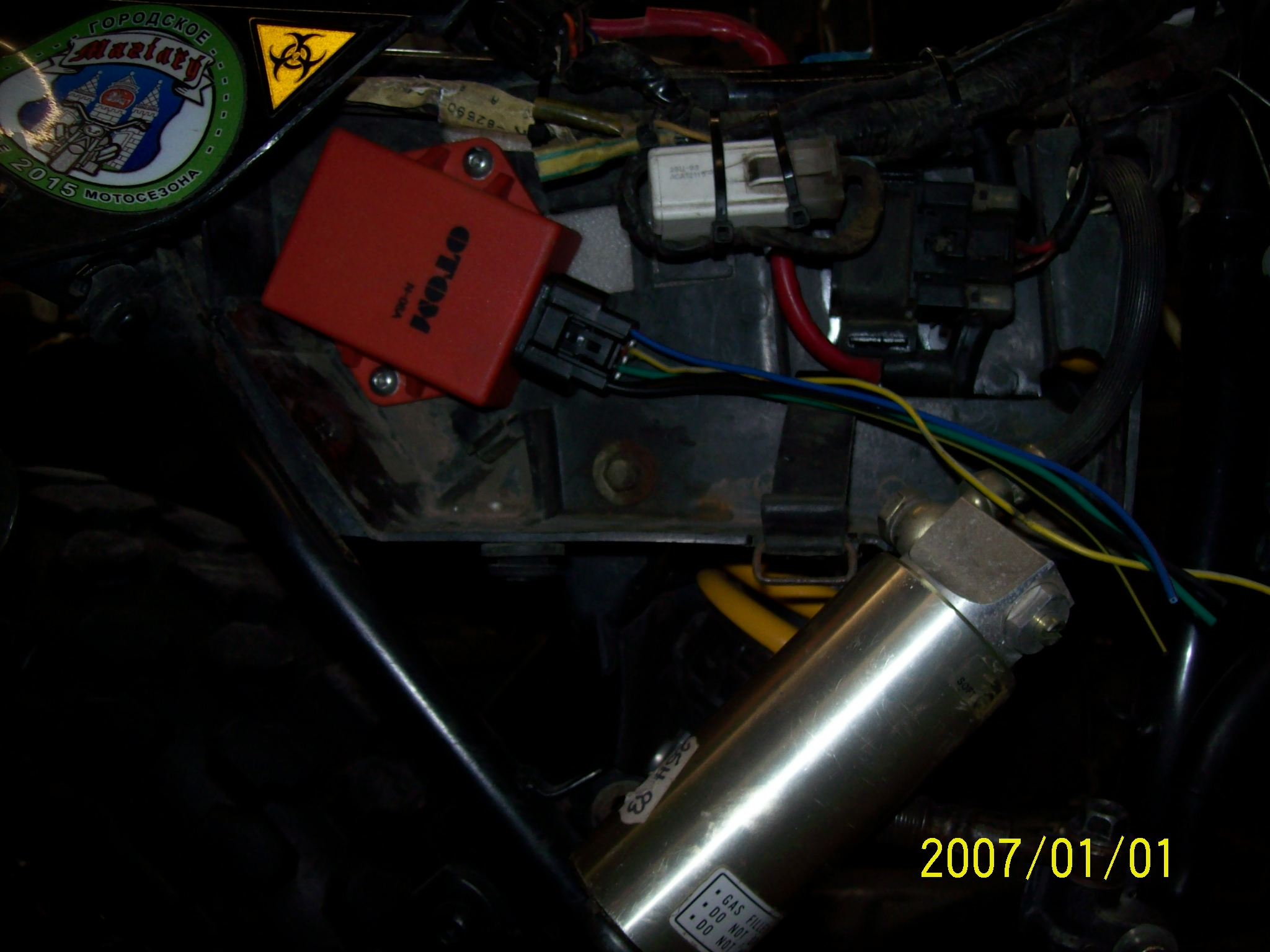

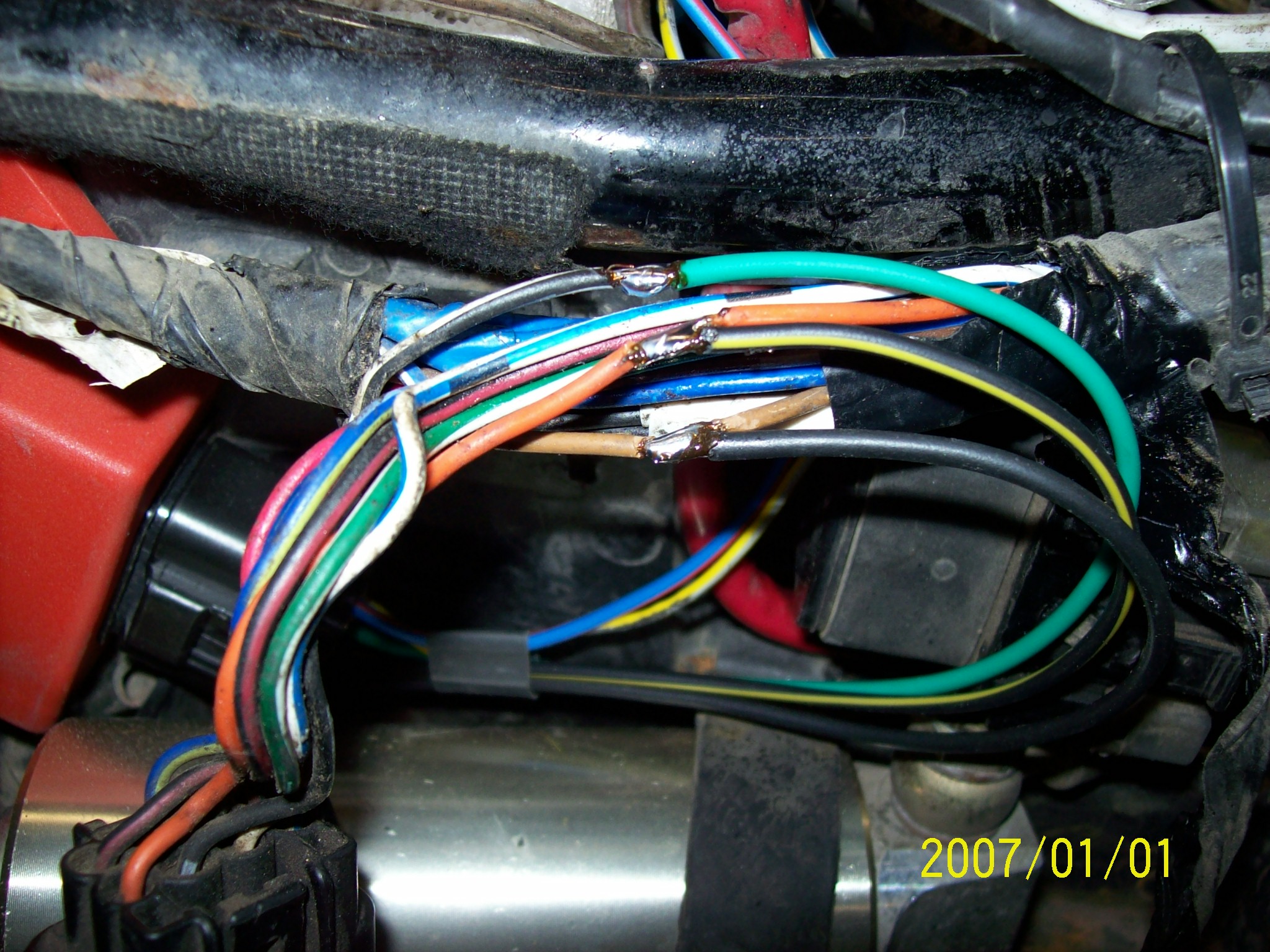

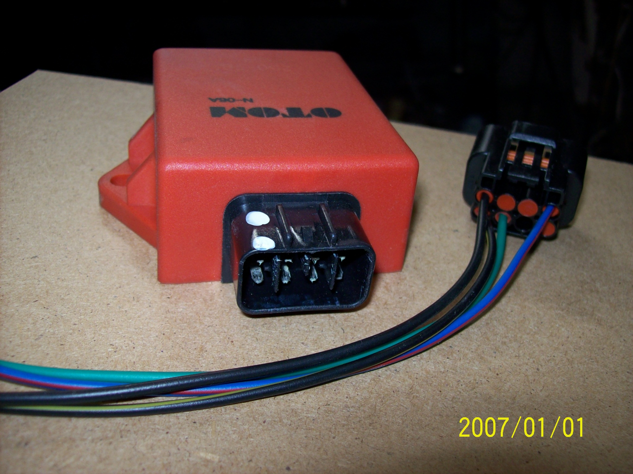

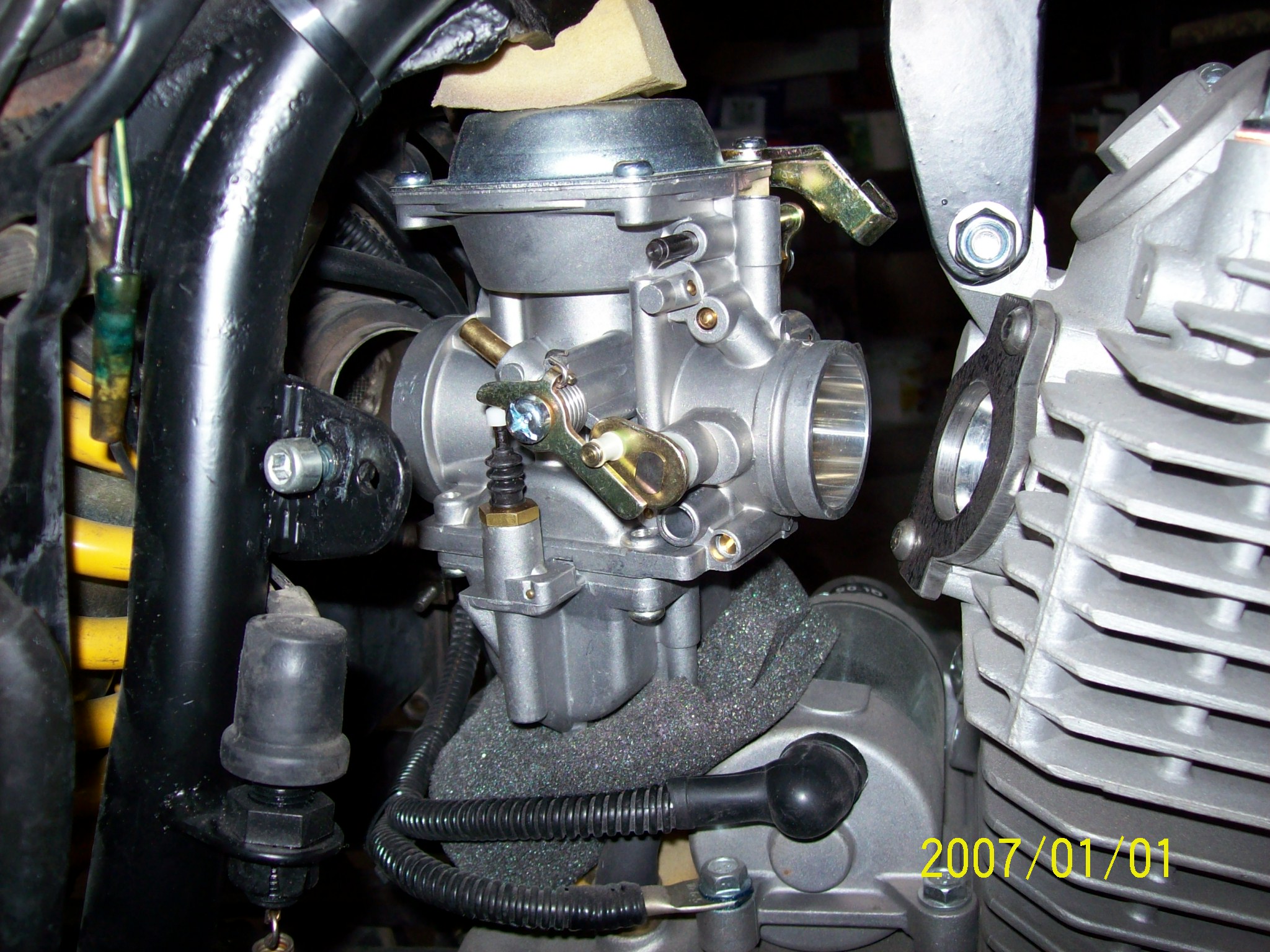

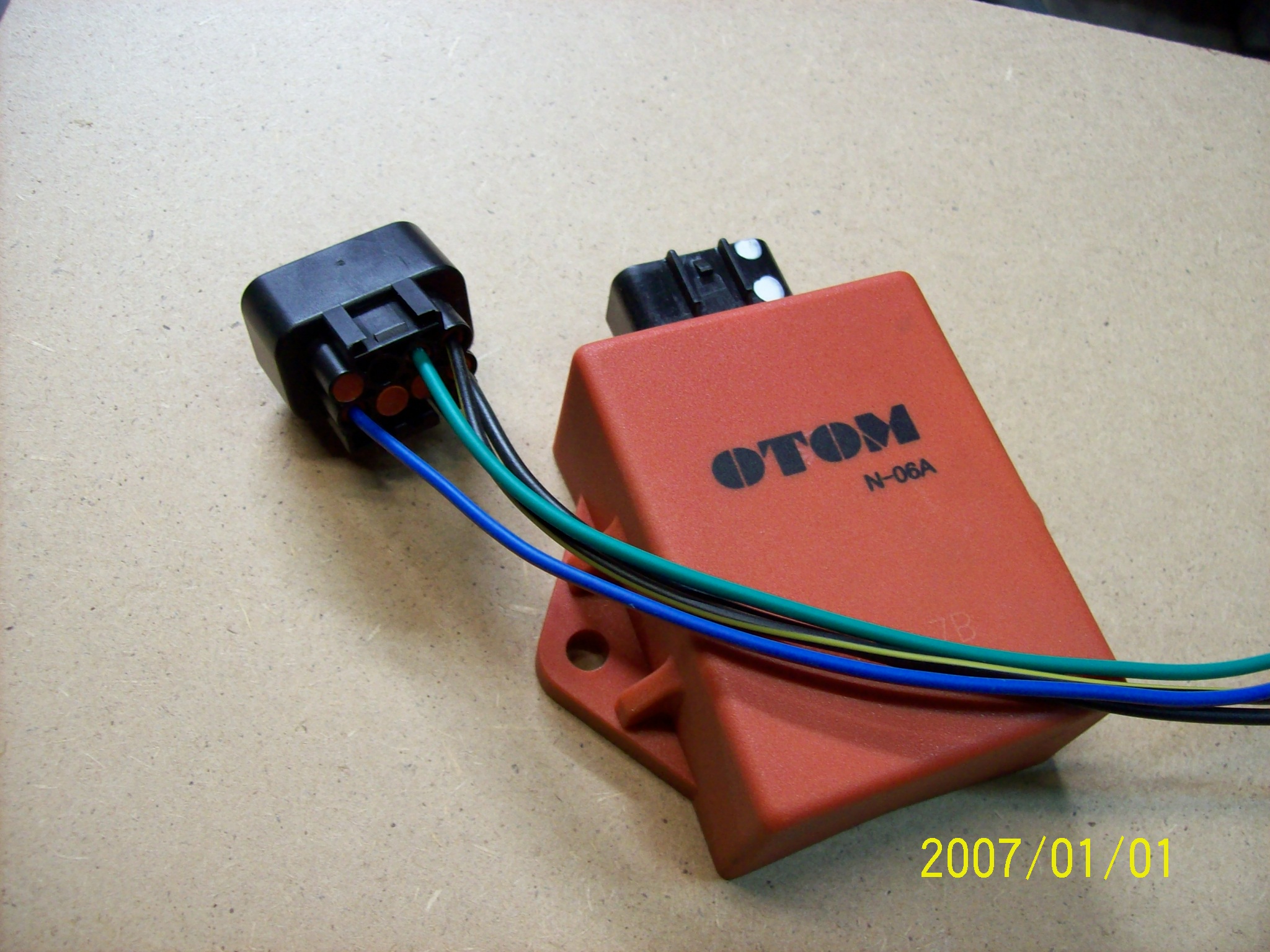

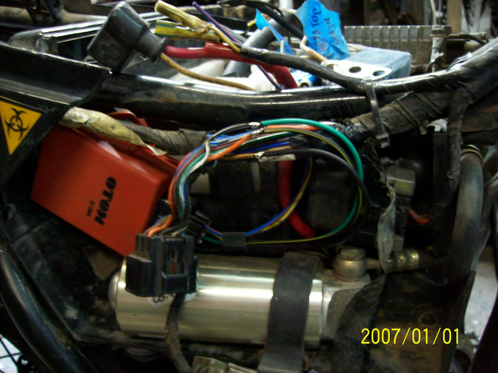

Новый день,новые победы. Подключил коммутатор. Коммутатор от двигателя 177MM. Он стабильнее работает, и данный коммутатор OTOM без ограничителя оборотов.https://forumupload.ru/uploads/000b/d8/a0/372/t259648.jpg
https://forumupload.ru/uploads/000b/d8/a0/372/t435181.jpg
Коммутатор  установил на штатное место:https://forumupload.ru/uploads/000b/d8/a0/372/t496445.jpg
https://forumupload.ru/uploads/000b/d8/a0/372/t169838.jpg
https://forumupload.ru/uploads/000b/d8/a0/372/t862792.jpg

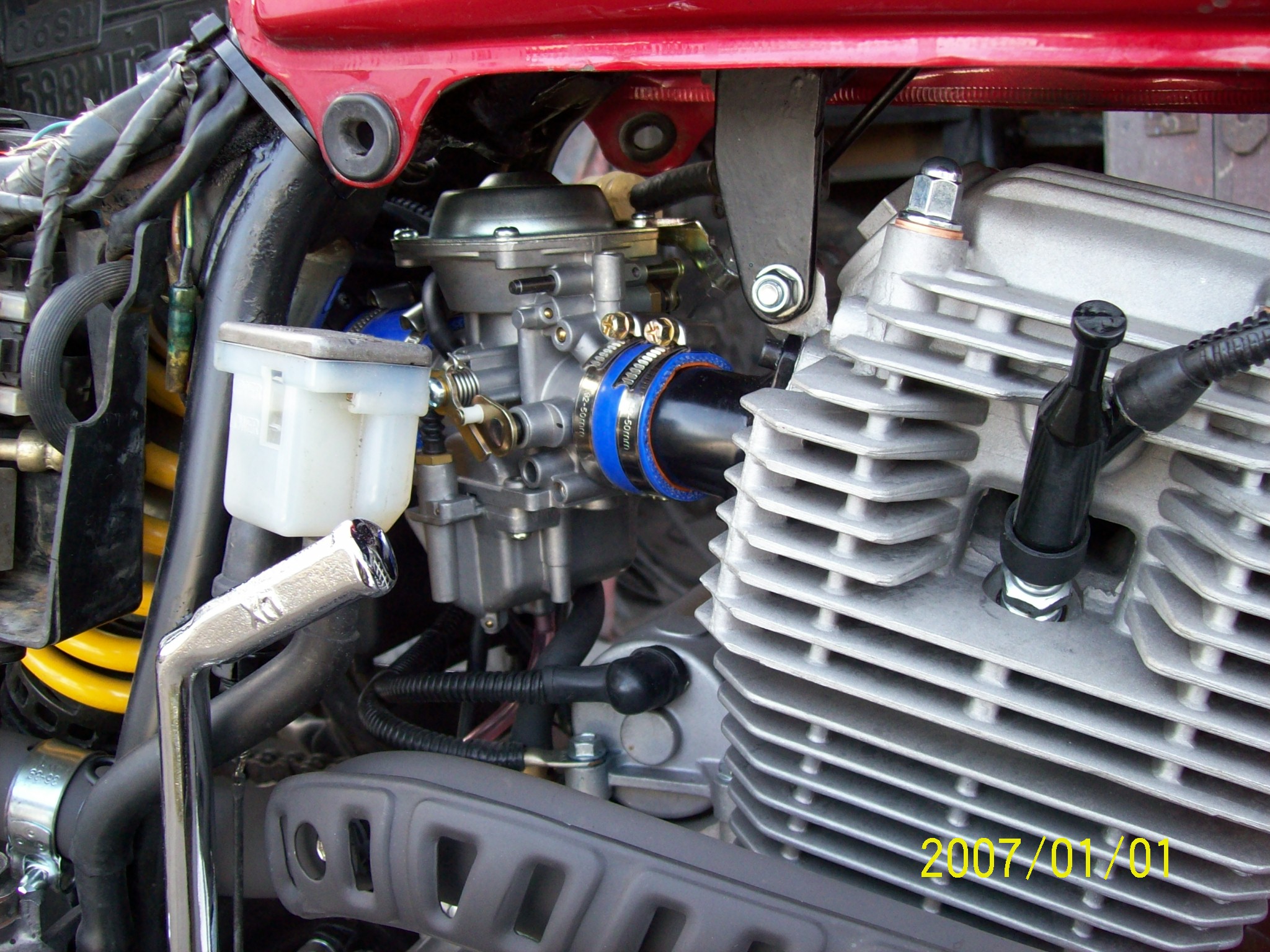

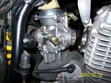

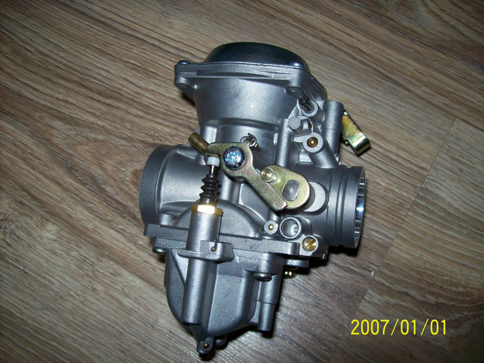

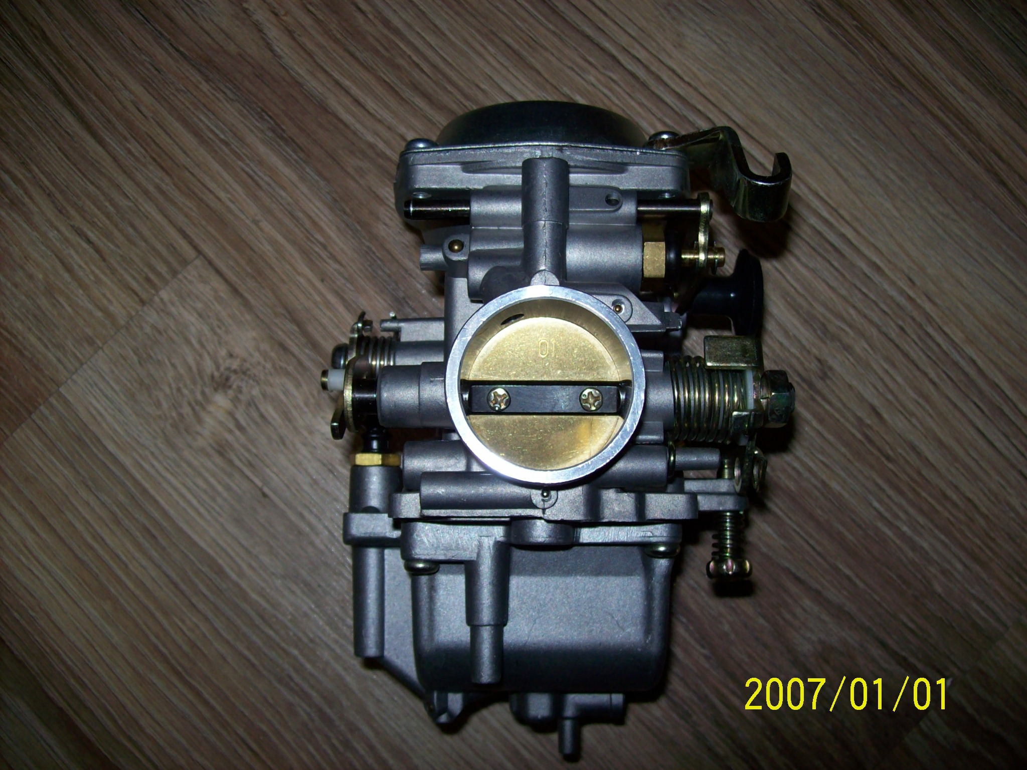

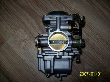

Ещё и карбюратор успел поставить. Карбюратор от SUZUKI GN 250 с ускорительным насосом:https://forumupload.ru/uploads/000b/d8/a0/372/t831560.jpg
https://forumupload.ru/uploads/000b/d8/a0/372/t316566.jpg
Если что, то диаметр диффузора 34 мм.https://forumupload.ru/uploads/000b/d8/a0/372/t632082.jpg
https://forumupload.ru/uploads/000b/d8/a0/372/t588405.jpg
https://forumupload.ru/uploads/000b/d8/a0/372/t401917.jpg

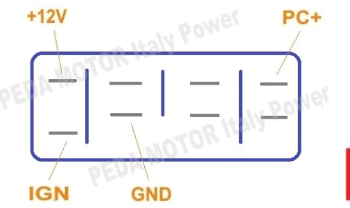

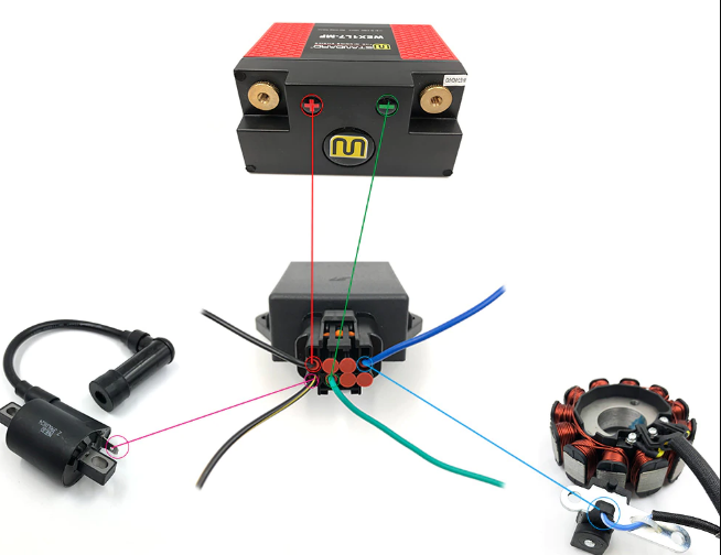

Ещё небольшое дополнение по коммутатору. Подключение по этой схеме:https://forumupload.ru/uploads/000b/d8/a0/372/t678918.png
https://forumupload.ru/uploads/000b/d8/a0/372/t863248.png
+1

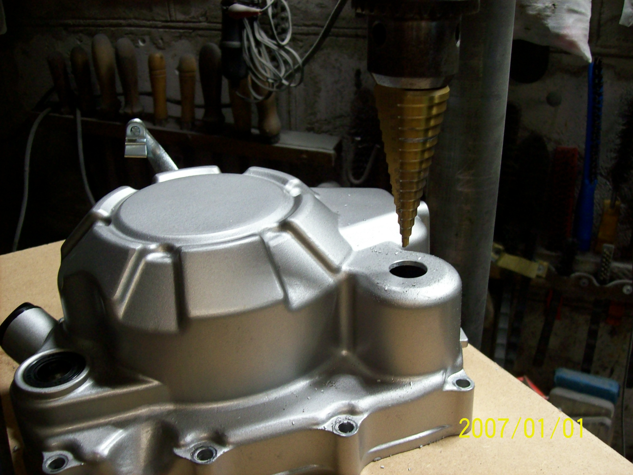

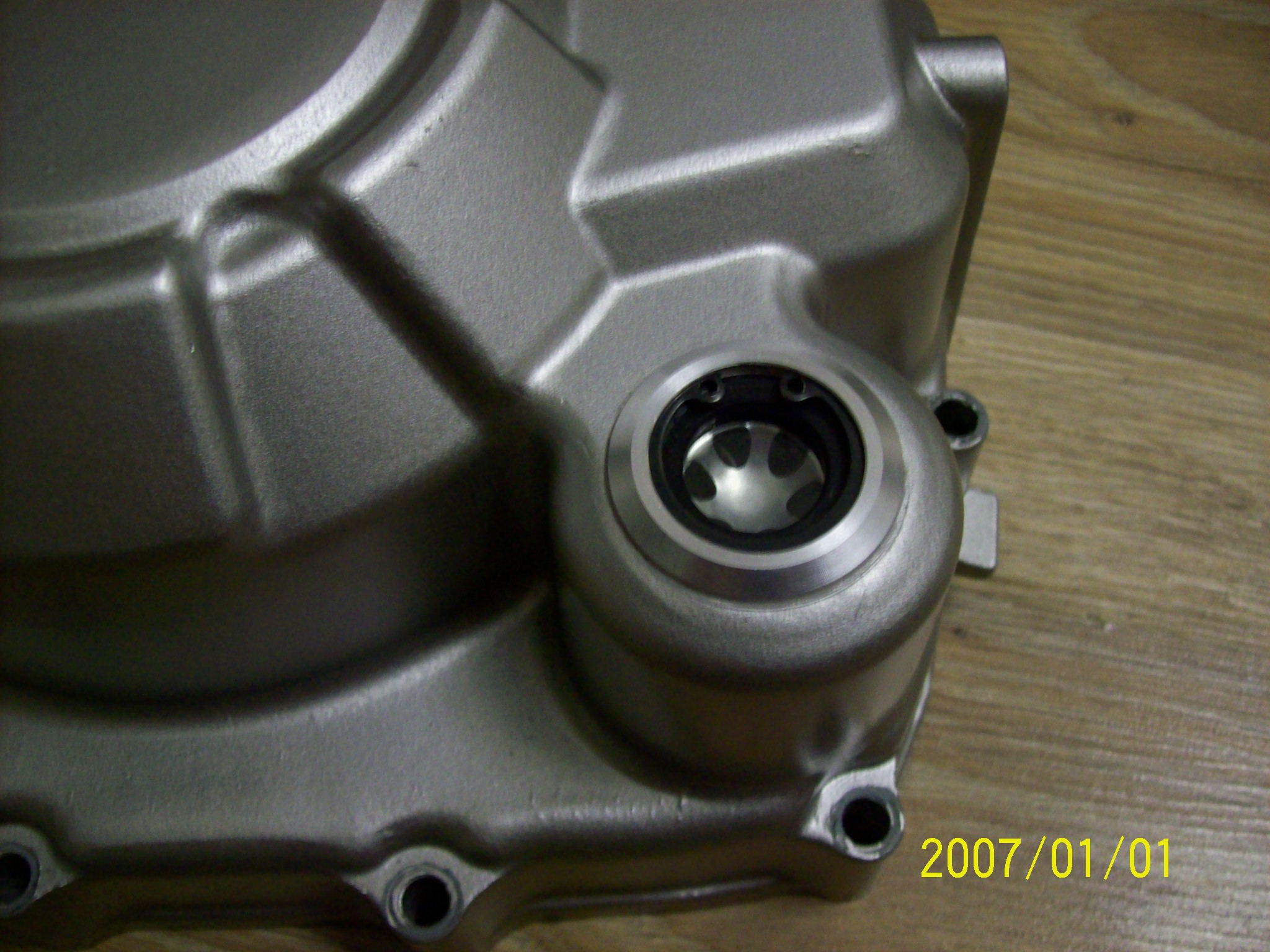

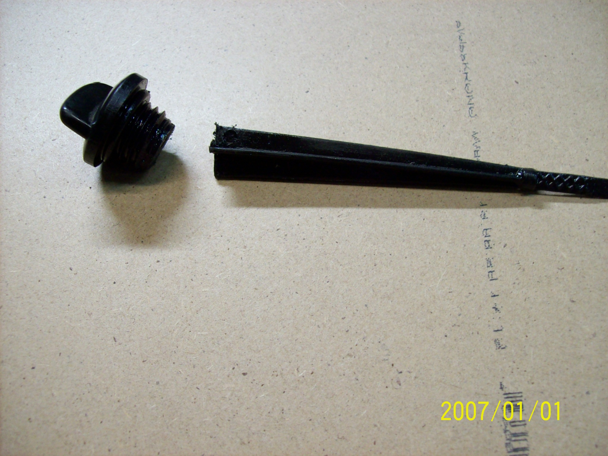

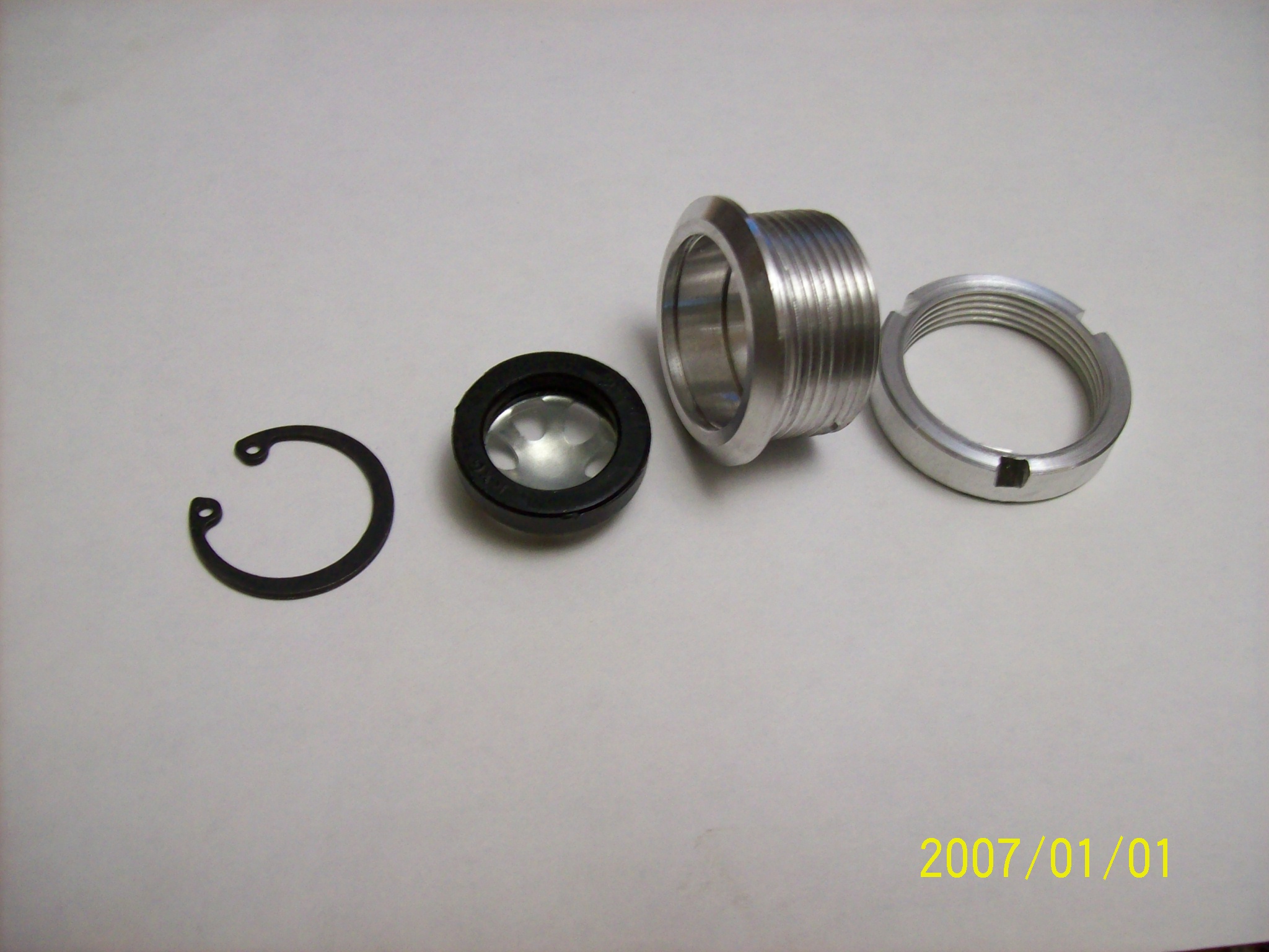

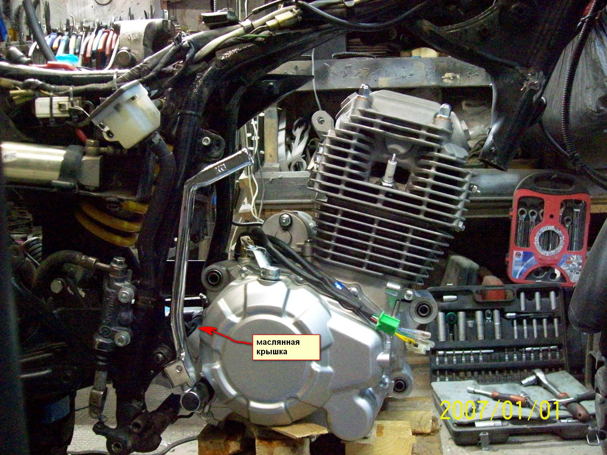

Привет ТВ-водам. После того как установил движок на раму, обнаружил один косяк. Маслозаливную крышку открутить можно, а достать нет (так как в ней находится длинный щуп), крышка упирается в раму.https://forumupload.ru/uploads/000b/d8/a0/372/t257569.jpg
Но и эту проблему я исправил. Первым делом обрезал щуп:https://forumupload.ru/uploads/000b/d8/a0/372/t202966.jpg
Далее просверлил в правой крышке двигателя отверстие, и установил глазок уровня масла:https://forumupload.ru/uploads/000b/d8/a0/372/t409590.jpg
https://forumupload.ru/uploads/000b/d8/a0/372/t320125.jpg
https://forumupload.ru/uploads/000b/d8/a0/372/t256267.jpg
Вот так это выглядит на моторе:https://forumupload.ru/uploads/000b/d8/a0/372/t436129.jpg

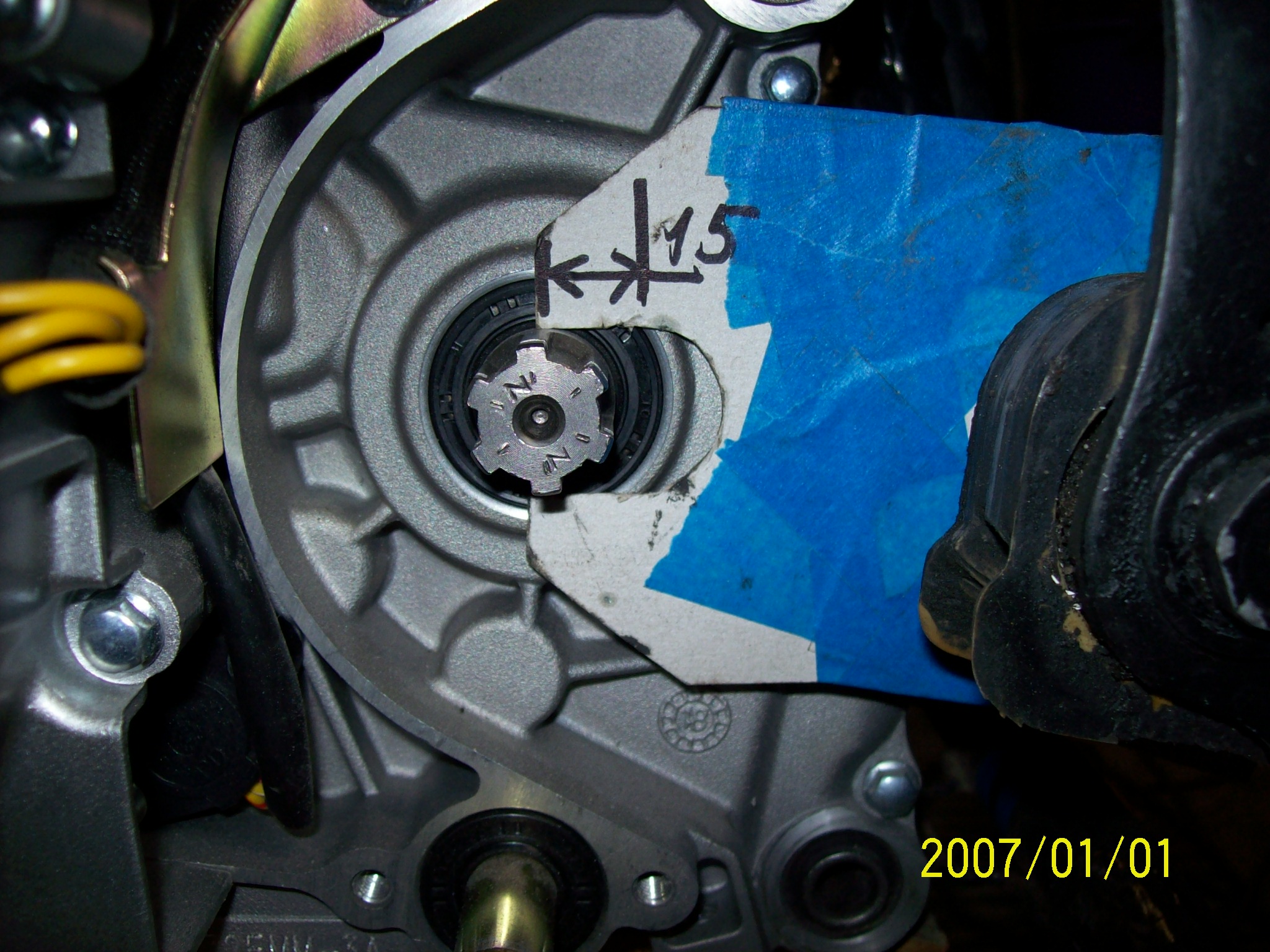

Привет мужики. При установке нового мотора особое внимание уделил приводному валу. Хотелось чтобы он был в том-же месте где был вал старого двигателя. Перед снятием старого движка сделал шаблон. Вот что в итоге получилось:https://forumupload.ru/uploads/000b/d8/a0/372/t497020.jpg
Новый движок на 15 мм. смещён вперёд. Я считаю это не критично, главное что по вертикали совпало с шаблоном. Ну и результат до и после:https://forumupload.ru/uploads/000b/d8/a0/372/t399543.png

Доброго Всем времени суток. После первого запуска мотора заменил масло на 10w60, и перерегулировал клапана (зазоры сделал чуть больше). Также пришлось поколдовать с карбюратором. Движок работал очень неустойчиво и не держал холостые, при этом моментально грелся. Виной был жиклёр холостого хода, заменил на больший размер (0,55 мм. вместо 0,4 мм.). Моторчик работает чётко, а так как карбюратор с ускорителем, то на ручку газа отзывается моментально.  Проехаться пока немогу, так как нужно удлинять приводной вал (как в родном моторе). Как решил эту проблему обязательно покажу.

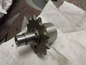

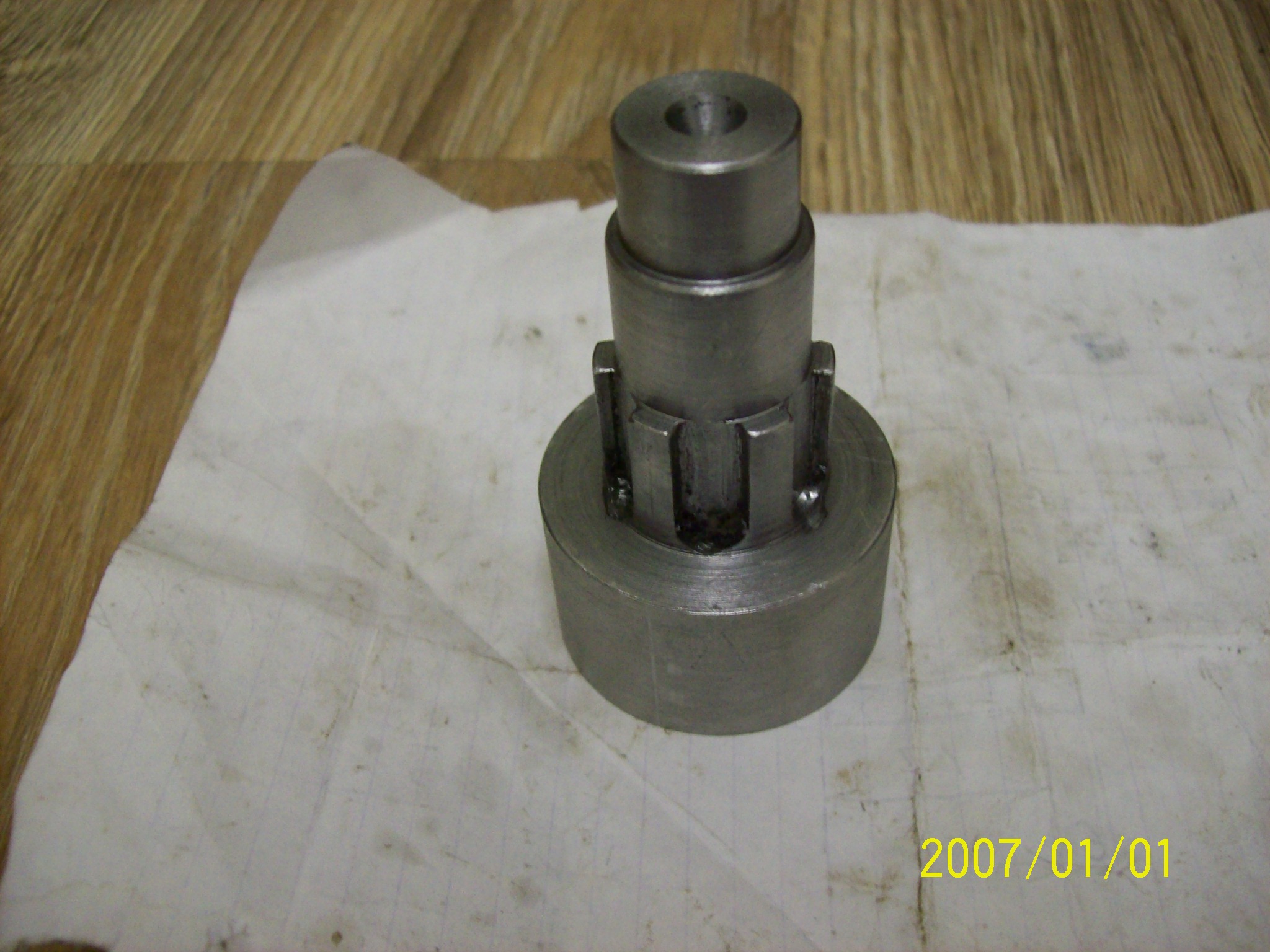

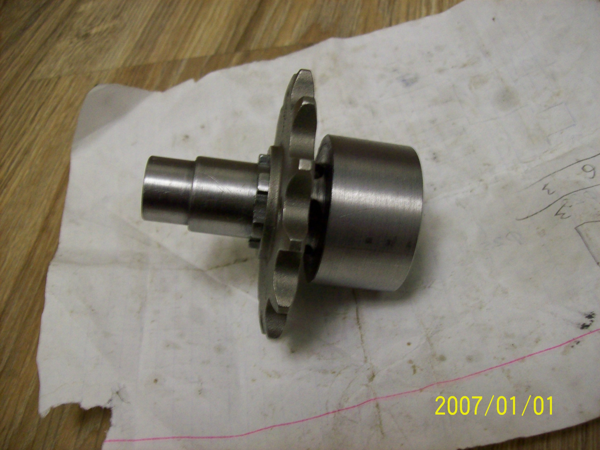

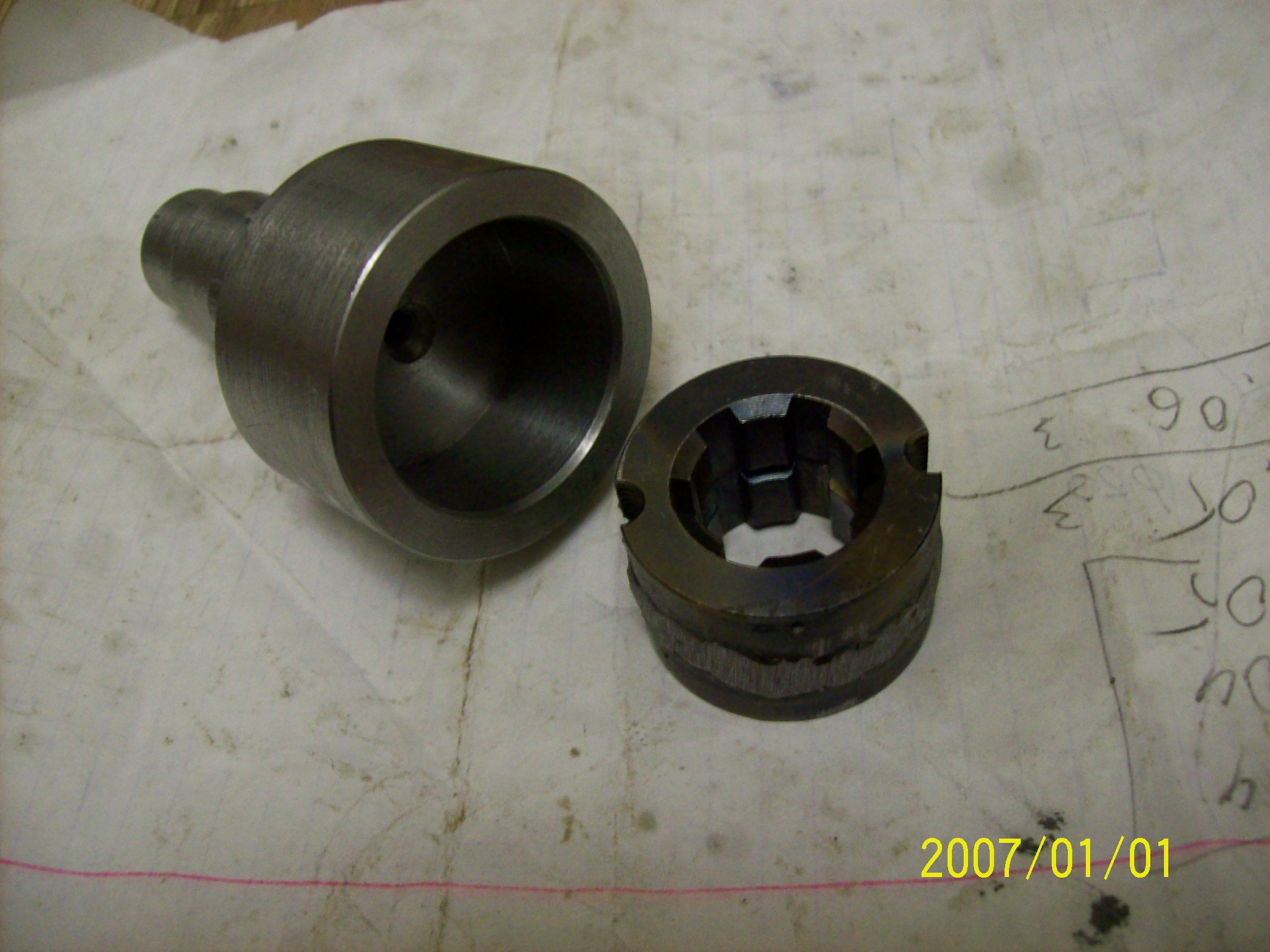

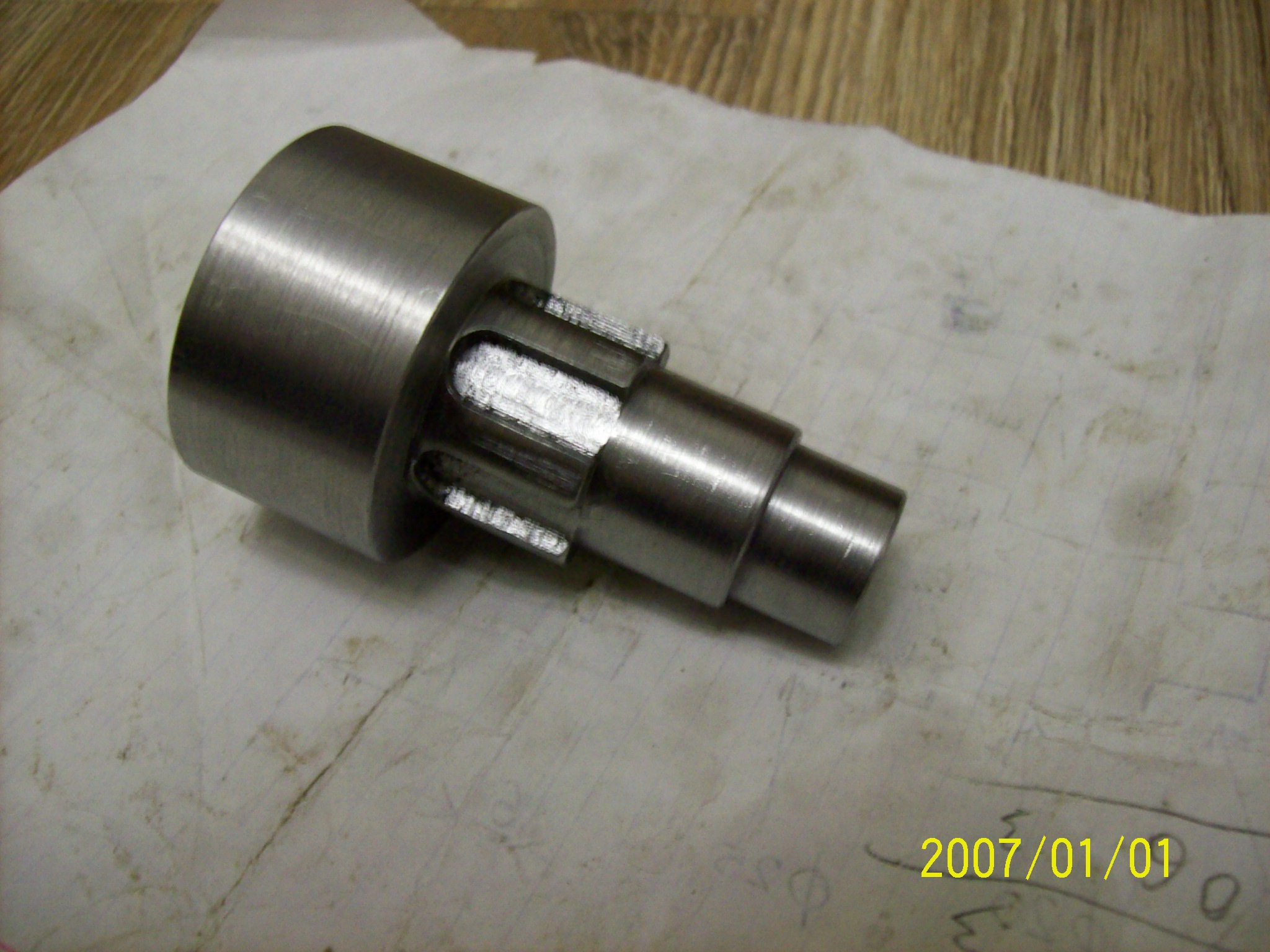

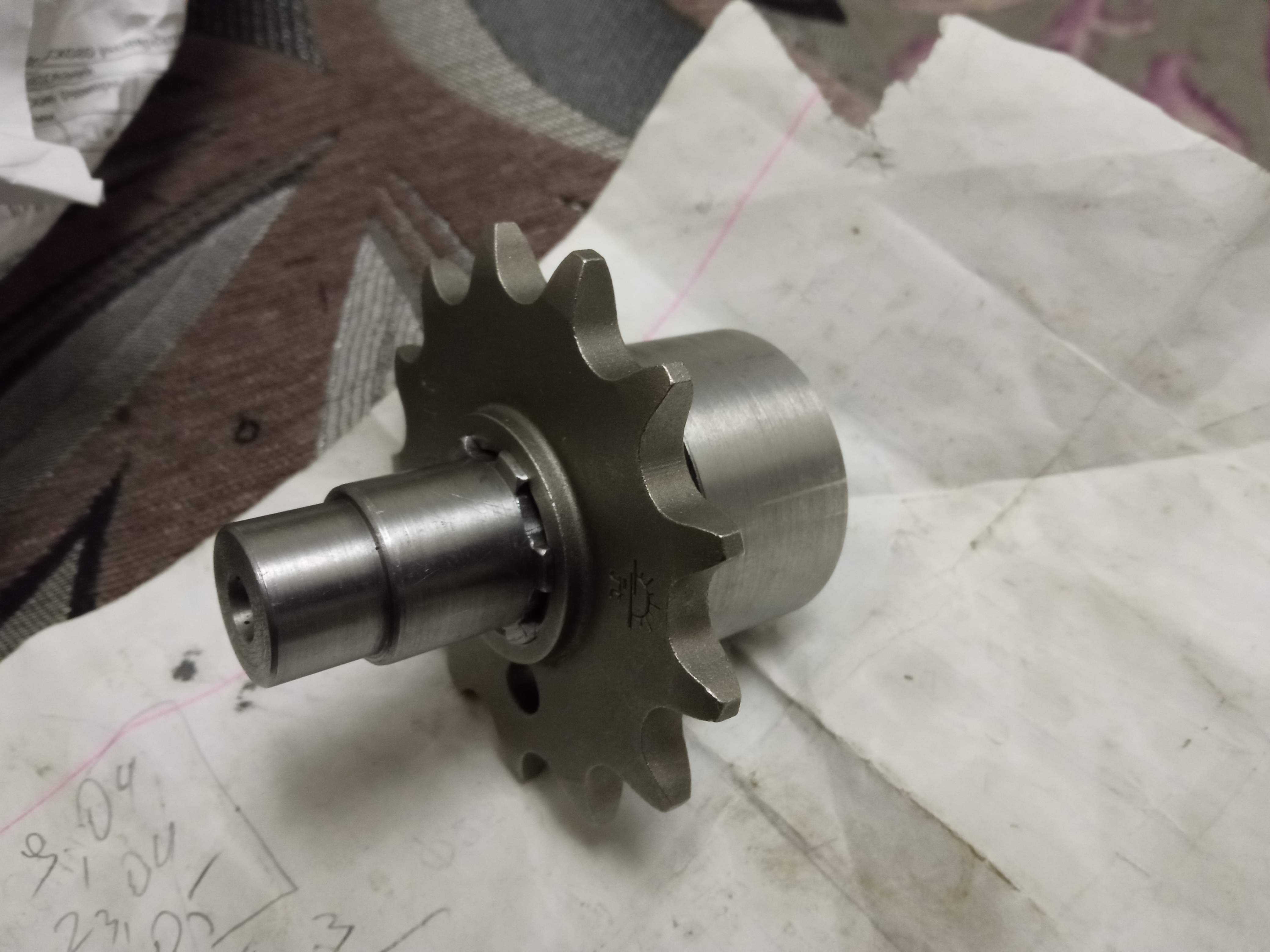

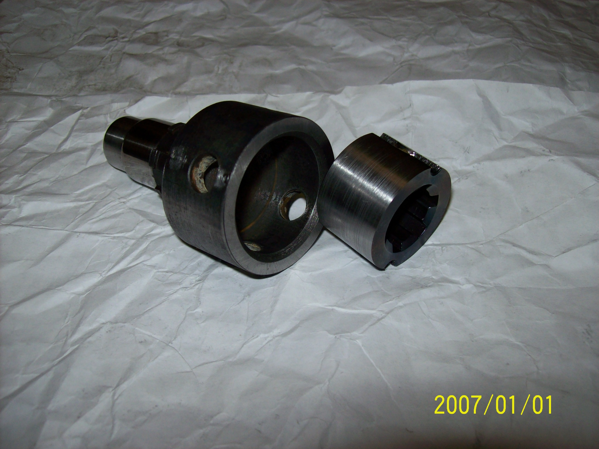

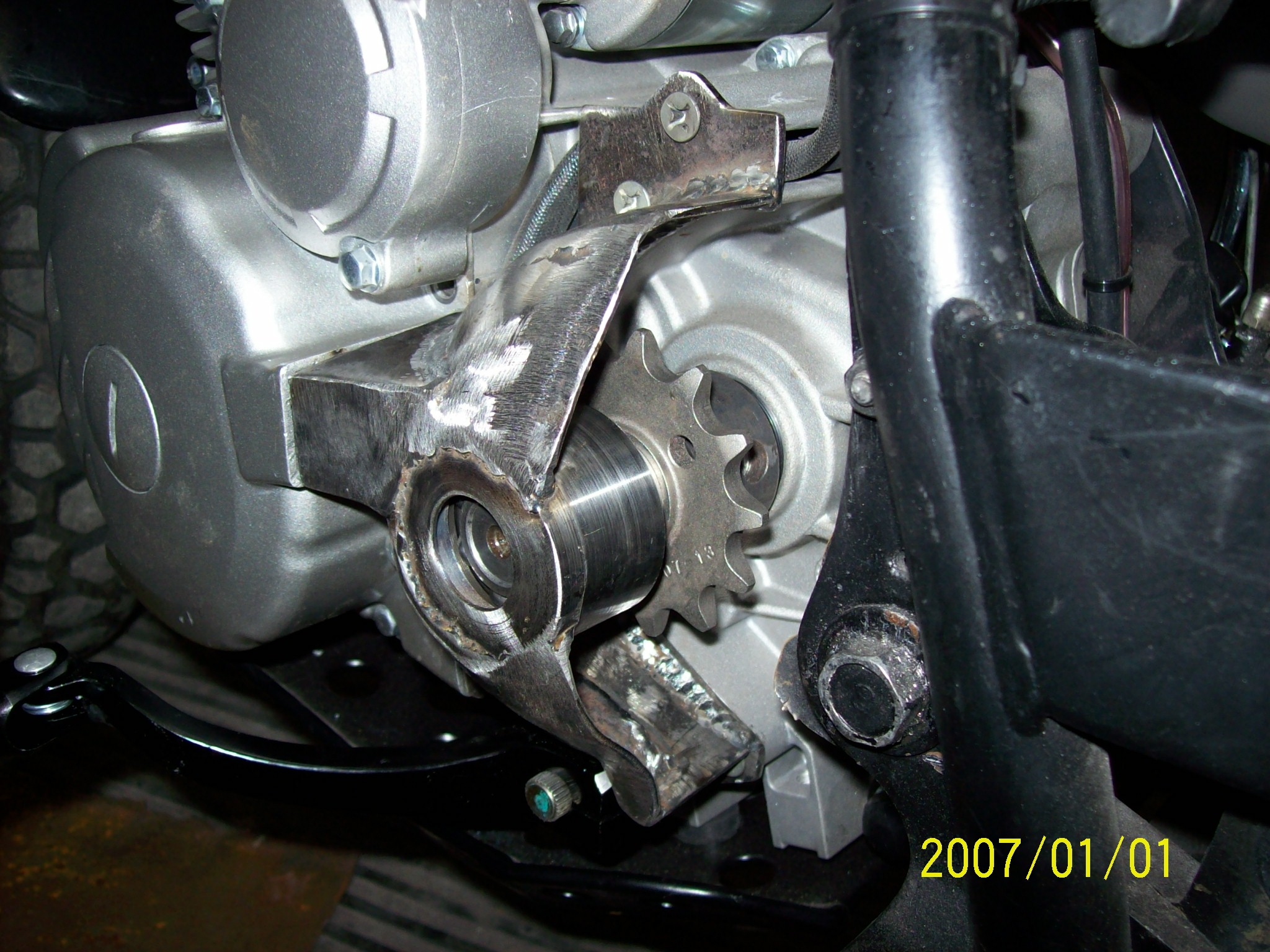

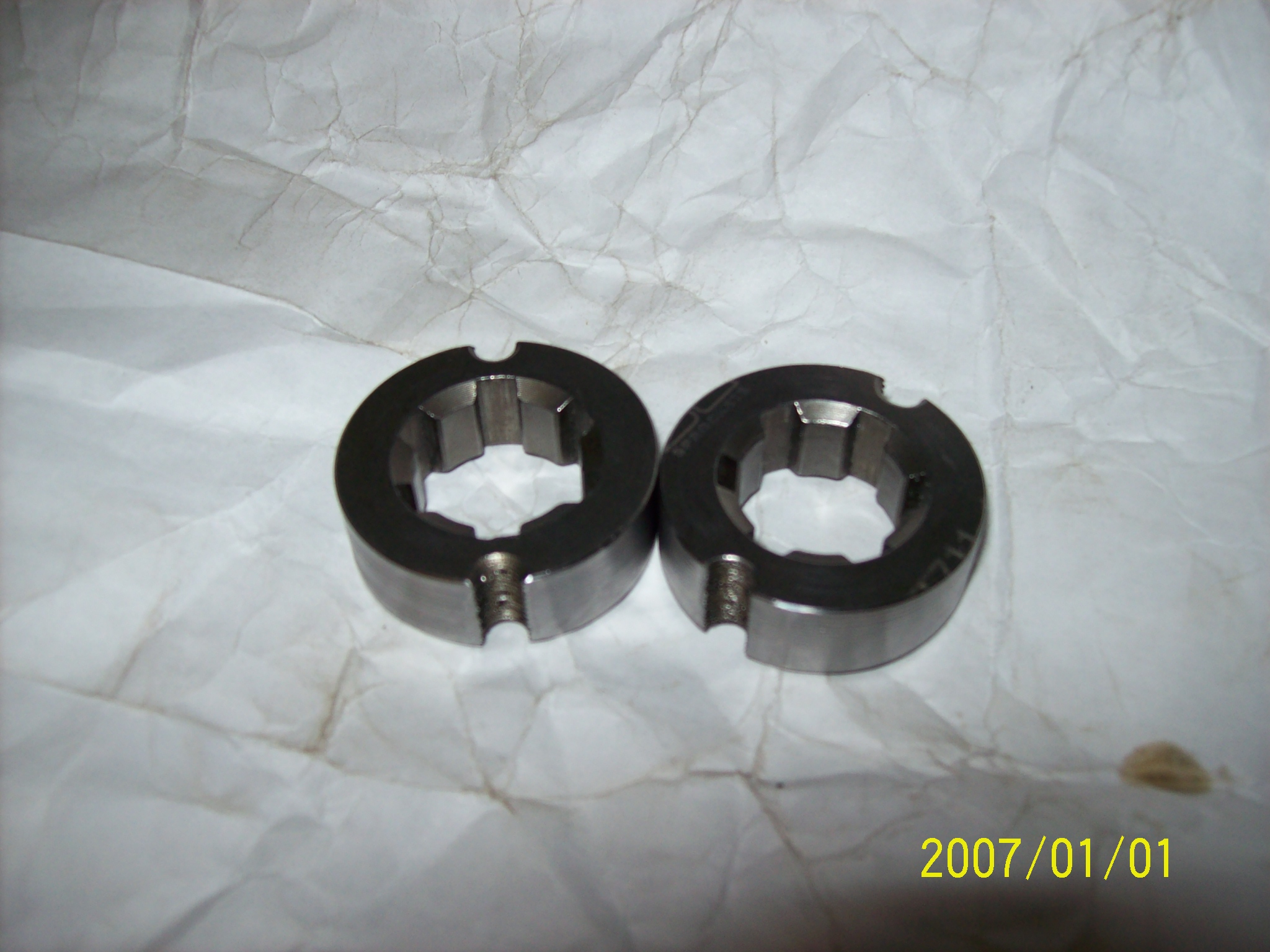

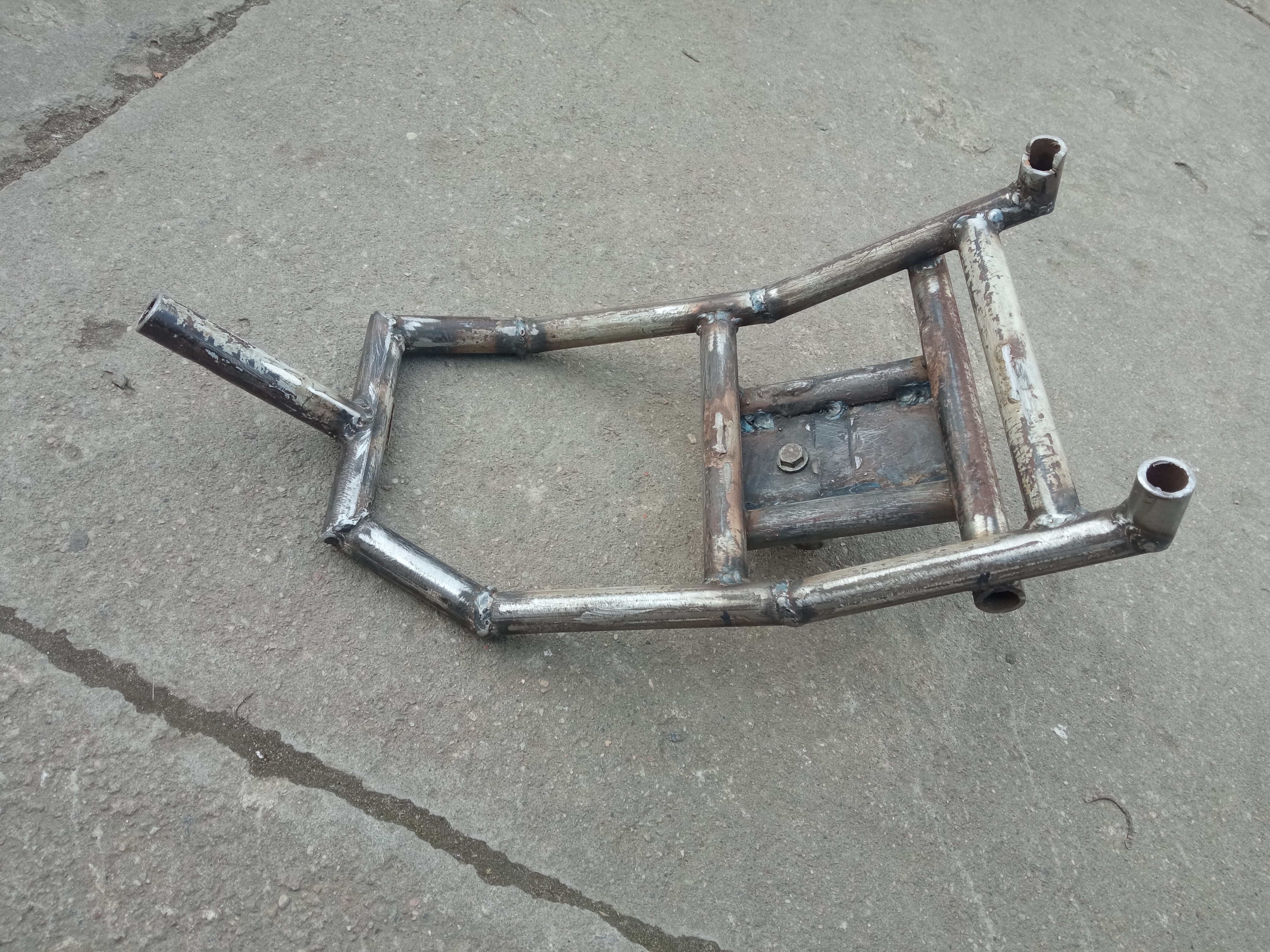

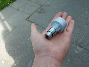

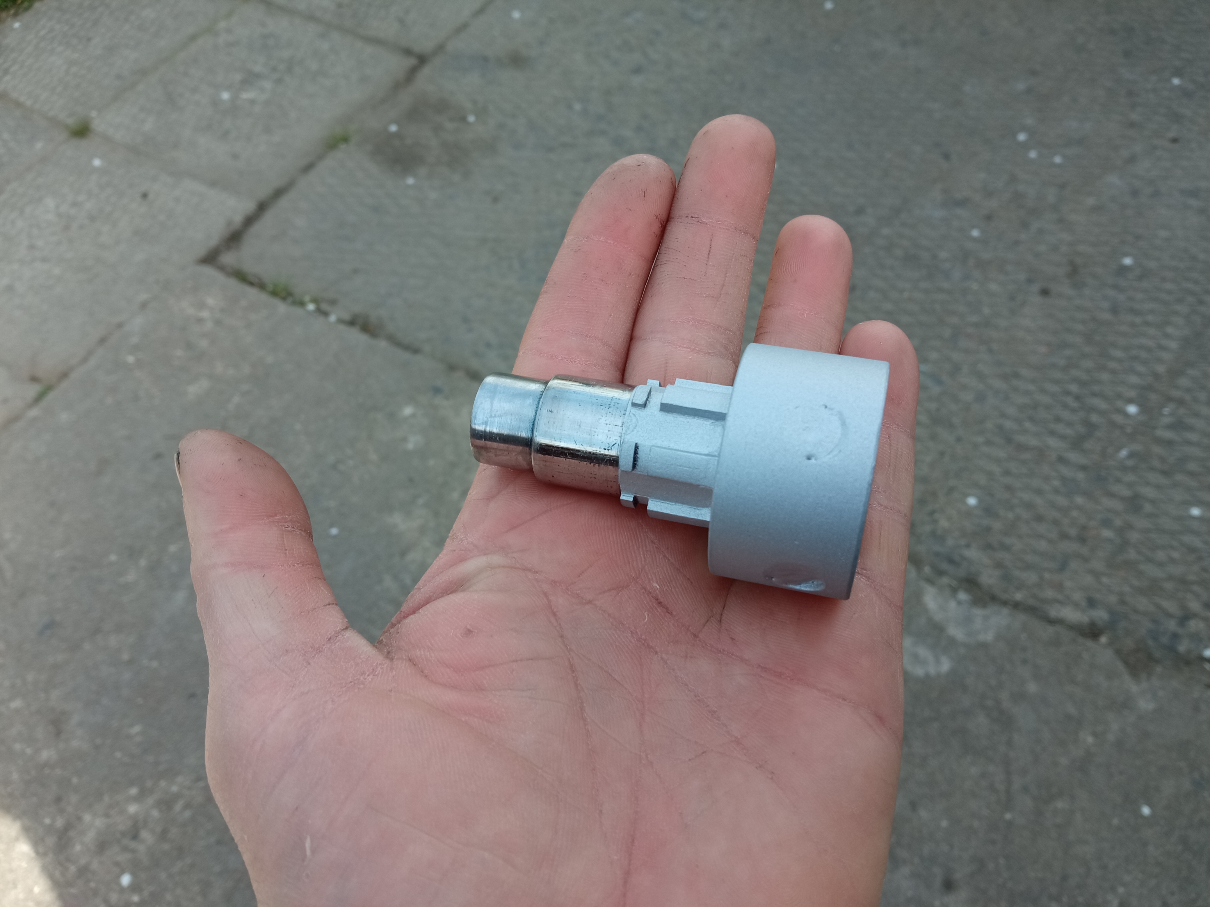

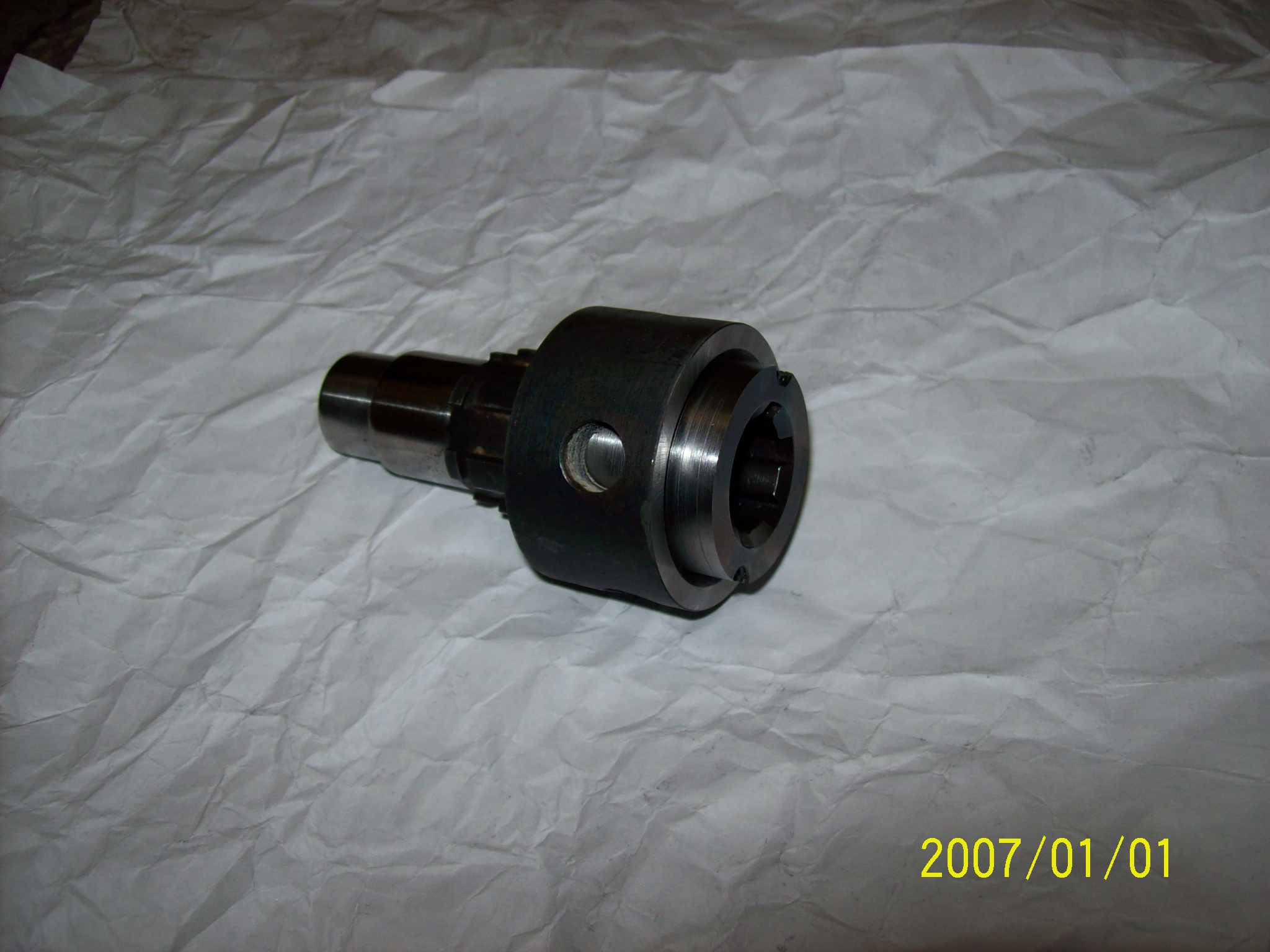

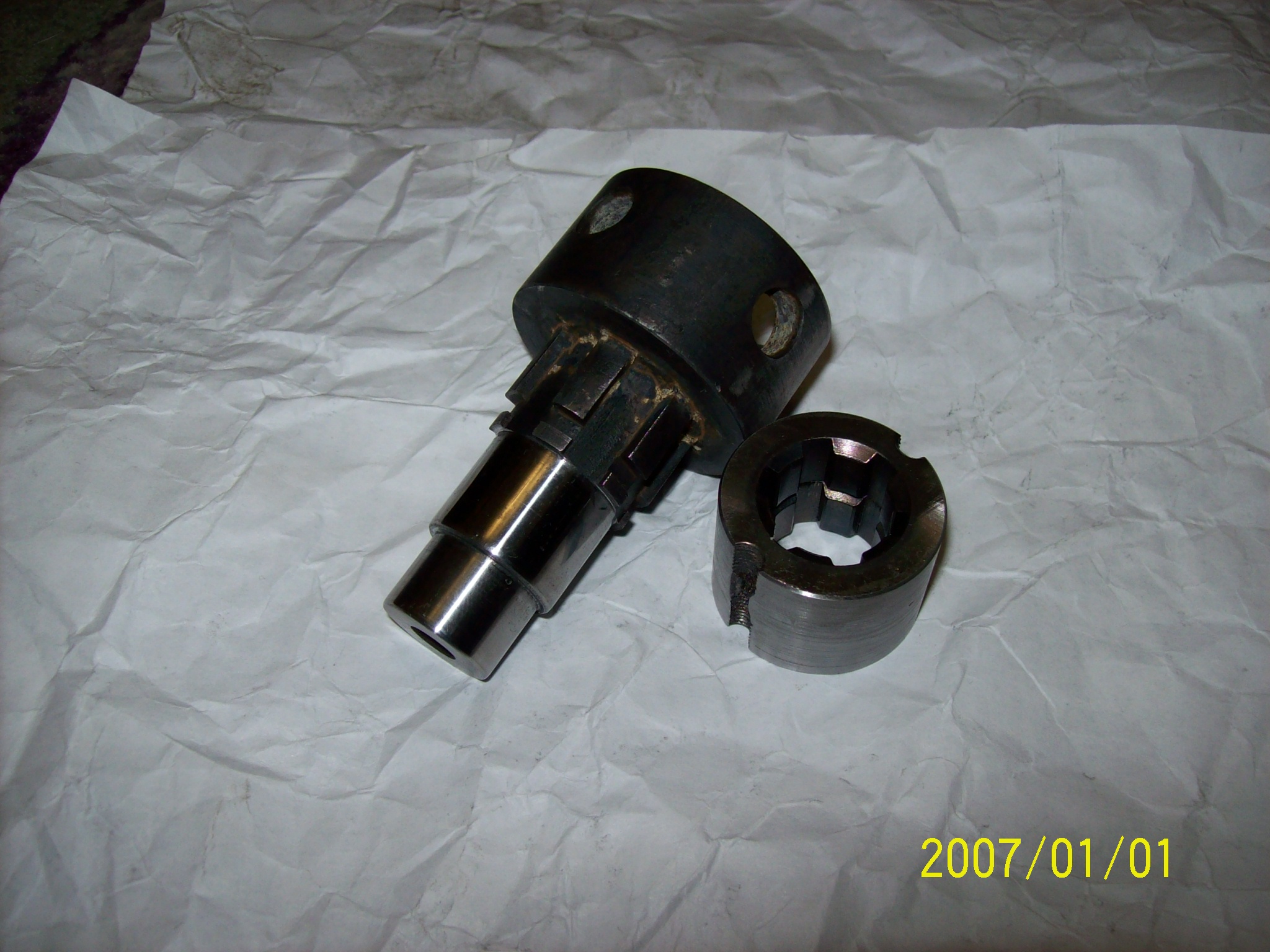

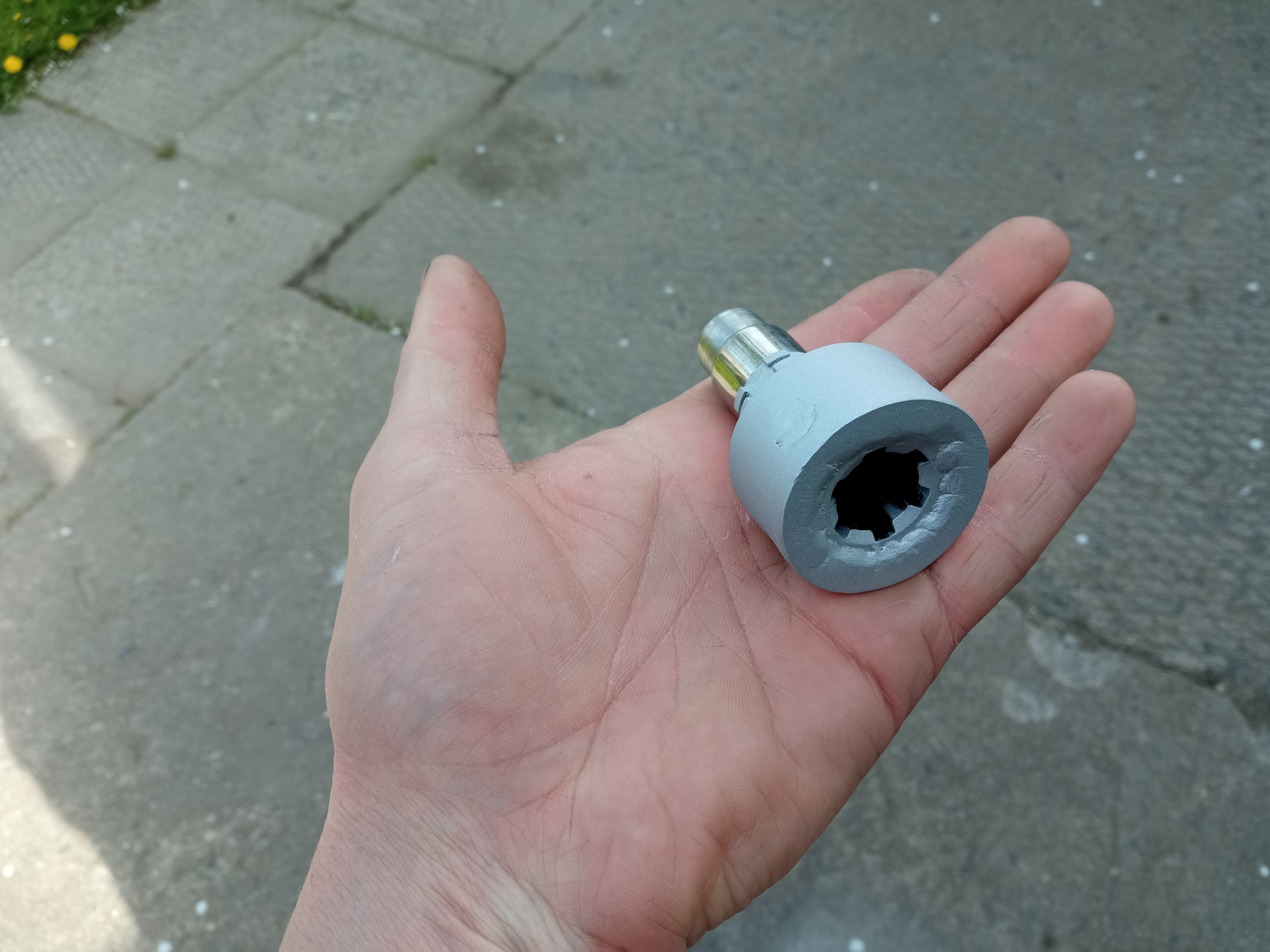

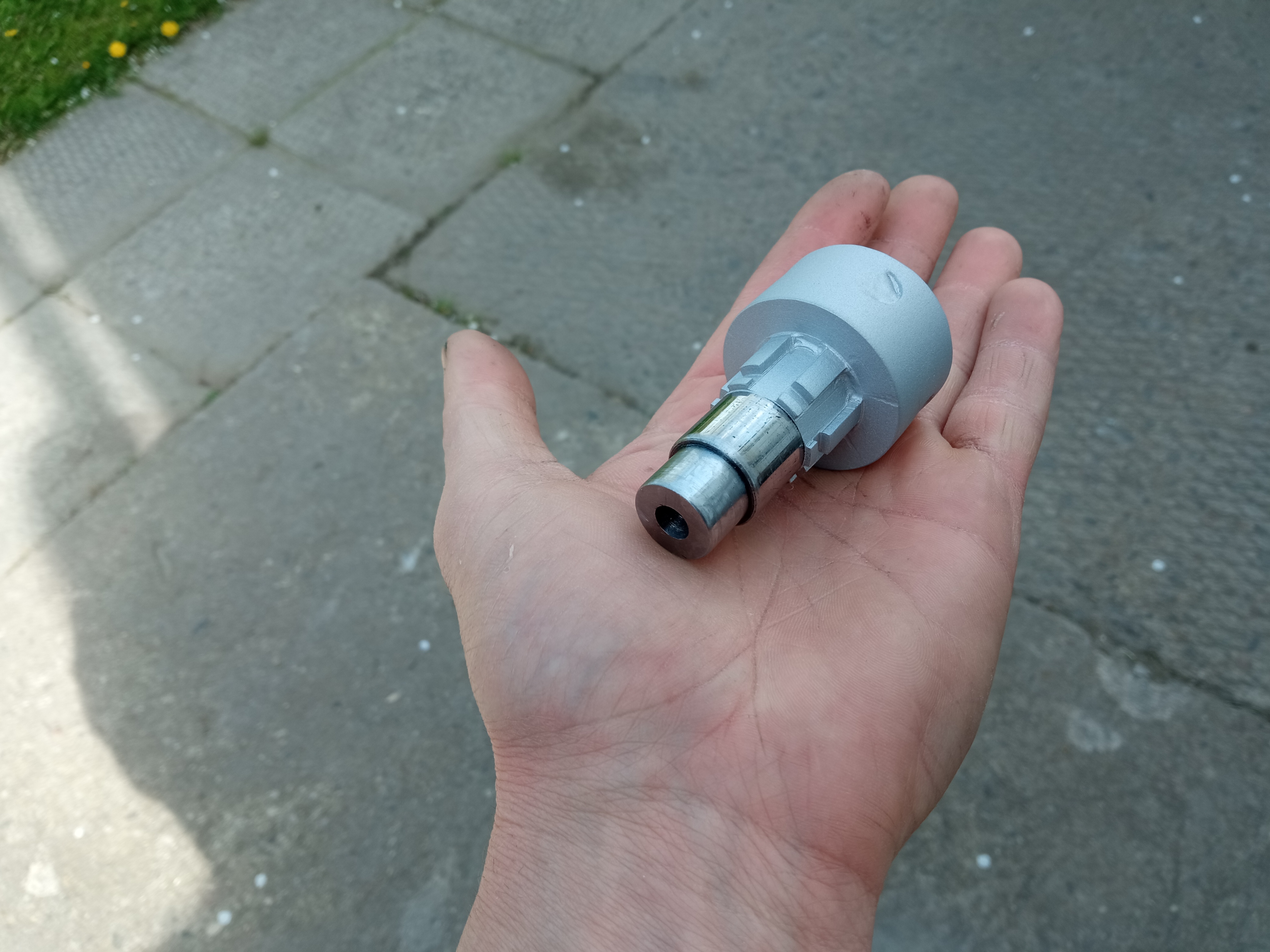

Всем доброго времени суток. Давно не заходил на форум, но как и обещал покажу удлинитель  приводного вала. Вот собственно и он:https://forumupload.ru/uploads/000b/d8/a0/372/t749488.jpg
https://forumupload.ru/uploads/000b/d8/a0/372/t825015.jpg
https://forumupload.ru/uploads/000b/d8/a0/372/t459114.jpg
Вот несколько фото изготовления:https://forumupload.ru/uploads/000b/d8/a0/372/t98150.jpg
https://forumupload.ru/uploads/000b/d8/a0/372/t359741.jpg
https://forumupload.ru/uploads/000b/d8/a0/372/t751605.jpg
https://forumupload.ru/uploads/000b/d8/a0/372/t389678.jpg
https://forumupload.ru/uploads/000b/d8/a0/372/t566308.jpg
https://forumupload.ru/uploads/000b/d8/a0/372/t805854.jpg
https://forumupload.ru/uploads/000b/d8/a0/372/t454044.jpghttps://forumupload.ru/uploads/000b/d8/a0/372/t686380.jpg
Если что, то внутренние шлицы это обрезанные приводные  звёзды.https://forumupload.ru/uploads/000b/d8/a0/372/t356315.jpg
Шлицы впрессовал в вал, и через отверстия приварил.
Отредактировано вовка ю (2021-05-16 21:26:12)
15

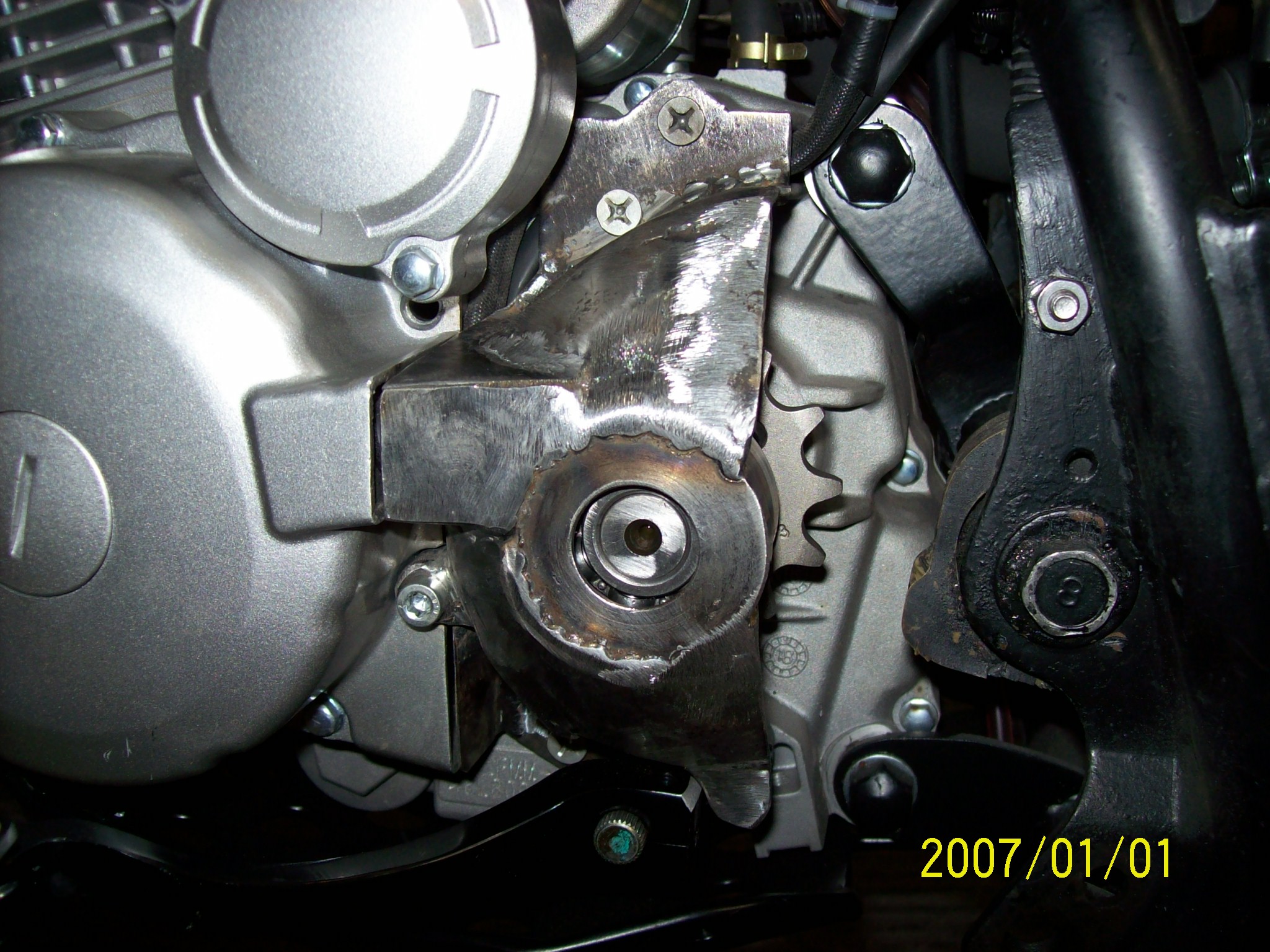

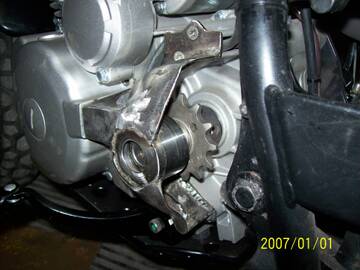

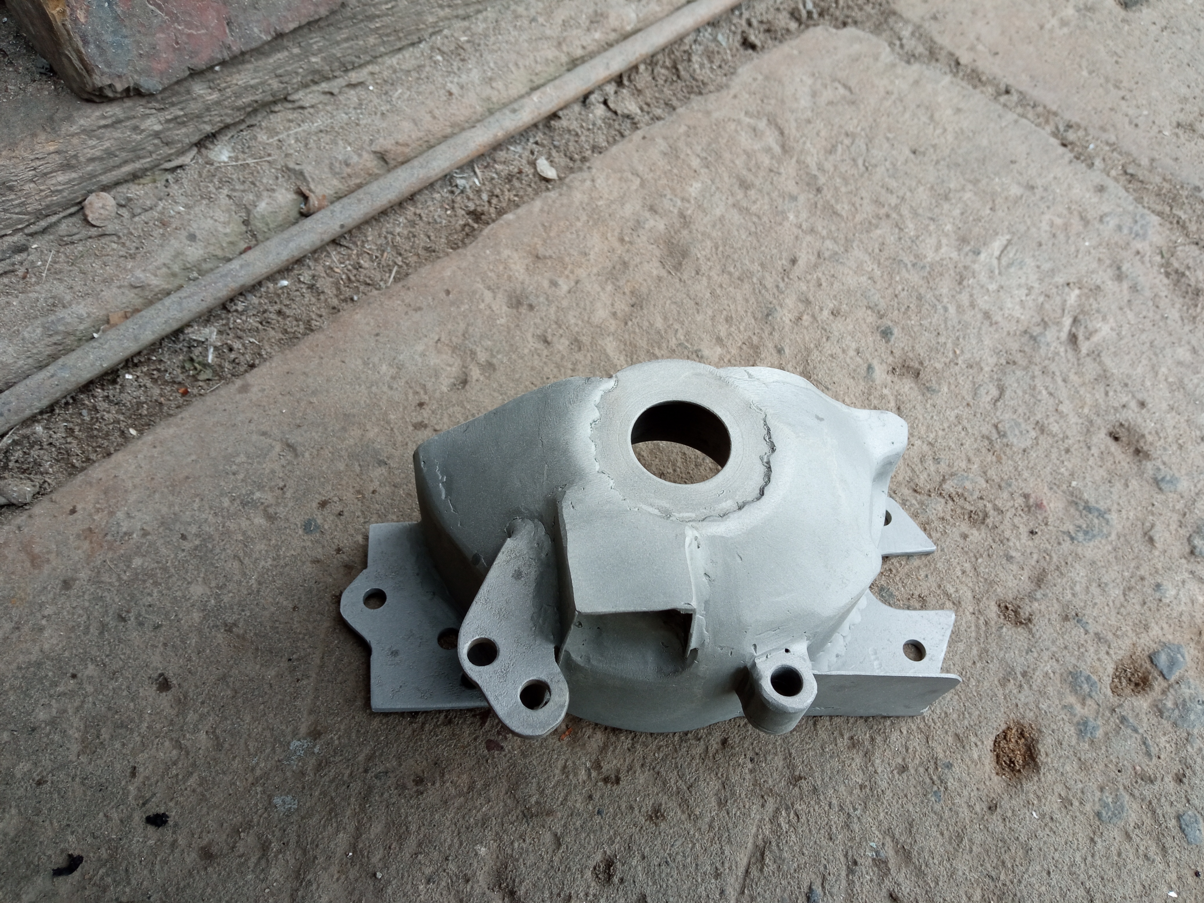

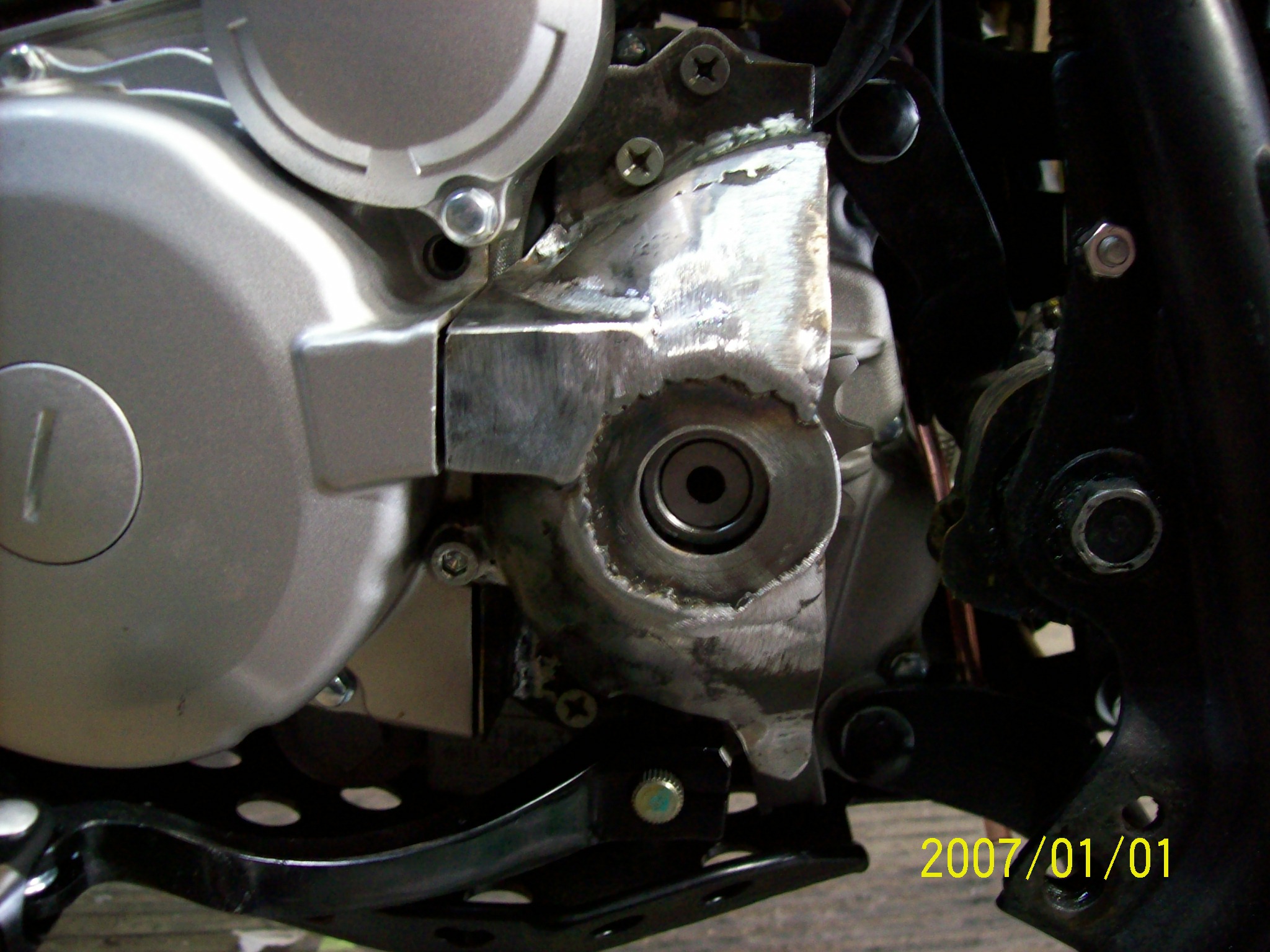

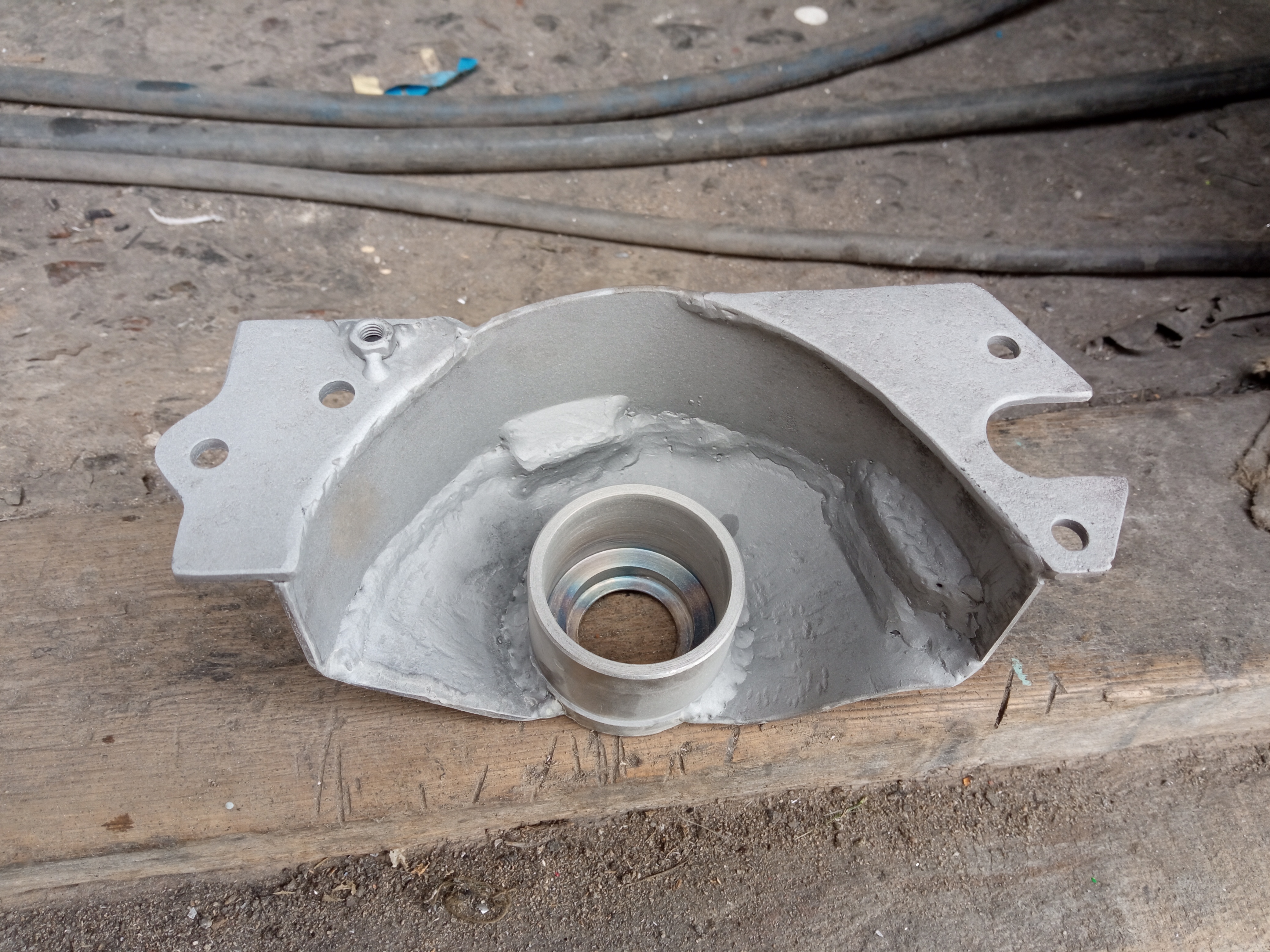

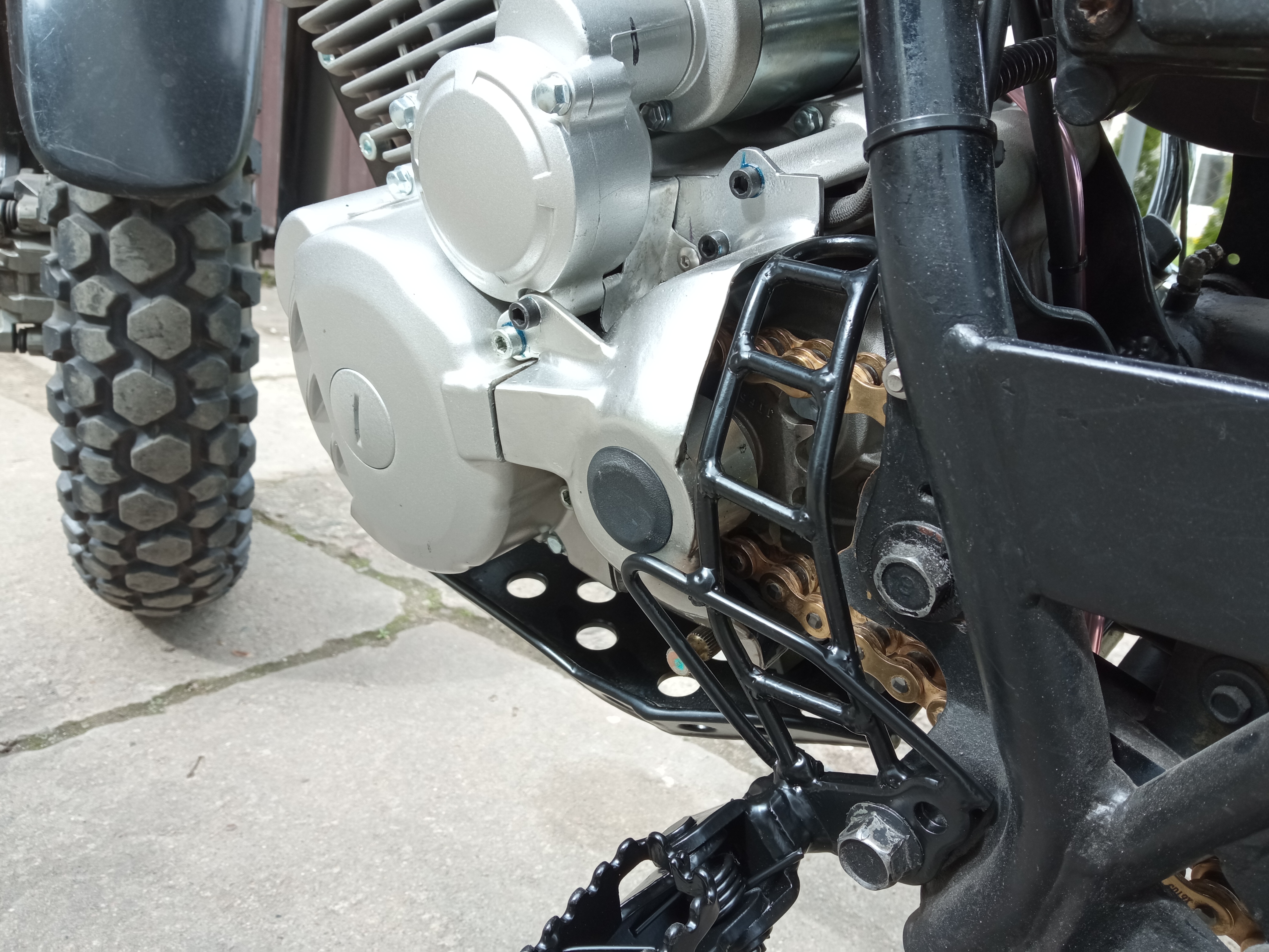

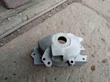

Далее была сварена боковая крышка с опорным подшипником:https://forumupload.ru/uploads/000b/d8/a0/372/t43376.jpg
https://forumupload.ru/uploads/000b/d8/a0/372/t87018.jpg
https://forumupload.ru/uploads/000b/d8/a0/372/t698746.jpg
Отпескоструена:https://forumupload.ru/uploads/000b/d8/a0/372/t763142.jpg
https://forumupload.ru/uploads/000b/d8/a0/372/t371994.jpg
https://forumupload.ru/uploads/000b/d8/a0/372/t706853.jpg

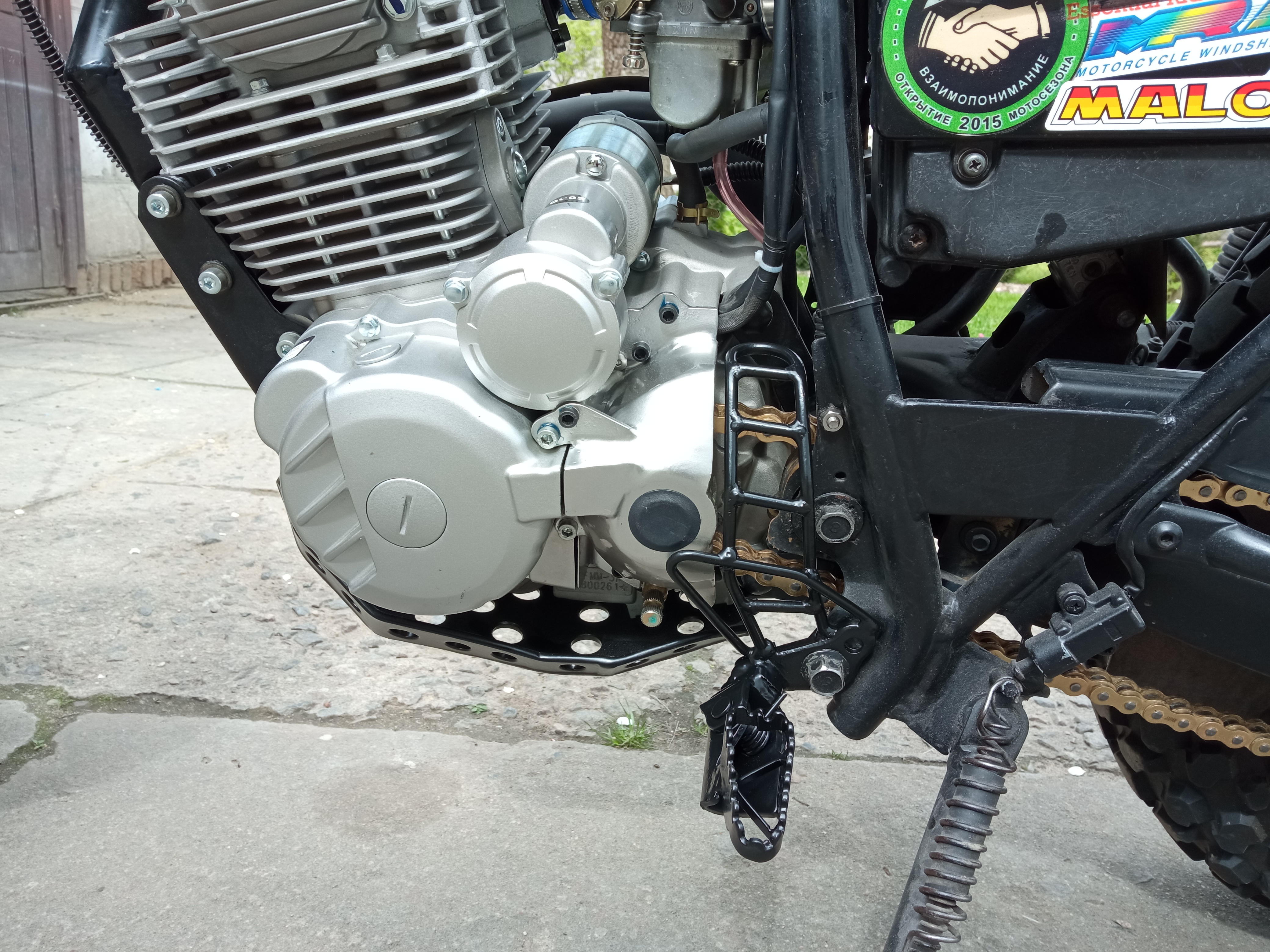

Покрасил и всё это дело установил на мотик:https://forumupload.ru/uploads/000b/d8/a0/372/t431970.jpg
https://forumupload.ru/uploads/000b/d8/a0/372/t531948.jpg
16

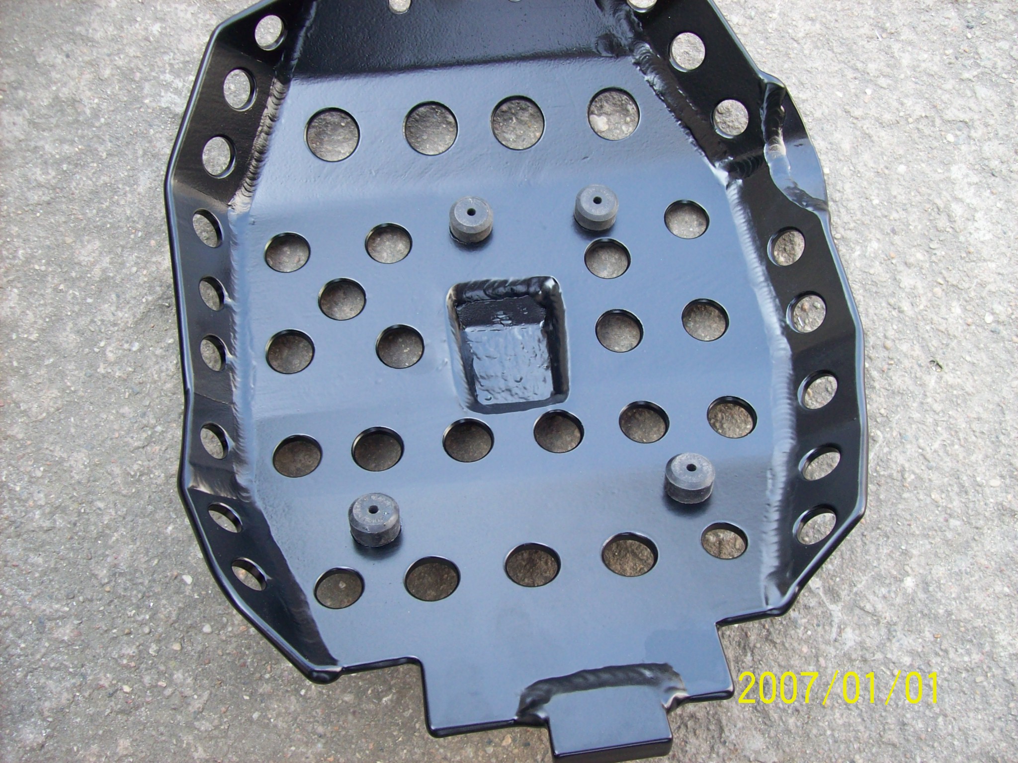

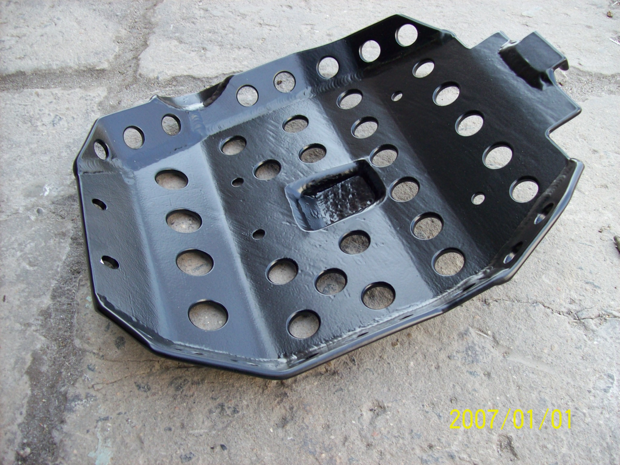

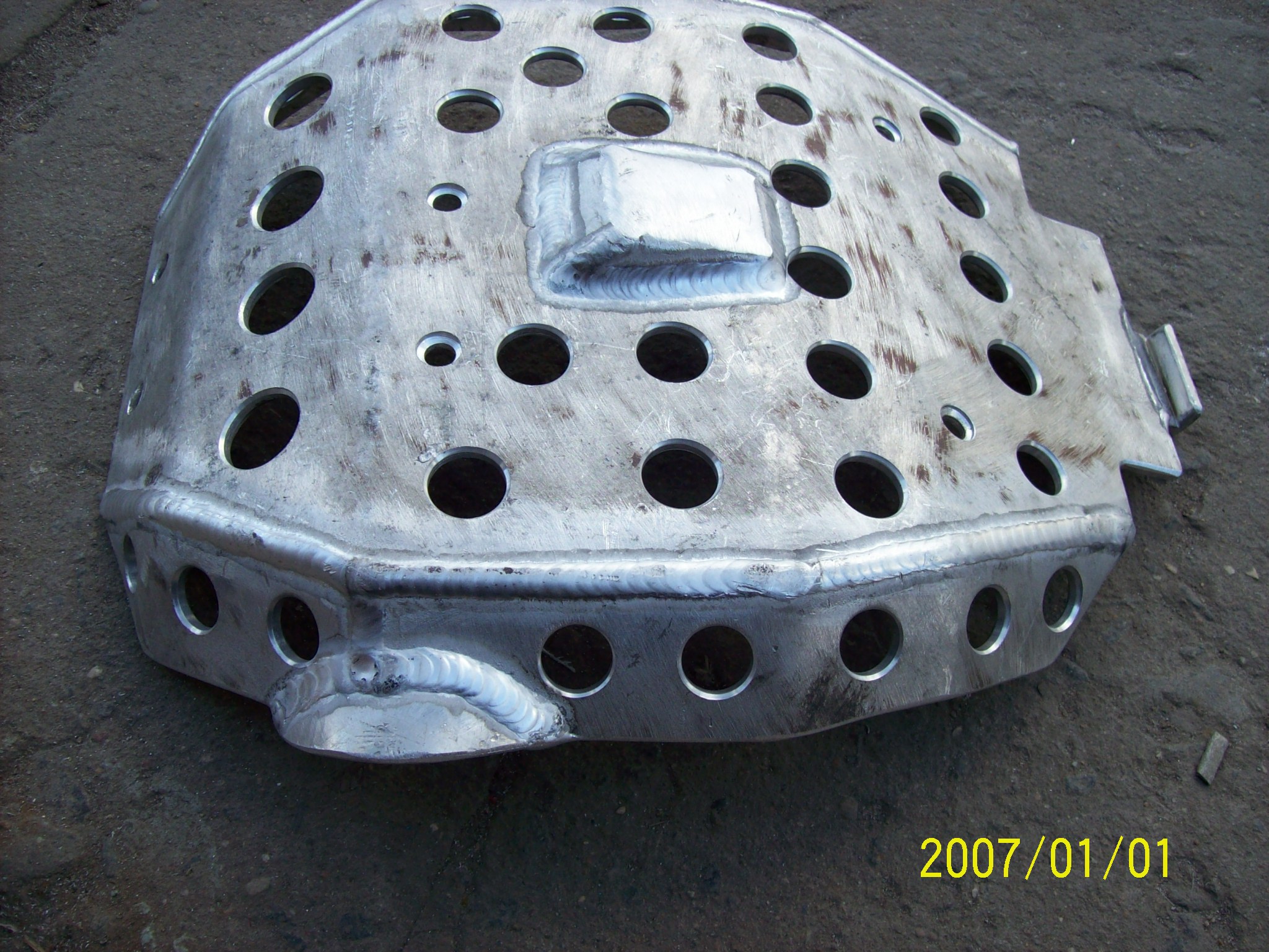

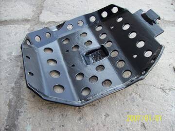

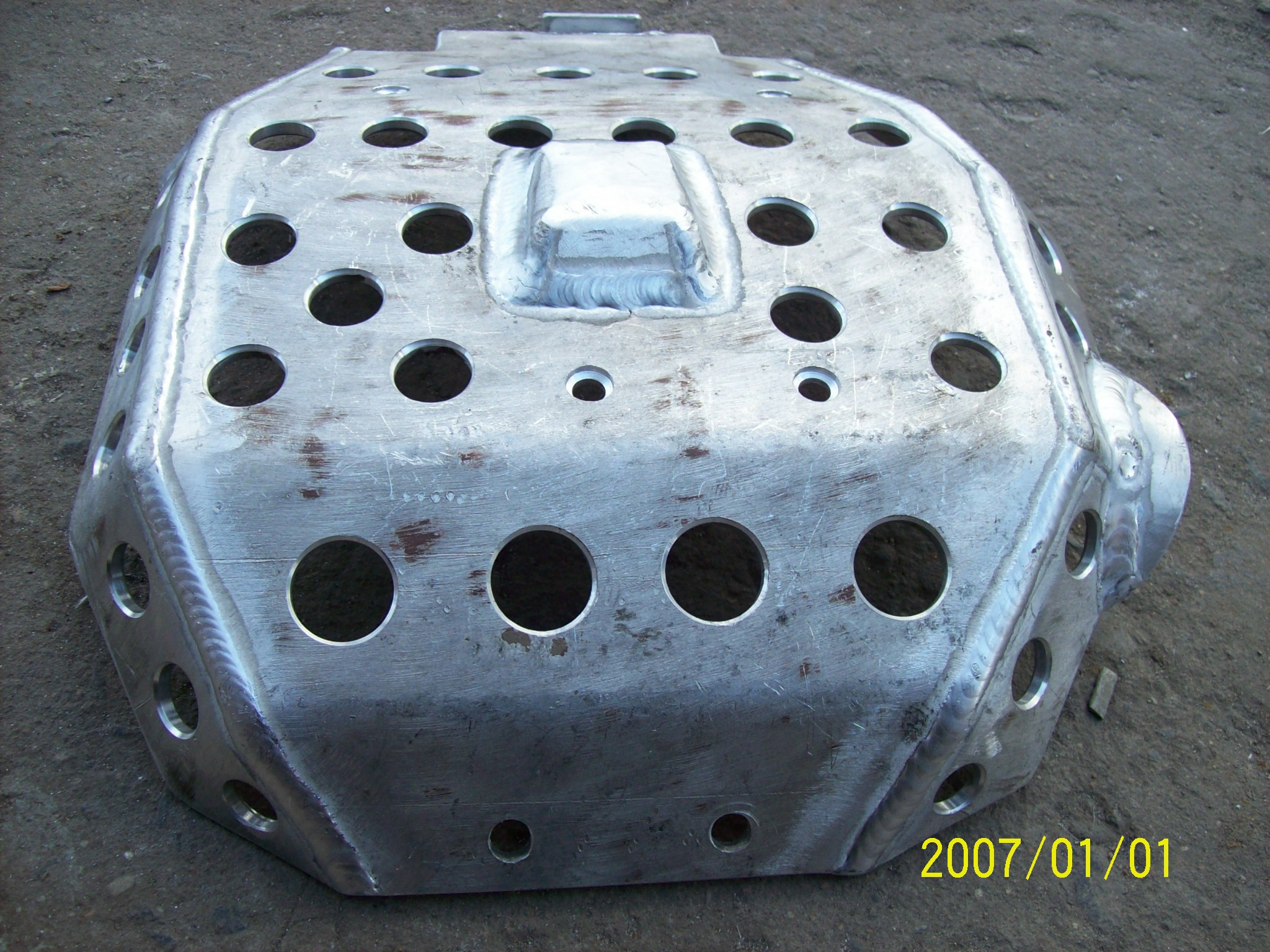

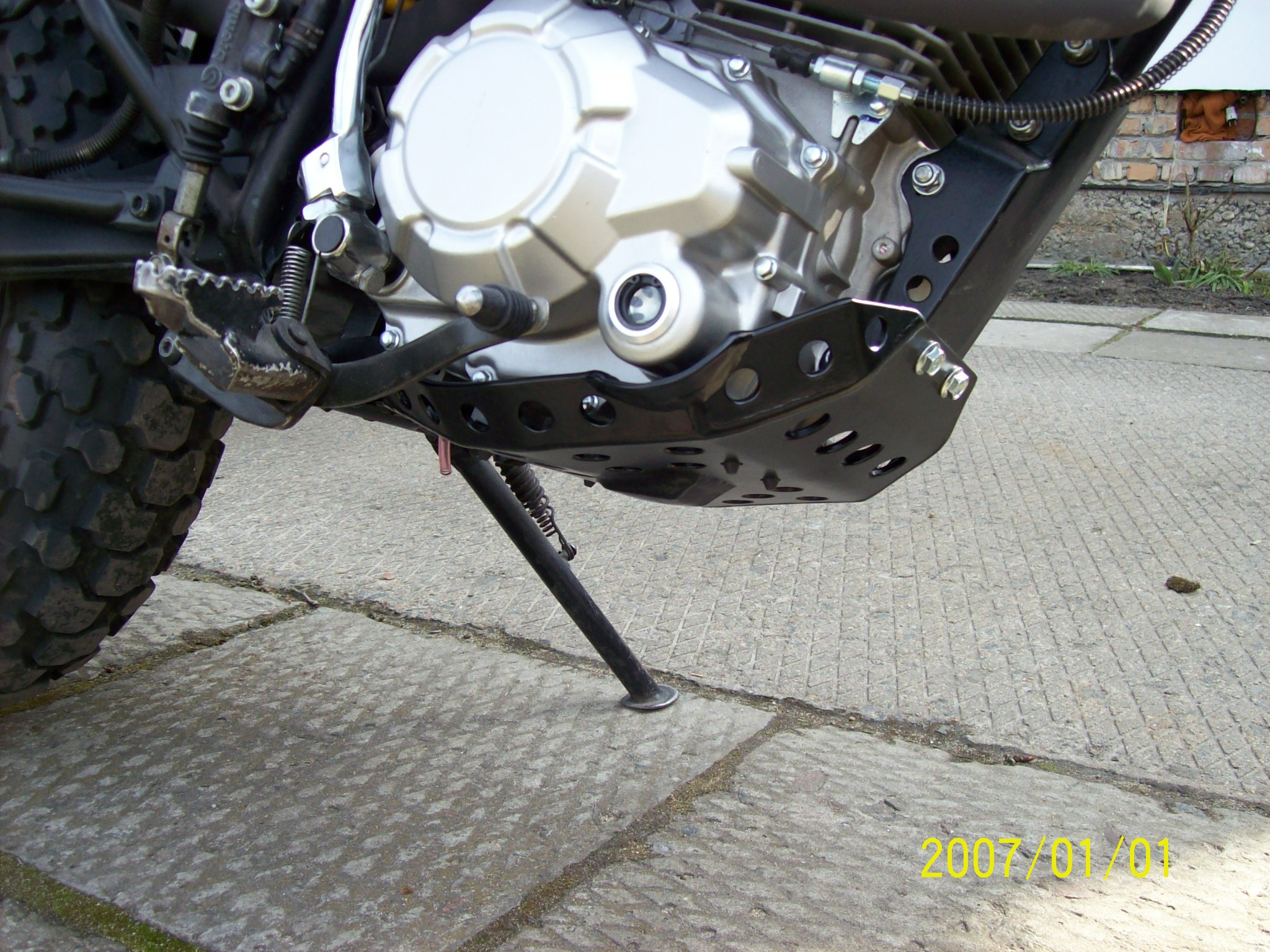

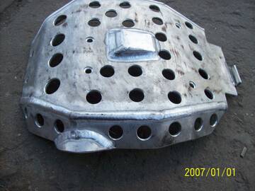

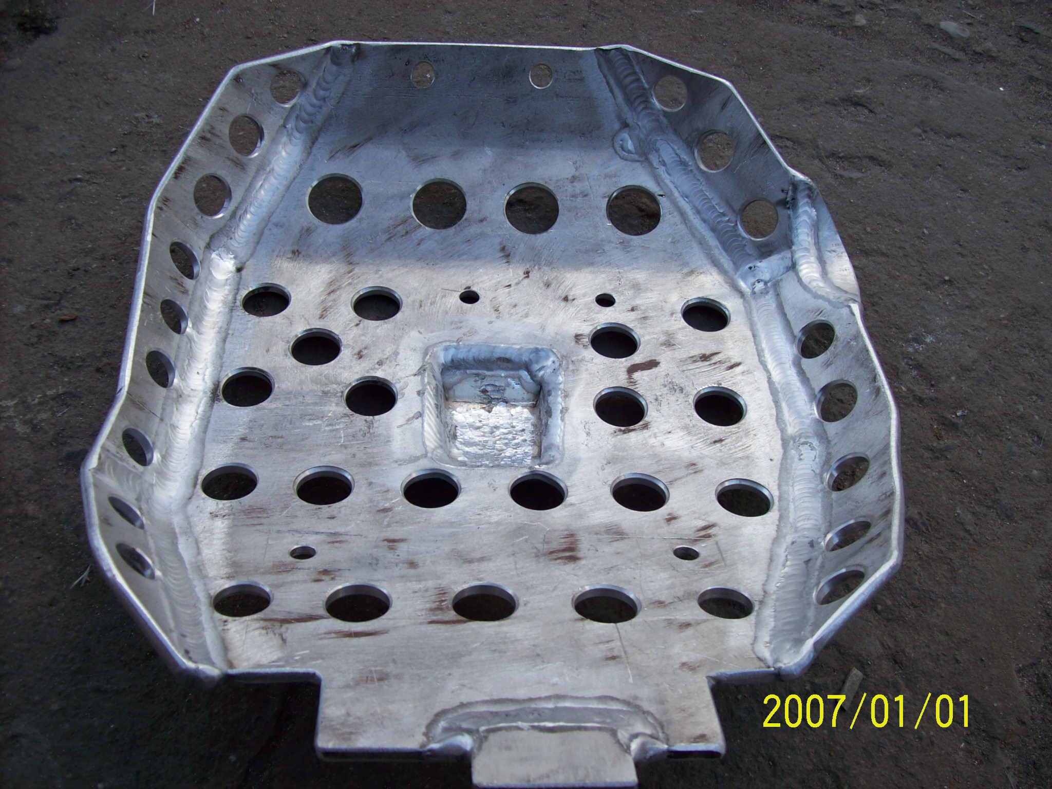

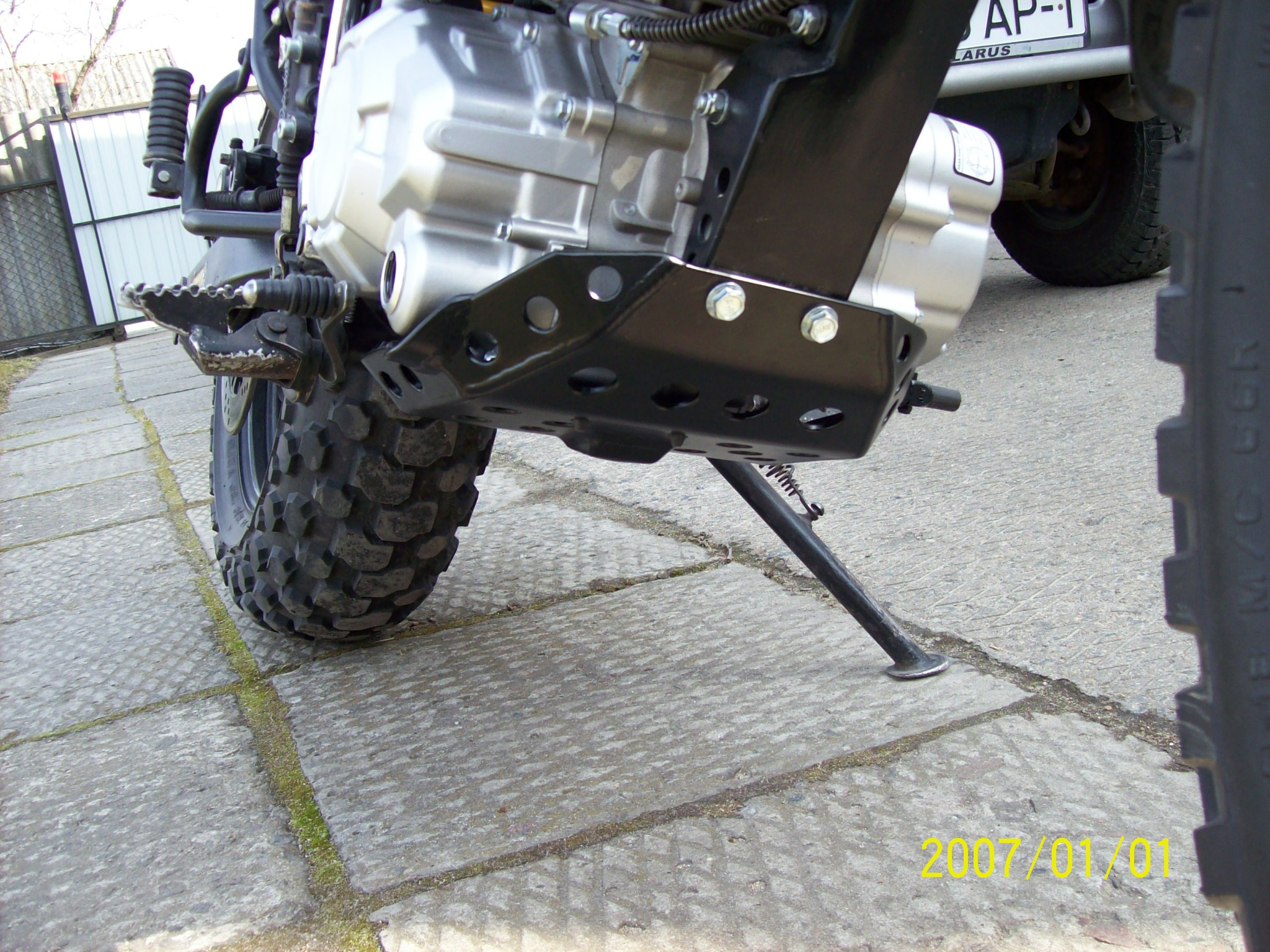

Защита картера из дюраля Д16 толщиной 5мм. https://forumupload.ru/uploads/000b/d8/a0/372/t337609.jpg
https://forumupload.ru/uploads/000b/d8/a0/372/t366873.jpg
https://forumupload.ru/uploads/000b/d8/a0/372/t208697.jpg
Покрашена порошком:https://forumupload.ru/uploads/000b/d8/a0/372/t329715.jpg
https://forumupload.ru/uploads/000b/d8/a0/372/t910292.jpg
https://forumupload.ru/uploads/000b/d8/a0/372/t863709.jpg
https://forumupload.ru/uploads/000b/d8/a0/372/t264486.jpg

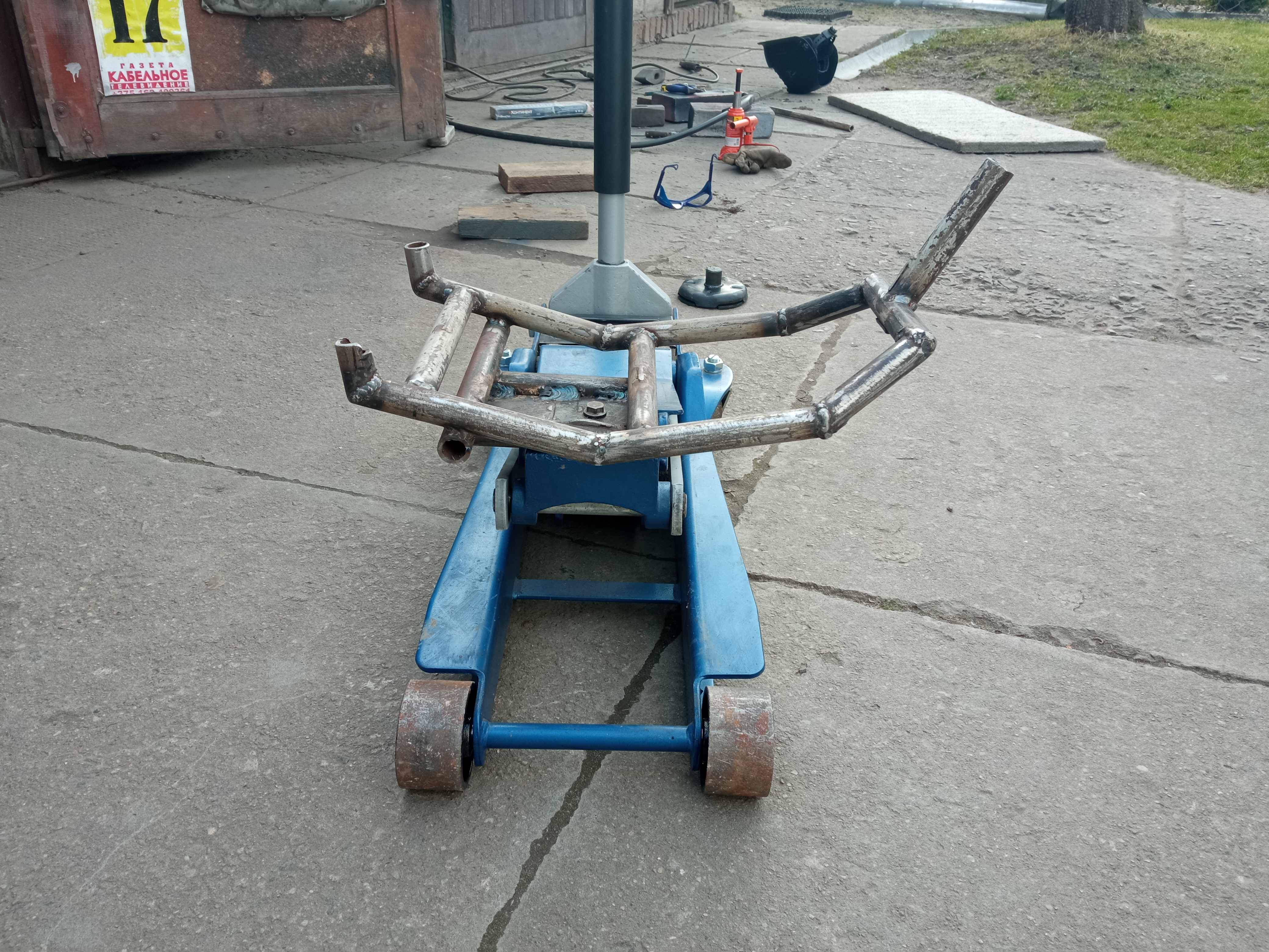

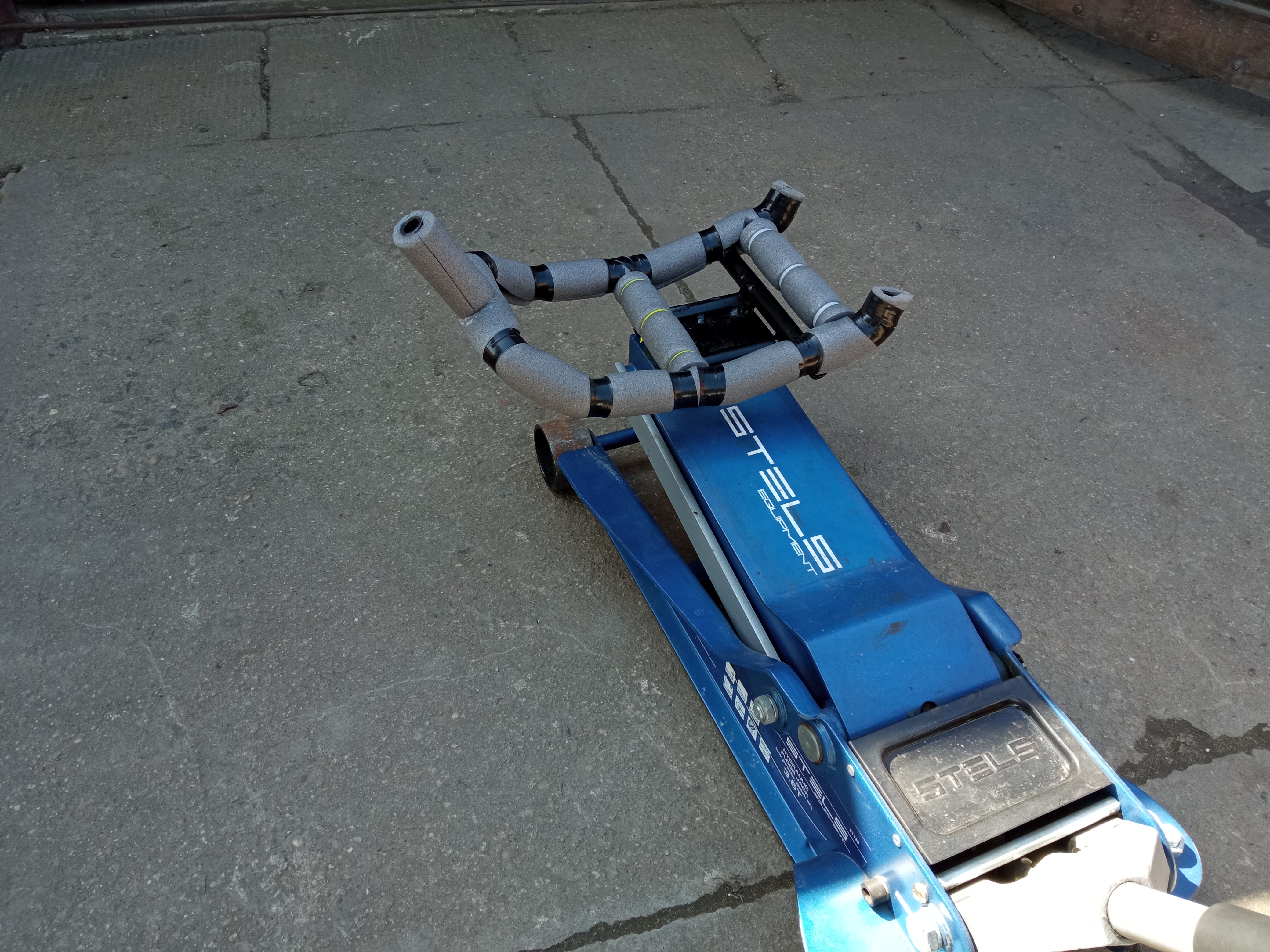

Защита очень крепкая, согнуть дюраль в тисках не получилось, гнул прессом. Ну и напоследок, вот так использую подкатной домкрат:https://forumupload.ru/uploads/000b/d8/a0/372/t404520.jpg
https://forumupload.ru/uploads/000b/d8/a0/372/t165602.jpg
https://forumupload.ru/uploads/000b/d8/a0/372/t703566.jpg
https://forumupload.ru/uploads/000b/d8/a0/372/t522544.jpg
https://forumupload.ru/uploads/000b/d8/a0/372/t708271.jpg
Ну вот и всё. Всем Удачи.
