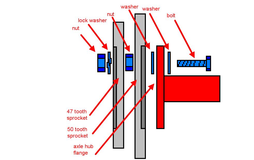

Приветствую всех.
Оживлю тему.
Амеры довольно активно используют схему 1 ведущая и две ведомые звезды. Пришло время менять цепь и звёзды - решил попробовать.
Предыдущее соотношение было 14х47. Мне понравилось, но с переходом на DURO Powergrip говна стали глубже, а значит понадобилось больше тяги.
Решение:
14 х 45 + 50
Разница в 5 зубьев это самый большой разброс, который можно себе позволить при фиксированной длинне цепи (не заморачиваясь с вставкой\убиранием дополнительных звеньев чтобы сменить ведомую звезду).
Действовал по этой схеме:
https://forumupload.ru/uploads/000b/d8/a0/841-4.jpg
Решил 45 звезду оставить внутри (чтобы не волноваться при движении на трассе), а 50 звезду со смещением.
Замок цепи установил со стороны колеса чтобы не задевал за соседнюю звезду.
При цепи на меньшей звезде зазор между цепью и большей звездой около 2-3 мм. Не задевает, не затирает.
Пока что 100 километров с таким решением и только на 50 звезде. Полёт нормальный.

12
Болты подозрительно блестючие. Если со строительного рынка, нужно заменить на нормальные.
13
Bemep
Какого класса прочности искать болты?
http://rostfrei.ru/edelstahl.nsf/pages/grade
Они из строительного магазина, это правда. Для проверки работоспособности системы сгодятся.
Но хочется знать с какими характеристиками их искать чтобы можно было использовать постоянно.

Baun спросил - время ответить) Немного раньше, чем предполагал, но всё-таки.
541 километр на сдвоенных звёздах.
За это время цепь ни разу не спадала. Потянулась незначительно.
Звезда в 45 зубов позволяет держать крейсерские 90 по трассе на дальняк или вроде того. На 50 зубов - для бездорожья и езды по природе вдвоём.
Но для себя сделал вывод что сочетание 14 х 47\52 было бы куда удобнее.
Самое главное - чтобы использовать схему 1 ведущая и 2 ведомые без необходимости добавлять\убирать дополнительное звено при смене звёзд, звёзды нужно брать с разницей не более 5 зубьев (45\50; 47\52; 50\55 и т.д)

Update (24.07.2016)
Только что вернулся с триал-трофи мероприятия. Поползав изрядно в говнах, вскрылась вот какая ситуёвина: когда мот обильно покрыт глинолином (отсек с ведущей звездой, маятник и цепь). Комкующаяся грязь изрядно подтягивает цепь, а при этом цепь испытывает некислую нагрузку. Это единственная ситуация, когда (пока что) у меня задняя звезда и цепь издавали звук, будто цепь норовит слететь с ведомой звезды. Но, что парадоксально, небольшая несоосность по звёздам на меньшей звезде (для трассы) не сказывается вообще никак.
Так что если и ставить две задние, то так как на картинке в моём посте выше: Большая ближе к колесу (на штатном месте), малая дальше от колеса (через гайки - проставки).
Надеюсь что эта информация кому-то будет полезна ;)
