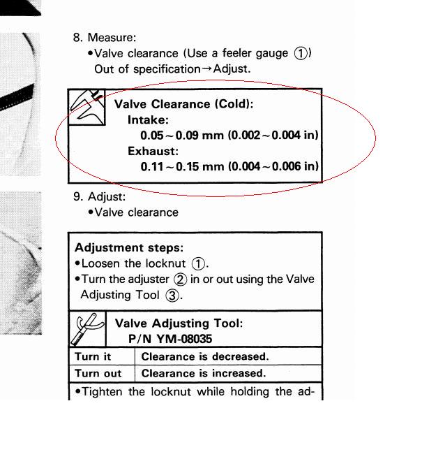

Переходим непосредственно к регулировке:
Впускной клапан находится ближе к карбюратору, выпускной – ближе к выпускной трубе.
Вставляем подобранную пластину щупа между толкателем и клапаном и смотрим, если щуп не входит или же проходит свободно, то ключом на 10мм ослабляем гайку.
Далее вращаем шток до того момента , когда щуп начнёт закусывать. Удерживая шток затягиваем гайку ключом на 10мм.
Если у вас нет спец.ключа для регулировки как на фото, то можно использовать узкогубцы.
Зазоры клапанов на картинке.

6
После регулировки, можете провернуть колен вал на два оборота до совмещения метки и проверить свою работу, т.е. зазор клапанов.
Собираем всё в обратной последовательности.
